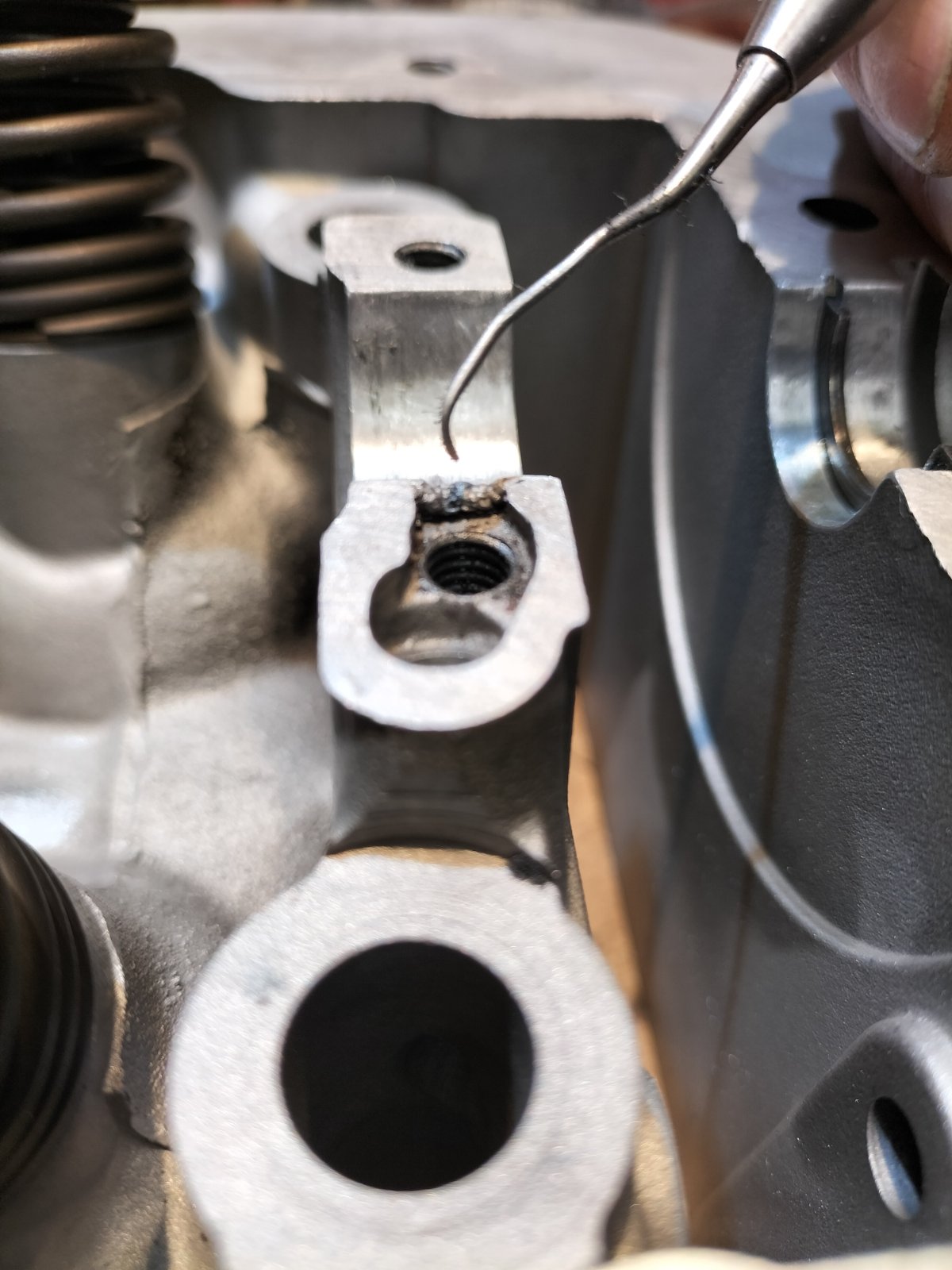

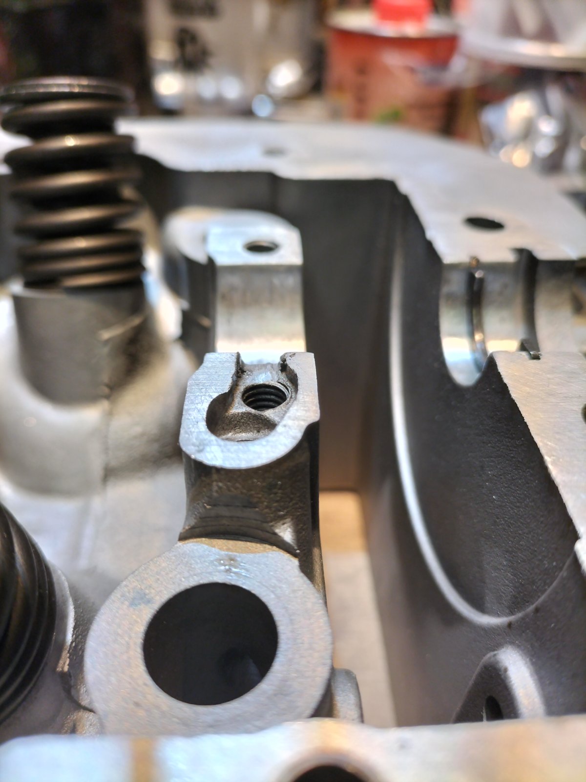

@Peter Kiss,
auf deinen Bildern kann ich nicht erkennen, ob der kleine Absatz zwischen Dichtfläche und NW-Laufbahn von EGU eingearbeitet wurde. Falls dies nicht der Fall sein sollte, wird die NW-Lagerung nicht mit Öl versorgt => also unbedingt von EGU nacharbeiten lassen, sofern nötig (vergleiche mal mit den Bildern von Toqunare).
Wohlmeindende Grüße,
farfalla

"DER" Egu hat halt da rumgebraten (versucht aufzuschweissen) was halt mehr schlecht als recht gelungen ist.
Dann hat ers ausgespindelt (auch nicht so wirklich schön)
Nun ja, die Schweissporen dienen als Öltaschen, aber das Mat. an der Trennfuge zum Ölkanal sollte schon weg, damit da auch Öl hinkommt.
Nur so meine Meinung als Moppedfahrer und Grobmechaniker
Holger

Hallo
Kopp ist drauf und Moped läuft. Probelauf klang erstmal nicht verkehrt.
Nun das positive. Michael und ich hatten beim Einbau Unterstützung durch einen richtigen Fachmann( er hilft mir auch bei meinem italienischen 6 Ender auf 4 Rädern). Er beurteilte die Überarbeitung als gut. Die Lunker sagt er, lassen sich nicht immer vermeiden.
Meine Fotos sind evtl.nicht die besten gewesen, die Kamera meines Telefons ist nicht besonders und stellen es evtl nicht richtig dar.
Nun das negative. Der Chef sagte, die Köpfe werden einbaufertig geliefert. Dies war leider mit nichten so.
Wie Andreas und Holger richtig gesehen hatten, war ein Absatz entstanden, genau an der Stelle, wo eigentlich das Öl zur Schmierung der NW lang laufen soll. Diesen Absatz mussten wir mit dem Dremel abschleifen. Keine Ahnung wie es passieren kann, dass sowas die Firma verlässt.
Zum Glück ist uns das aufgefallen, ein Einbau ohne unsere Nacharbeit, wäre wahrscheinlich fatal gewesen.
Ich hänge mal noch zwei Bilder an. Eines mit dem entstanden Absatz und ein Bild nach unserer Nacharbeit.

Hier die Bilder

EGU damit konfrontiert, kam vorhin deren Antwort:
Sehr geehrter Herr Kiss,
es tut uns sehr leid das diese Stelle bei der Endkontrolle vor dem Versand
übersehen wurde. So wie Sie das nun nachgearbeitet haben sieht es
allerdings einwandfrei aus! Alternativ hätten Sie uns den Zylinderkopf
auch zur Nachbesserung einsenden können, wir hätten Ihnen
selbstverständlich umgehend weitergeholfen.
