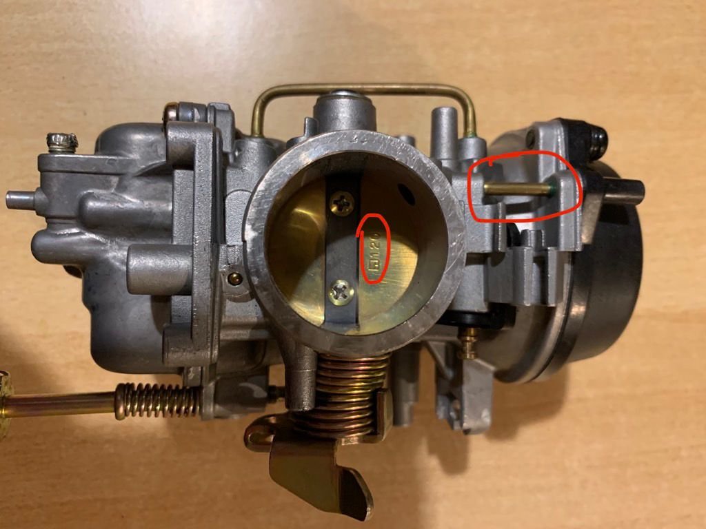

ich habe neulich von einem Bekannten einen unbenutzen Mikuni BST 33 Vergaser geschenkt bekommen.
Ich nahm an dass dieser einfach Plug and Play meinen kaputten Vergaser ersetzen kann, bis mir aufgefallen ist, dass dieser der rechte Vergaser einer Vergaser-Batterie ist. Wahrscheinlich von einer Suzuki GS500e.
Hat jemand bereits Erfahrung damit so einen Vergaser in einen "Single"-Vergaser umzuwandeln der dann mit meiner DR funktioniert?
Grüße Asterix

Generell geht das.
Ist halt mit etwas Bastelei und Einstellungsarbeit verbunden.
Hast Du den mit den Gaszuganschlüssen?
Ist es nicht einfacher, den "neuen" als Ersatzteilspender zu nehmen

Hallo Asterix,
stell doch mal Bilder des Vergasers ein, damit wir vergleichen können (wie ist die Spritzufuhr innerhalb der Vergaserbatterie gelöst? Ist ein eigenes Kaltstartsystem verbaut? Chokebetätigung? Gemischregulierung? Die bereits angesprochenen Gaszüge? Vergaserdeckel mit Drosselnoppen?...). Wenn bei deinem alten Vergaser nicht gerade die Bohrung des Gasschiebers verschlissen ist, denk mal über Dumbos Vorschlag nach.

Servus,
bei meinem alten Vergaser sind die Lufteinlassschrauben zu und ohne bohren nichtmehr entfernbar, die Halterung des Gaszuges ist abgebrochen und
dieses schwarze Teil was man hochdrücken kann hängt teilweise fest.
Da die Halterung des Gaszuges komplett fehlt kann ich ihn nichtmehr verwenden und hatte deswegen den neuen Vergaser bekommen.
Einziger Unterschied ist dass die Drosselklappe eine 120 draufstehen hat und das Stück der Benzinzufuhr fehlt.
Bilder werde ich versuchen hochzuladen. Innen ist der Vergaser gleich, ich habe bereits das untere Teil vom alten Vergaser genommen da man da die Hauptdüse entfernen kann, ohne die ganze Kammer auszubauen
