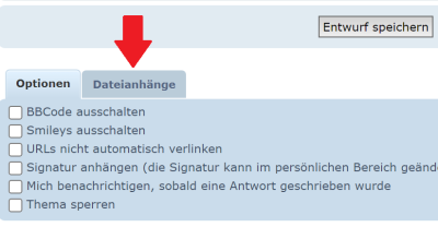

Habe Bilder, bin aber zu doof, sie hier anzuhängen
Am einfachsten ist es die Bilder erstmal i-wo abzuspeichern. Einfügen kannst du sie, wenn du in deinem Beitrag hier klickst:
danach auf "Dateien hinzufügen"...und dann auf "in Beitrag anzeigen"....dann müsste es klappern.....äähh KLAPPEN! :rolleyes: :rofl:

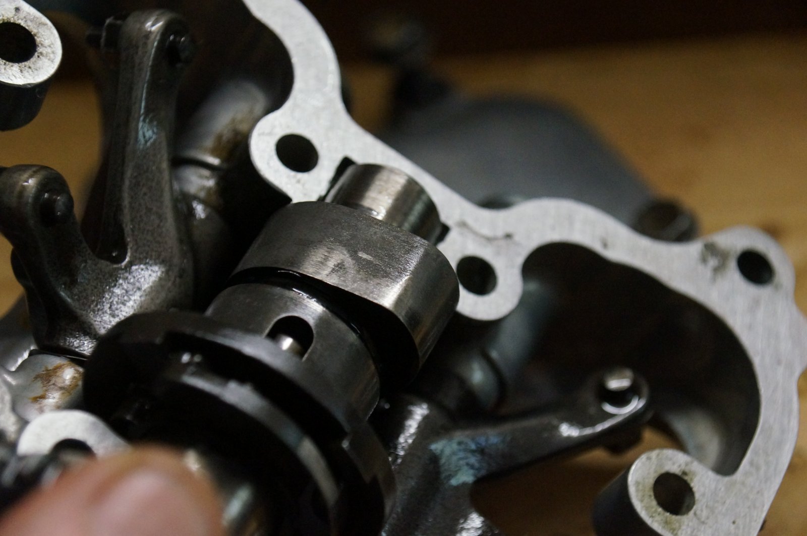

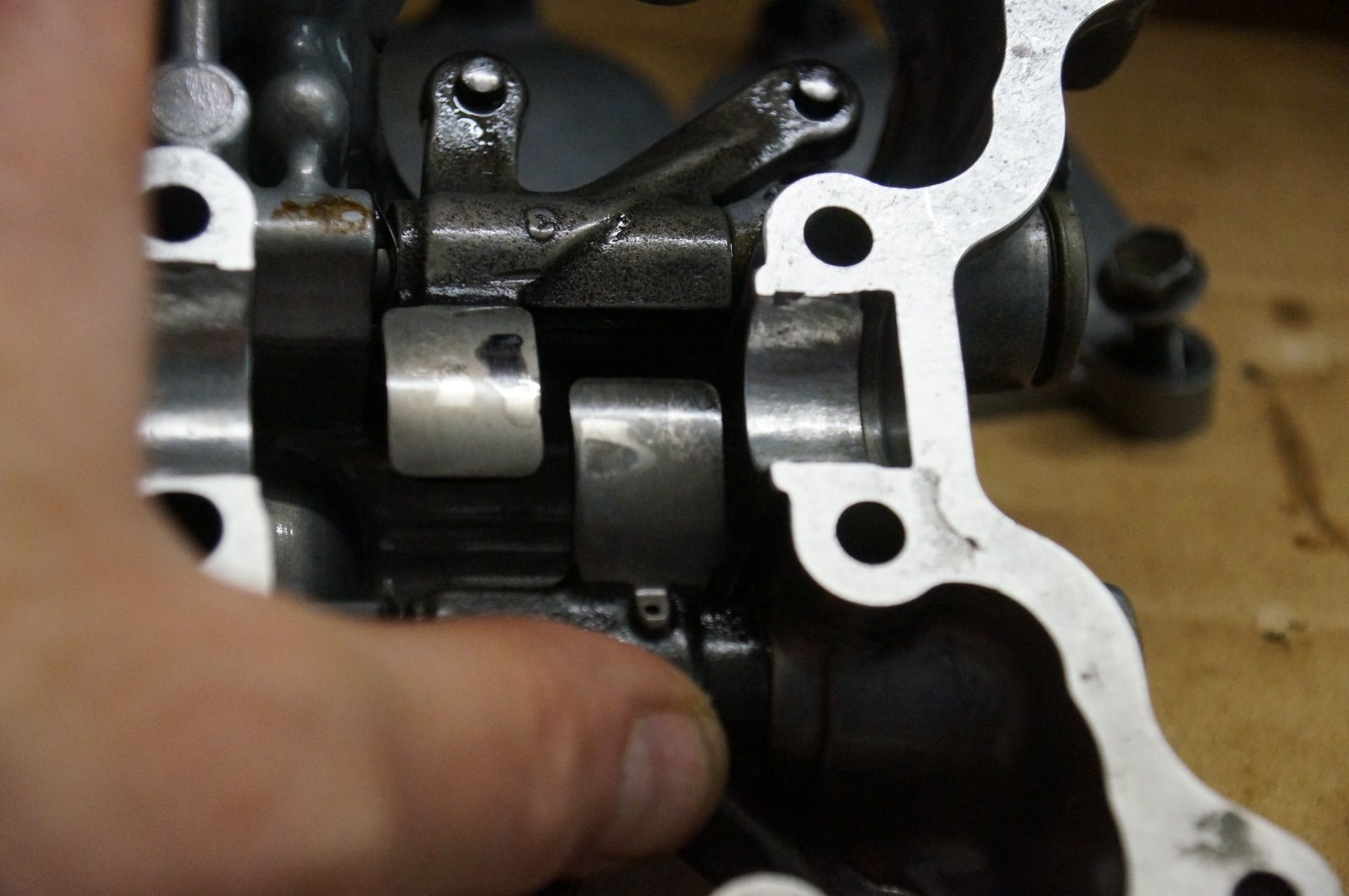

Die Kipphebelflächen sind sehr einseitig eingelaufen, der Auslasskipphebel ist meiner Meinung schon wieder kaputt,
:think: nach nicht mal 100 Km sind Einlauf Spuren zu sehen?
Kann ich mir beim besten Willen kaum Vorstellen, das da überhaupt irgend welche Spuren zu sehen sein sollten an neuen
Kipphebeln und Nockenwelle!
Ich würde das auch erst mal jemanden zeigen/ begutachten lassen der die nötige Expertise mitbringt bevor man die große
Keule auspackt.
Mfg. Holger

Wegen des so einseitigen Laufs auf beiden Nocken habe ich inzwischen den Verdacht, dass irgend etwas am Deckel nicht stimmt. Kipphebelachsen schräg oder so. :crazy: Da kann der EGU nix für, er hätte es allenfalls finden müssen. Der Dekomechanismus fällt aus, da der Einlassnocken weit schlimmer betroffen ist.
die Vermutung hätte ich auch nach dem Laufbild der Kipphebel ;)

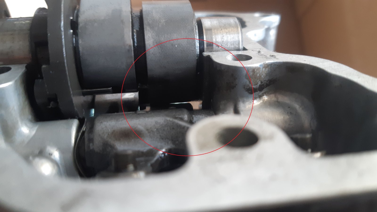

inzwischen habe ich herausgefunden, dass am Einlass Nocken und Kipphebelgleitfläche nicht parallel sind (Bild). Der Spalt geht nach rechts auf. Klar,
dass Punkt- statt Linienberührung die Flächen überlasten. :uups:
Also ist entweder der Kipphebel krumm oder schief geschliffen oder der Nocken. Dass die Kipphebelachse auf einmal schief ist, halte ich für ausgeschlossen.
Auslass ist bei Weitem nicht so schlimm, aber auch einseitig. Die zweite Spur mittig kommt vom Dekomechanismus, der nicht mehr im Verdacht steht. Werde ich sowieso rausdremeln. :uups:
Also hoffe ich, dass das Ganze mit einer anderen Nockenwelle und neuen Kipphebeln aus der Welt zu schaffen ist.
(Theoretisch ist die Nockenwelle sogar verwendbar, wenn der neue Kipphebel woanders trägt) :banana:

Der EGU hat mir letztendlich eine neue Überholte Nockenwelle und 2 überholte Kipphebel geschickt. Nachdem ich auch noch festgestellt hatte, dass der Kolben gefressen hatte und ein Ring klemmte, habe ich den zylinder gehont und einen neuen Kolben eingebaut.
Seitdem läuft die Kiste. Bin seit der letzten Reparatur gut 600 km gefahren (heute wieder, Schauinsland hoch), kurzzeitig max. 6500 U/min. Sie läuft schön ruhig, klappert nicht, raucht nicht, braucht kein Öl, wie es sein soll.
