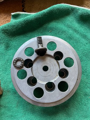

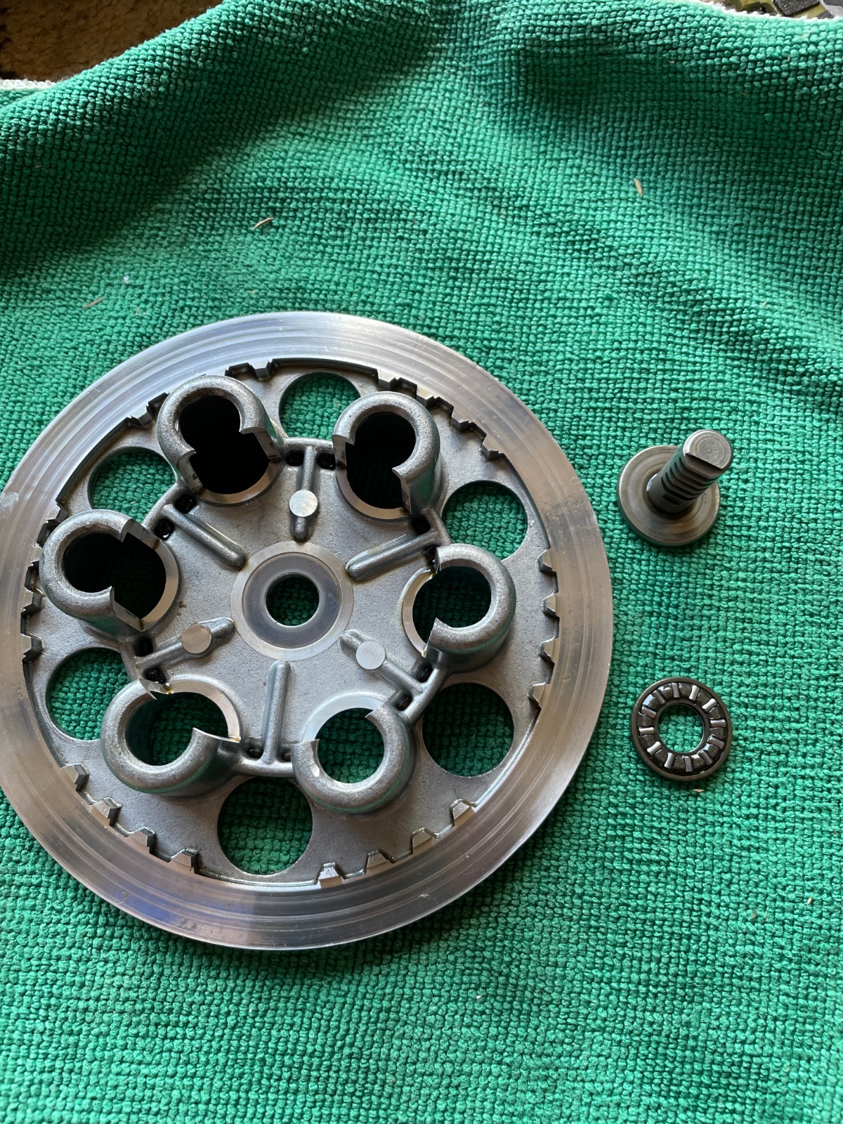

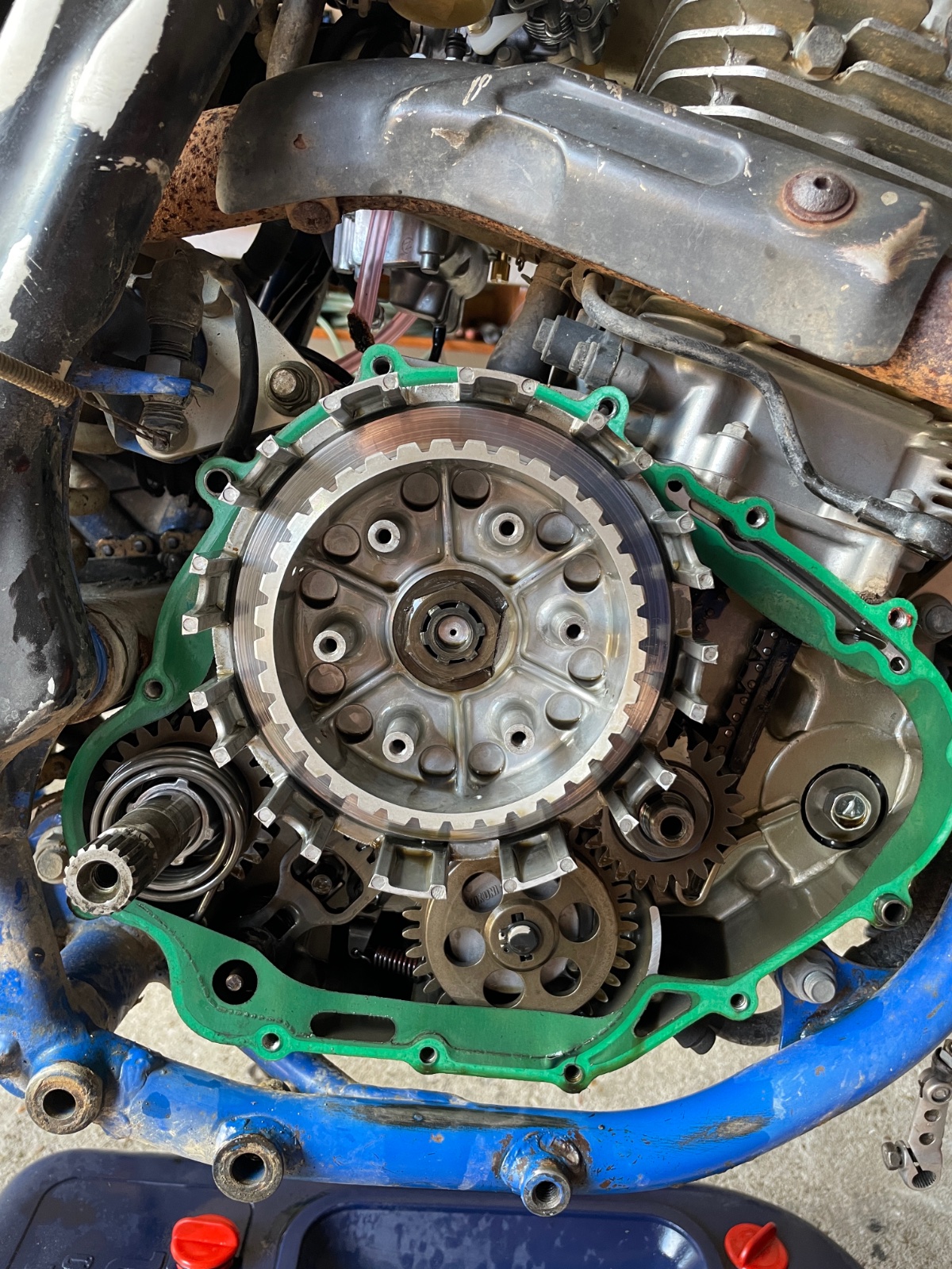

Leider ist das Problem wieder da. (wahrscheinlich war es nie wirklich beseitigt)
Bei kaltem Motor ist noch alles bestens, aber wehe wenn warm… Leerlauf unauffindbar und „schiebt“ leicht an mit gezogener Kupplung.
Hatte als erstes die Anlaufscheibe im Verdacht und soeben das Kupplungspaket ausgebaut, die Nabe dreht aber frei auf der Welle. Der Korb selbst hat etwas Axialspiel, für mein Gefühl aber normal.
Habe leider nicht den Gegenhalter, um diesen auszubauen.
Optische Inspektion des Ausrücklagers ist auch ohne Befund, genau wie der Korb selbst (keine Rattermarken), Reibscheiben und Stahlscheiben gut (Verzug Stahlscheiben prüfe ich morgen auf der Richtplatte)
Jedoch ist am Kupplungshebel (also oben am Lenker) so ne Art „Buchse“ zerbröselt und der hat mächtig Spiel. Aber selbst wenn ich das Seil maximal vorspanne, trennt die Kupplung nicht, wenn warm. Das Seil ist dann bereits unbetätigt auf Zug.
Wer hat einen heißen Tip ?

du hast den original Kupplungskorb und Nabe , der hat sechs Federn und Schrauben.
Ich würde sagen deine Kupplung rückt nicht aus.
Die zerbröselte Kunststoffbuchse ist nicht gut , sollte schon spielfrei sein , kannst ja zum testen mal was aus Pappe oder dünnem Kunststoff basteln .
Welchen Kupplungszug hast du verbaut ?
Im Zubehör gibt es welche wo die Kunststoffaußenhülle des Zuges durch die Krümmerhitze weich wird und nachgibt, dadurch wird das Spiel und der Hebelweg größer und die Kupplung trennt nicht.

Den hatte ich auch schon verbaut, und eigentlich keine Probleme damit - Auch nicht im stundenlangen heißen Offroadeinsatz.Den Zug habe ich zum Moped dazubekommen, war noch OVP von Götz…
Vielleicht war er bei Dir nicht "hitzefrei" verlegt
Wobei... Selbst wenn er zu dicht am Krümmer läuft - die Seele (Das Stahlseil / Zug) läuft in einer Kunststoffummantelten Hülle (bestenfalls auch aus Metall) und wird duch die Hitze ja nicht länger...
Du meinst die Abschlussbuchse des Zuges? Sonst wäre da doch nur noch die "Verstelleinheit".so ne Art „Buchse“
Mach doch mal ein Bild davon.
Hast Du mal einen Link dazu?Bei HRTs Technik-Tipps ist davon die Rede, dass das Kupplungspaket mit 4 Schrauben M6 befestigt ist.
Wenn ich deine letzten Beiträge richtig interpretiere, hast Du zwar Reib- und Stahlscheiben gewechselt, aber nicht die Anlaufscheiben - richtig?
Wenn ja - Ich würde auf jeden Fall (jetzt, wo Du eh noch alles offen hast), die Anlaufscheiben auch neu machen. Ist kein Riesenaufwand, der sich aber auf jeden Fall lohnt. Auch wenn sie scheinbar noch in Ordnung sind... Kostet auch nicht die Welt.
Die Zahnstange und den "Nehmerhebel" hast Du schon richtig verbaut
