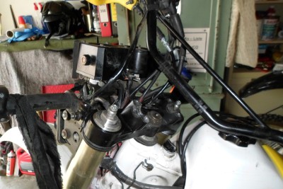

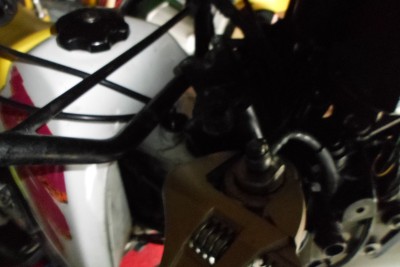

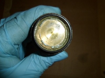

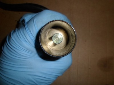

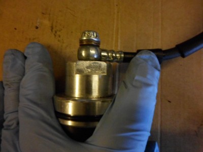

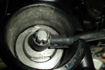

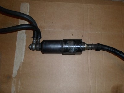

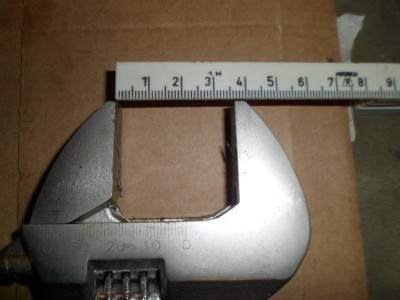

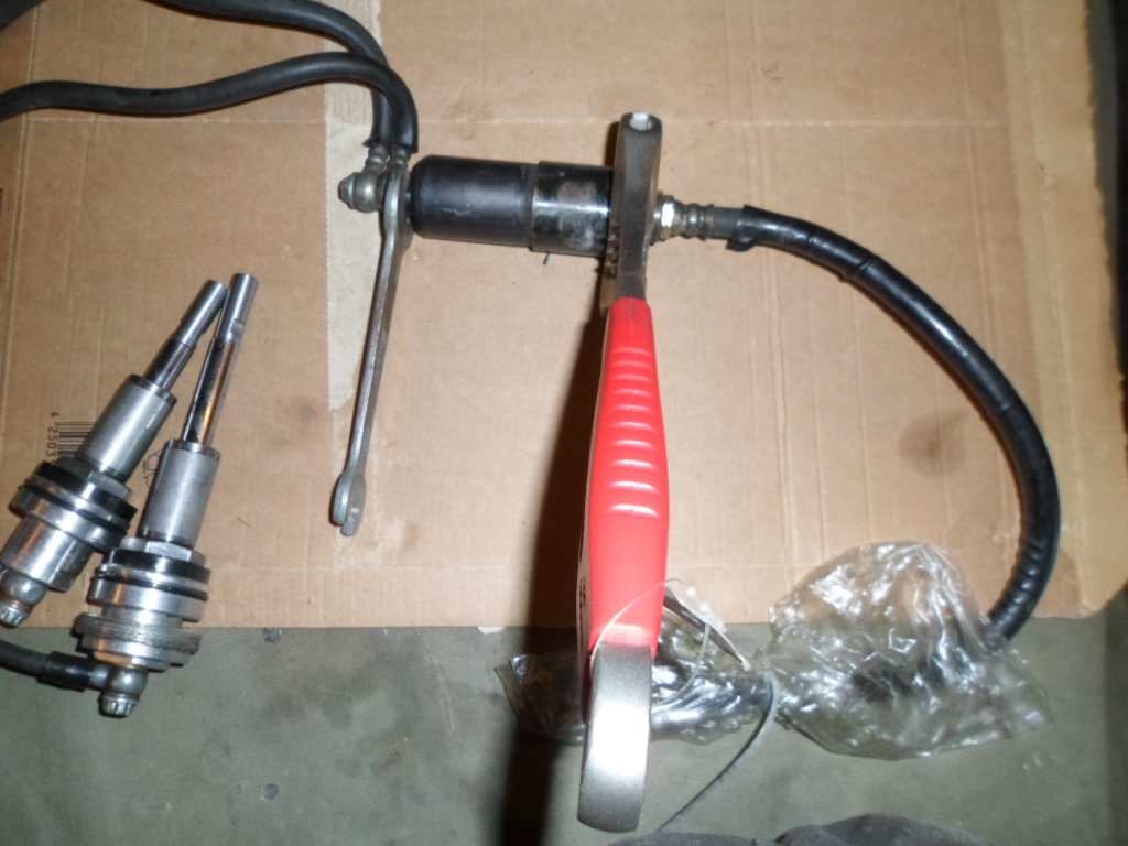

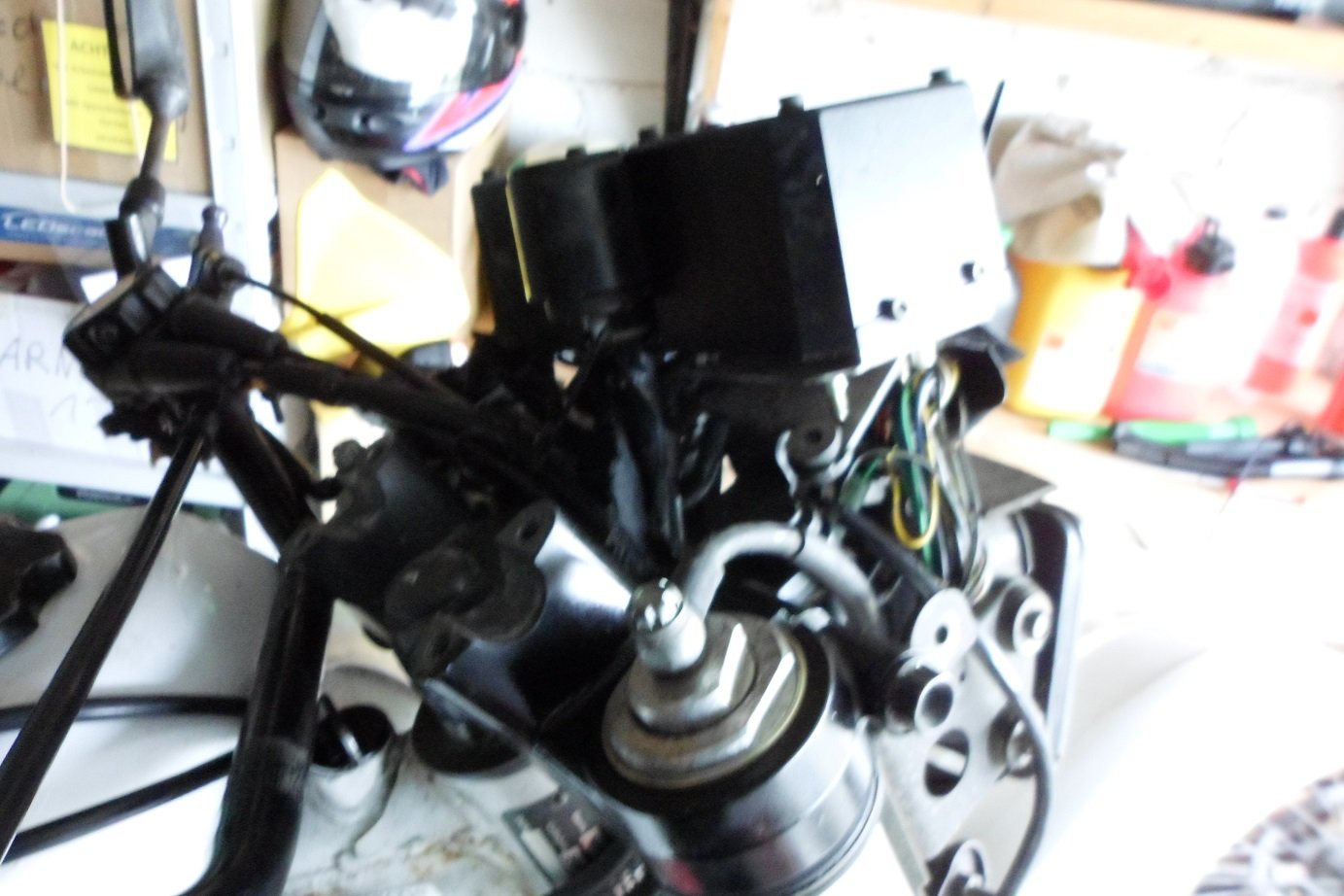

Aus gegebenen Anlass hier noch mal eine aktualisierte Kurz-Version zum Ausbau des SHC-Systems.
Wichtig:
Es werden KEINE Schrauben die die Leitungen am Druckzylinder befestigen geöffnet.
Ansonsten werfe ich hier noch mal alles an Bild-Material ein, was in den Tiefen dieses Threads verloren gegangen ist.
Wenn noch Fragen offen sind...nur zu.

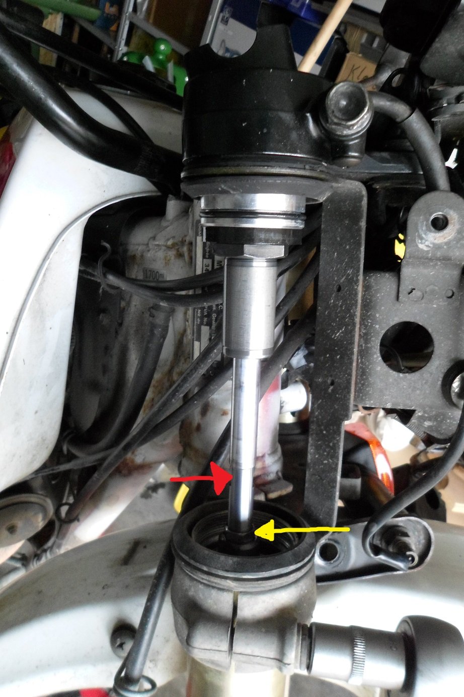

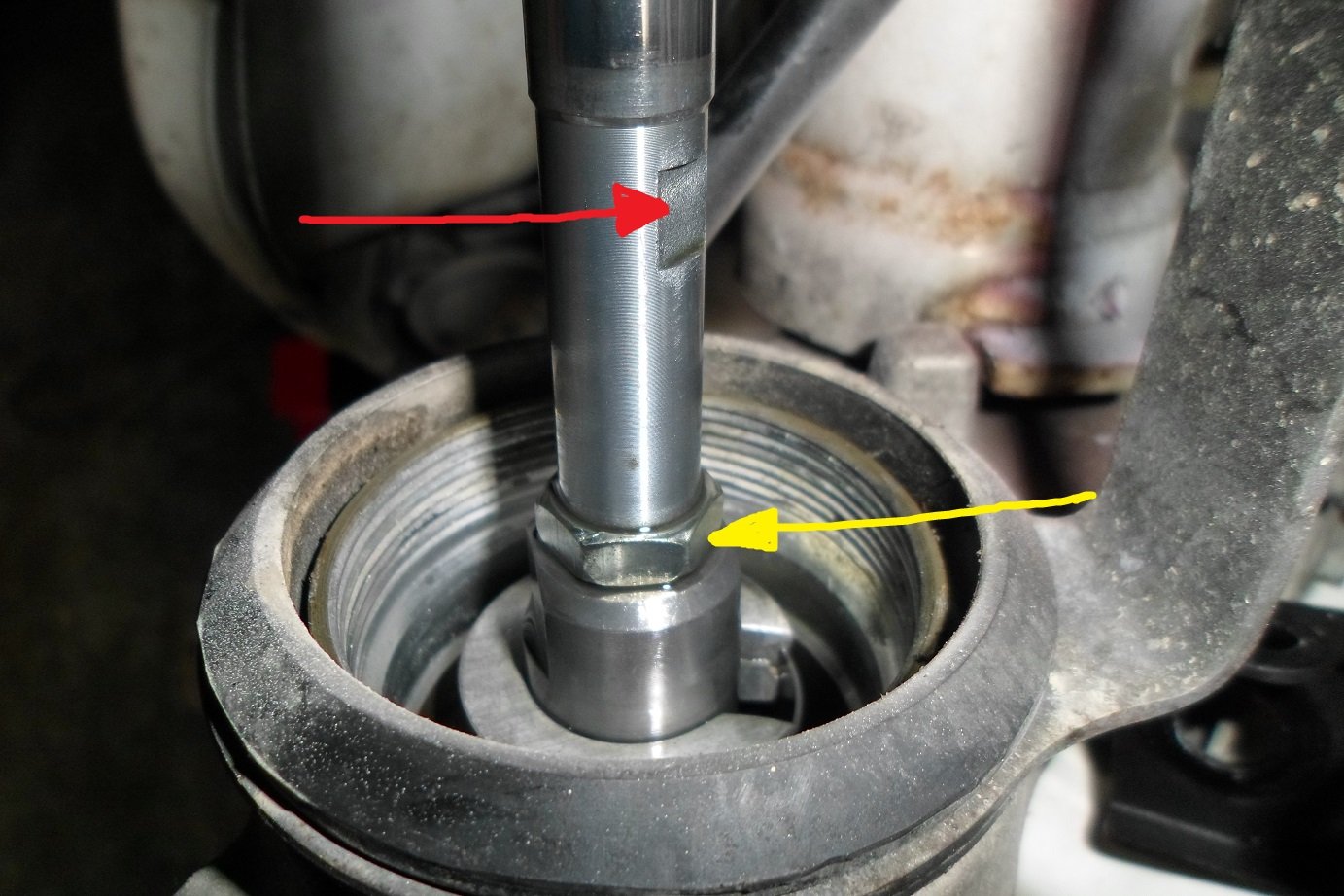

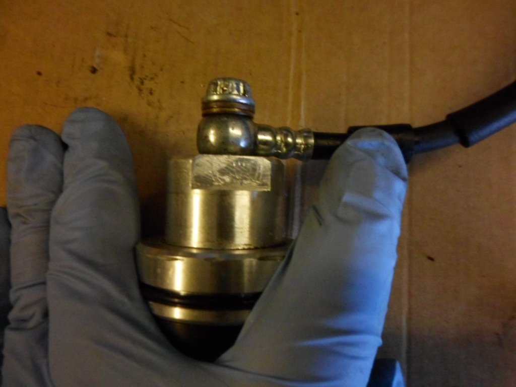

Re: SHC OHNE FUNKTION

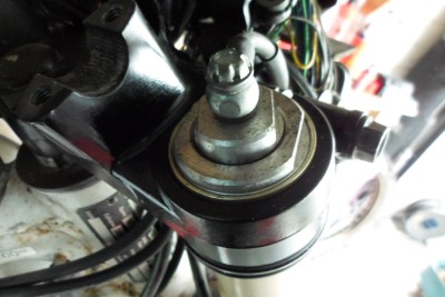

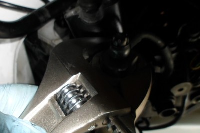

Hier wird die Druckzylindereinheit vom Rest der Gabel getrennt - diese Mutter an der Kolbenstange öffnen
