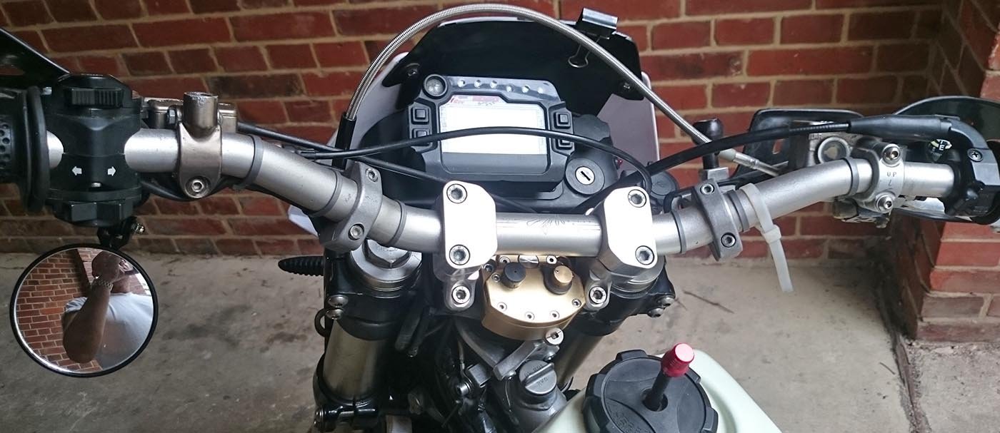

So sah der X-Line bei mir aus:
Moin
Ja so hatte ich mir den vorgestellt. Aber du hast da ja noch ein wenig mehr geändert. Finde die Tachoeinheit mit der Ladebuchse super. Eigenbau?
