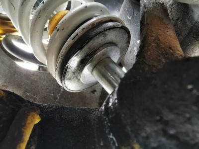

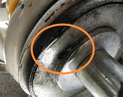

Ich hoffe ich hab stefan nicht zu früh gelobt. Es tropft vom dämpfer, welcher grade im service war. Hab ihm geschrieben, kam aber nur eine automatische mail dass er sommerferien hat. Bravo, jetzt gehts 2wochen bis er nur mal wieder zurück ist, dann nochmal ein paar tage oder wochen bis mal die mail beantwortet wird....

Na das suppt ja ordentlich.
Eigentlich unüblich für seine Arbeiten...
Ich denke, bei der Reklamation wird es keine Probleme geben.
Die Wartezeit ist halt besch...eiden

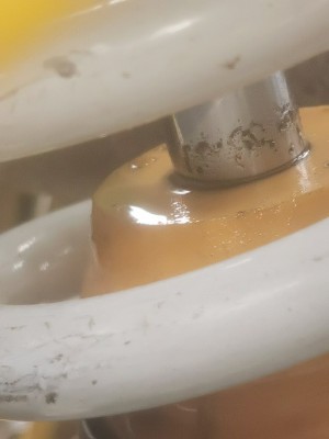

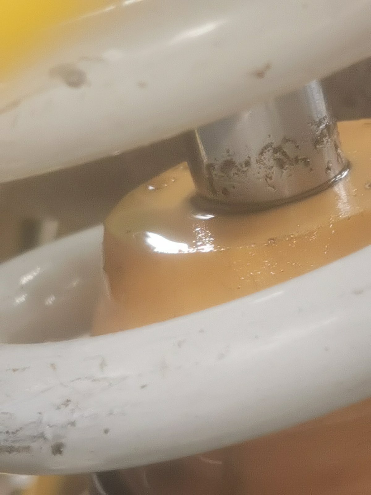

Nur schon bis i wusste was ich machen soll sind 3 wochen vergangen. Und jetzt liegt er immernoch bei ihm rum.... Also guter Service sieht anders aus.
Der Grund liegt anscheinend an einer frisch abgeplatzen Stelle an der Kolbenstange, welche ihren Ursprung in früherer Korrosion haben soll. Und durch das neue Befüllen erst abgeplatzt ist...
Habt ihr Tipps für eventuellen Ersatz?
