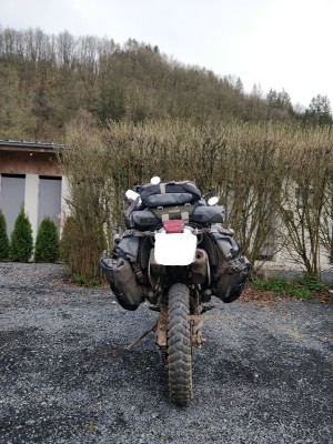

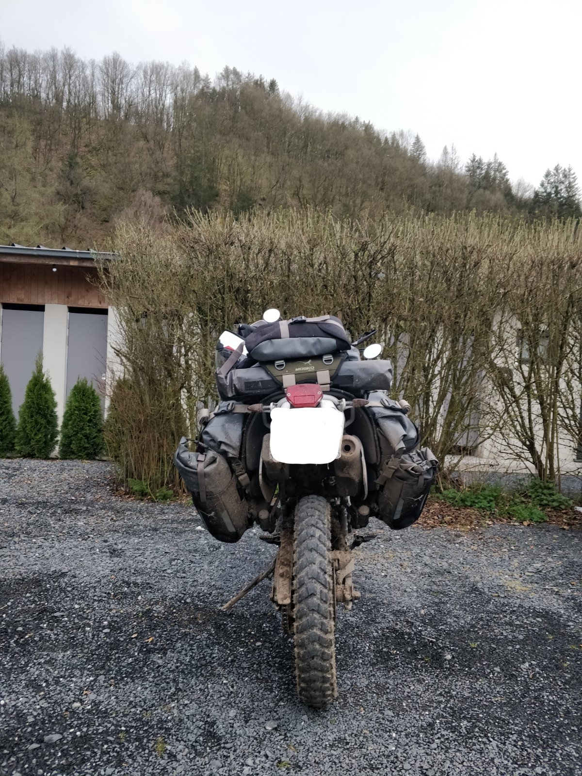

Ich hatte beim Fahren nie das Gefühl das es durchschlägt, aber wenn ich das Motorrad dann mit Gepäck abgestellt habe hat das Federbein so wenig ausgefedert, dass die Maschine nicht genug Winkel hatte um auf dem Seitenständer zu stehen. Da hatte ich mich gerade darüber gefreut das ich trotz meines absoluten Anfängerdaseins keinmal das Motorrad im Gelände umgeschmissen habe, und da fällt Sie mir im Stand um weil sie nicht schräg genug steht. Zum heulen.
Könnt ihr mir da eine Ferndiagnose geben? Ich hatte nur 20kg Gepäck dabei, klar wenn es hinten ist hat es über den Hebel mehr kraft auf das Federbein, aber das sollte es trotzdem stemmen können.
Frage ist also lohnt sich da eine neue Feder oder ist das ganz im Eimer und es muss ein neues her.
Hier die DR kurz vor dem Umkippen:

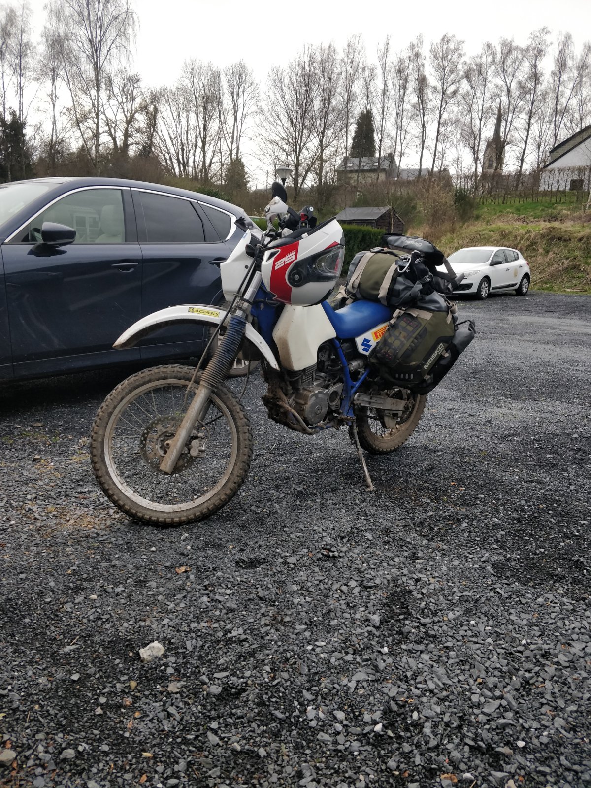

Und hier die DR in artgerechter Haltung :D
wie gesagt bin Anfänger :)

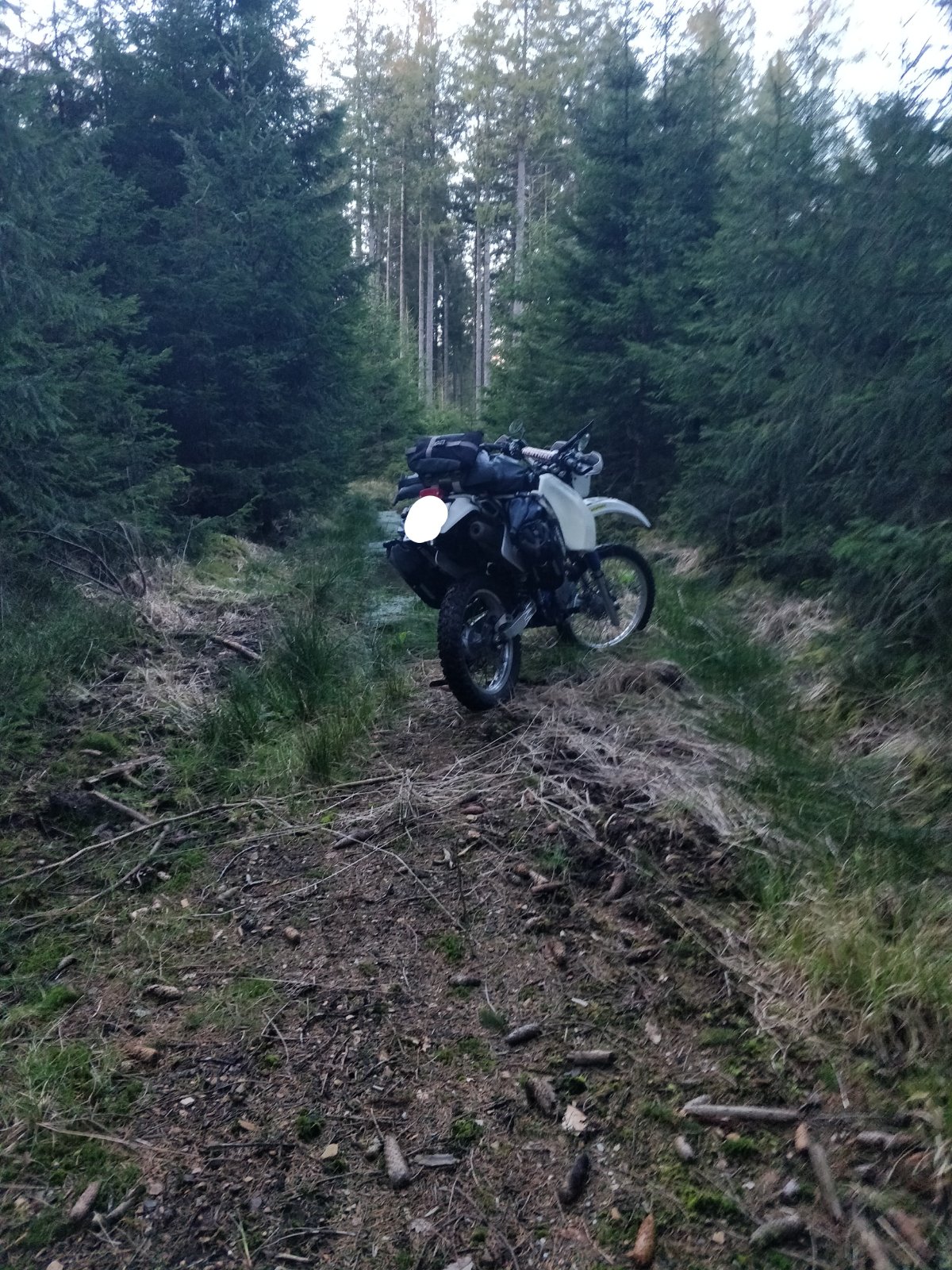

Und noch was, wenn ich mir so das letzte schöne Bild anschau :rolleyes: ich weiss ja nicht, was du in deinem Leben noch so alles vorhast.
Aber, nur mal so zur Übung, leg dich mal mit der Suzi an einem flachen Hang hin, so, dass ein Bein unter der Suzi und der Kopf bergab schaut.
Und dann krabbel mal unter dem Mopped vor. Wenn das für dich ruckzuck geht, oder du eine Einzelkämpferausbildung absolviert hast, dann mach weiter so. Ansonsten würd ich mir für solche Gelegenheiten einen Kumpel suchen. Aber das ist nur die Meinung eines alten weisen Mannes.

Ich habe schon vor das öfter zu machen, auch mal nach weiter weg. Ist am Ende wahrscheinlich eine gute Idee jemanden dabei zu haben, aber alleine Reisen macht auch viel Spaß. Sollte ich wahrscheinlich wirklich mal ausprobieren ob ich unter der Suzi wegkrabbeln kann.
