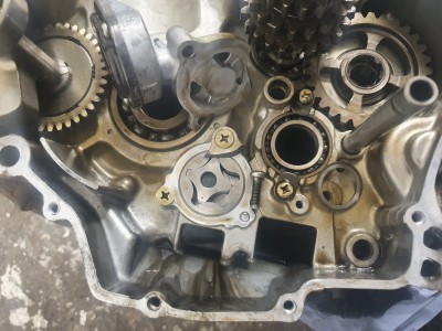

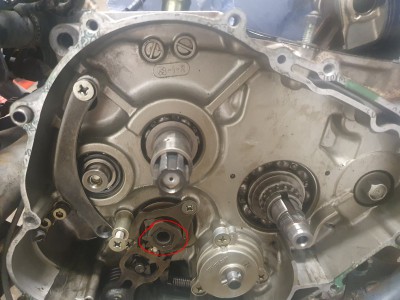

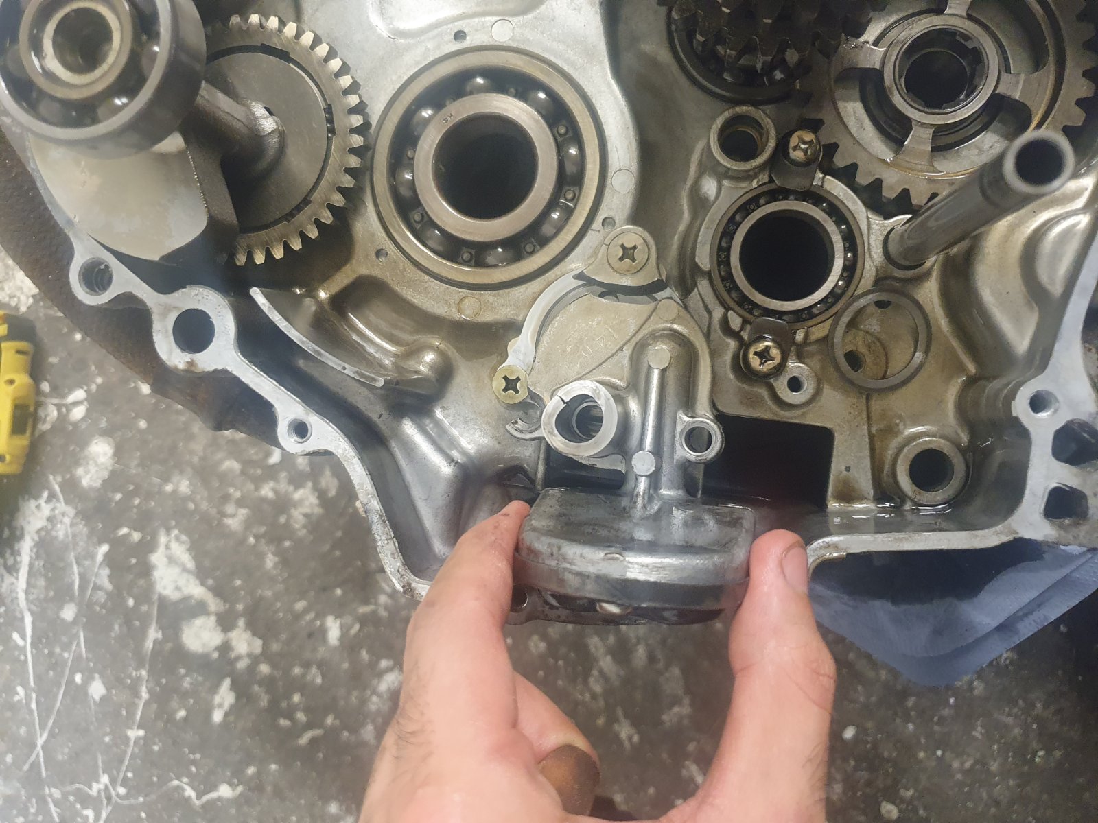

Bei mir hatte die sich mal während eines Urlaubs gelöst und lag dann lose im Motor herum. Das hat sich zuerst so gezeigt, dass Gänge schwer reingegangen sind und öfter auch wieder rausgesprungen sind. Irgendwann hat sich diese Schraube anscheinend an einer ungünstigen Stelle zwischen beweglichen Teilen verkeilt und so das Ölpumpengehäuse zerstört. Hätte ich keine Öldruckkontrollleuchte gehabt, hätte ich von dem ganzen gar nichts mitbekommen, da äußerlich am Motor keine Schäden zu sehen waren. Ich hätte den Urlaub noch normal fortgesetzt und eventuell den Motor komplett geschrottet. So konnte ich den kürzesten und sanftesten Weg zurück nehmen und der Motor hat ohne weitere Schäden überlebt.
Mal ein paar Fotos im Anhang. Das erste von der Kupplungsseite des Motors mit u.a. bereits demontiertem Kupplungskorb. Im rot markierten Bereich müsste eigentlich die erwähnte Schraube sein. Von der Schraube selbst, die lose im Motor herumlag, habe ich gerade leider kein Foto parat. Die sah aber auch etwas mitgenommen aus, war etwas angeschliffen am Gewinde und hatte ein paar Macken. Hat da unten im Motor vermutlich auch einiges erlebt.
Die anderen beiden Fotos zeigen das gebrochene Ölpumpengehäuse. Da kommt man erst ran, nachdem man den Motor gespalten hat...
