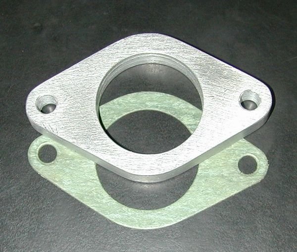

Re: Luftfilteranschluss Gummi hart
ja, Gummiteile schrumpfen leider beim Altern.
Im Durchmesser bekommt man sie meist noch irgendwie drauf, in der Länge wirds gern irgendwann schwierig.
Für meine XTs habe ich mir mal solche Ansaugstutzenverlängerungen (10mm stark) gebastelt und mit normalen Pappdichtungen zwischen Vergaserflansch und Zylinderkopf montiert. Das kompensiert die Schrumpfung vom Gummiteil und alles lässt sich wieder gut und ohne die Tendenz zum Abrutschen montieren. Die Gaszuglängen geben die +10mm i.d.R. her.
durch die Verlängerung des Ansaugwegs ergibt sich auch ein netter Nebeneffekt. Ich bilde mir ein, dass sich die Mopeds damit im unteren bis mittleren Drehzahlbereich etwas elastischer fahren. Schadet in jedem Fall nix.
Wenn du bei der Herstellung mit dem großen Loch beginnst, anschließend die Befestigungslöcher gemäß Kopf einbringst und die Außenkontur erst anreißt, wenn du den Stutzen zum Loch ausgerichtet anschrauben kannst hat das den Vorteil, dass du künftig den Stutzen bei der Montage nach Außenkontur zum Kopf ausrichten kannst und innen automatisch keine Kanten im Übergang entstehen. Das hilft ungemein, wenn man den Vergaser mit montiertem Gummistutzen einbaut.
