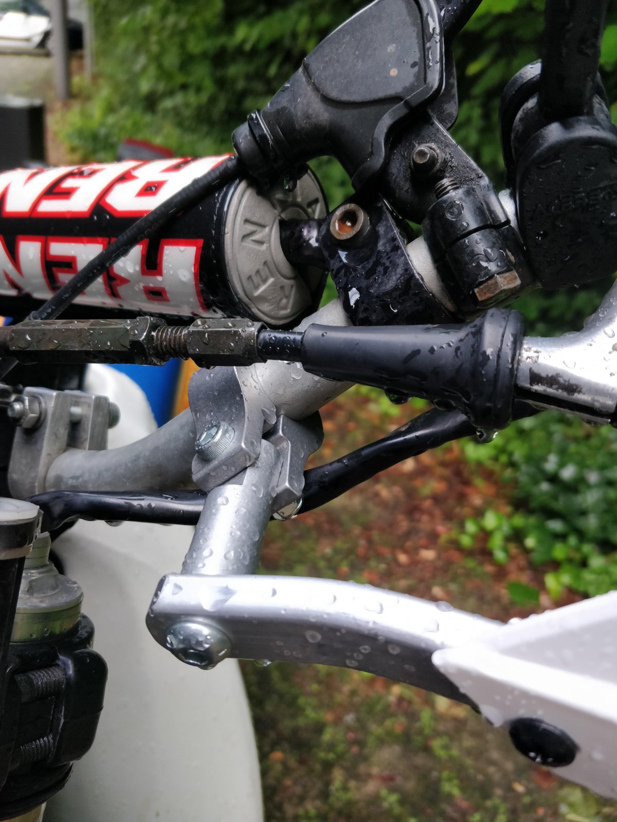

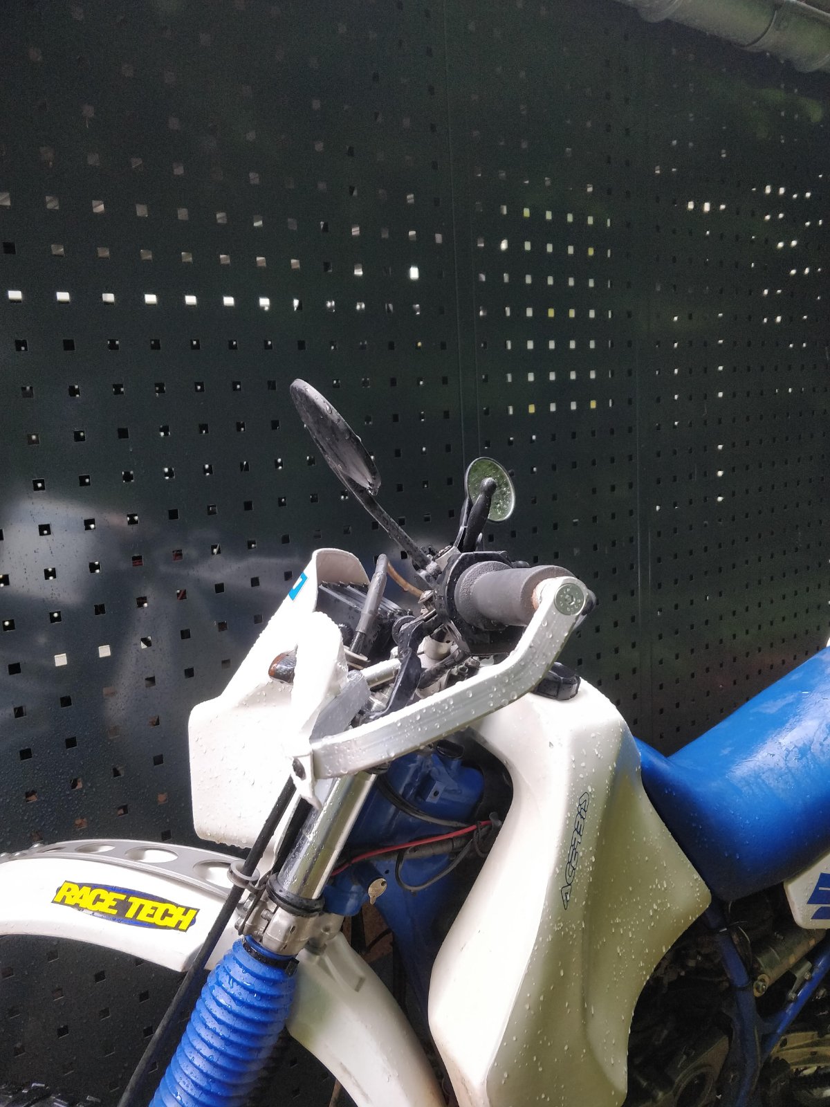

Je nach dem was du für eine Lenker hast musst du echt aufpassen mit dem Montierkram. Ich hatte erst die Acerbis Multiplo E, die haben aber wirklich garnicht an den Rentahl Lenker gepasst, weil der ja eine Kröpfung hat. Habe dann jetzt Barkbuster Jet gekauft, die haben ja ein Gelenk beim Zweiten Anbaupunkt. Habe aber die gerade Version gekauft, und auch die passt nur in einer Position und zwar ziemlich weit unten. Da ich meine Hebel aber auch so weit unten habe ist das für mich perfekt. jemand der mit "normalen" Hebelpositionen fährt sollte vlt die tapered Montierversion nehmen.
hier sieht man das Gelenk

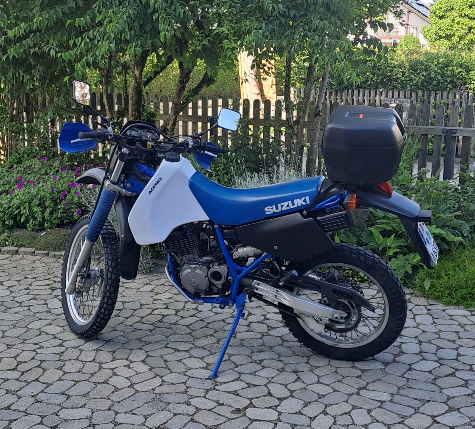

Ja den Gnoblin wollte ich auch unbedingt dazu haben. Ich habe ein selbstgebautes Topcaserack hinten drauf. Ich wollte damit den Beavertail komplett übers Hinterrad bringen. Der Ganze Harness rutscht somit weit nach hinten und ich habe die komplette Sitzbank für mich.
Allerdings muss ich mir was für die Heckblinker und den ESD überlegen.
Der ESD bekommt ein weiteres Blech mit Distanz Hülsen. Da bin ich aber noch am planen. Wegen dem habe ich mich auch gegen den GPR entschieden.

Ich weiß nicht wie weit du mit dem Gepäck nachhinten willst, aber bei mir passt es ganz gut mit dem ESD. Außerdem kriegst du von Mosko Moto ja so ein Hitzeschild mitgeliefert, das hilft ja auch.
Mein Topcaserack ist ja weiter hinten als das Heckrahmen Rohr auf deinem Foto
