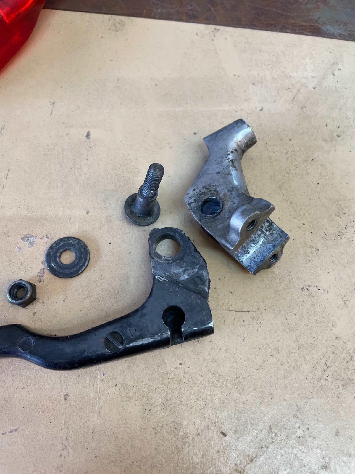

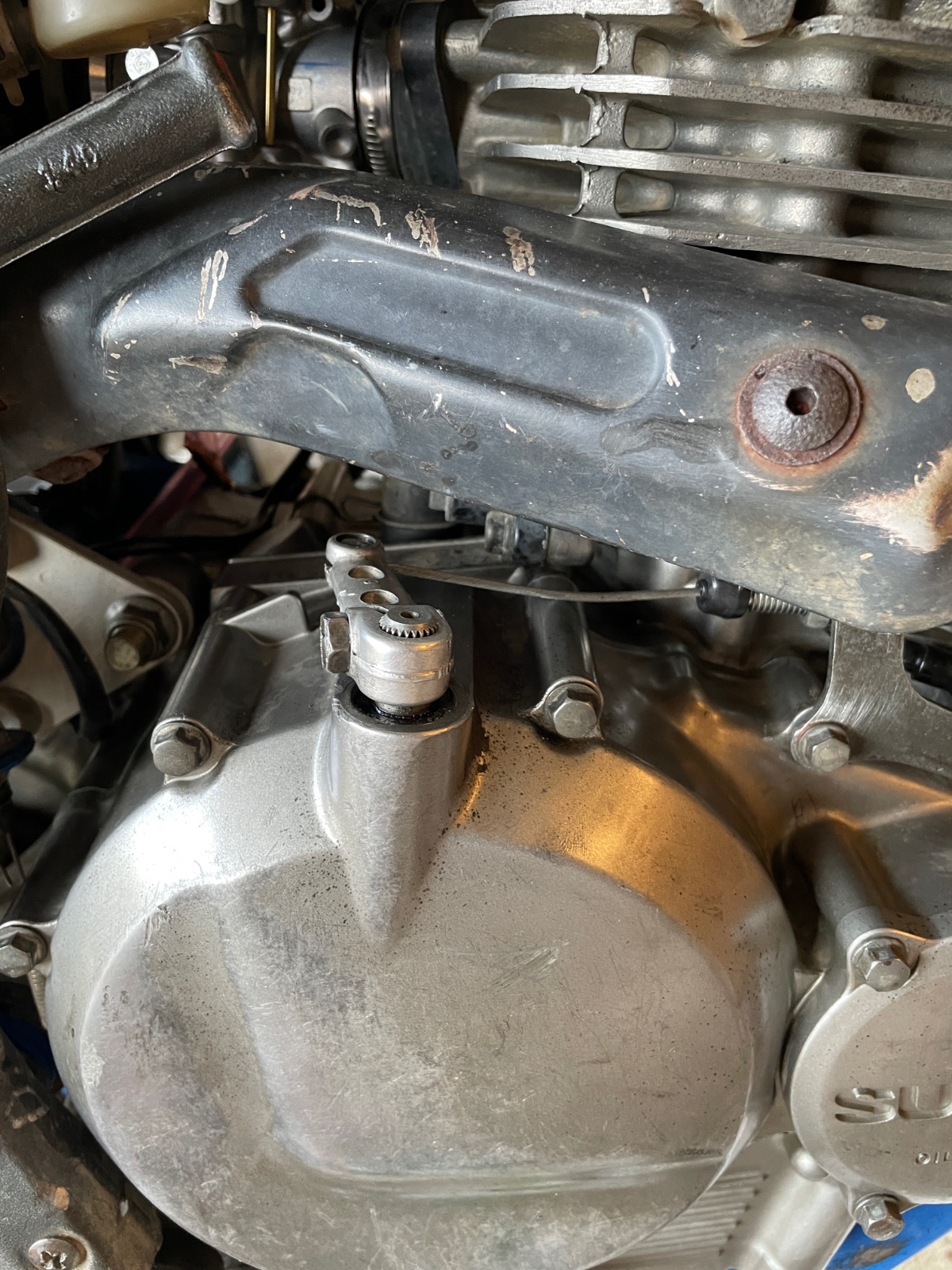

Habe mal ein Bild angehängt.
Die Buchse saß (soweit ich noch weiß) auf der Schraube, die den Hebel hält. Die hat den Durchmesser der zu großen Hebelbohrung ausgeglichen.
Wenn ich drüber nachdenke… wahrscheinlich ist das kein Originalhebel. Die „Brocken“ sind vor langer Zeit im Müll gelandet, damit war nichts mehr anzufangen.

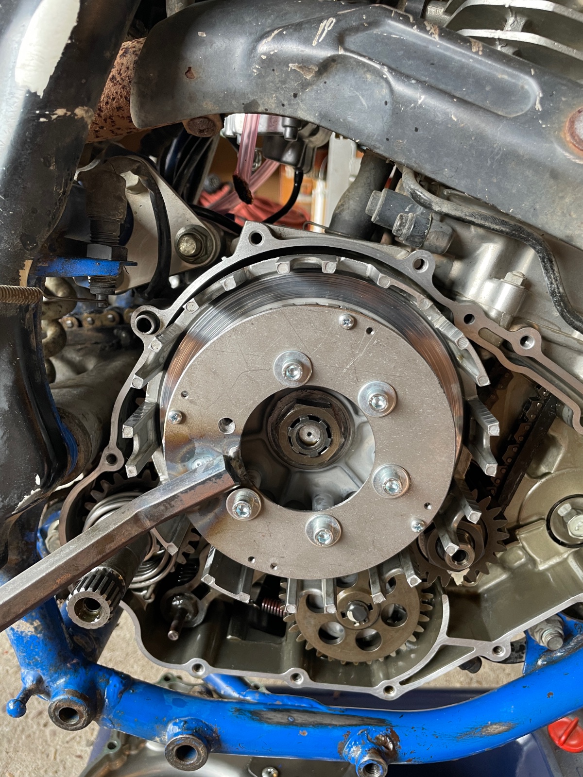

Ich bin nicht im Besitz des Gegenhalters für den Kupplungskorb, deshalb war der Korb auch draufgeblieben (außerdem musste es schnell gehen…)
Dann weiß ich was Du meinst. Diese fehlende Buchse sollte nicht dafür verantwortlich sein, dass sie nicht trennt.
Der Hebel (kann leider auf dem Bild nicht erkennen, ob es der Originale ist) schwabbelt zwar auf und ab, wird sich aber was den Kupplungszug angeht, kaum negativ darauf auswirken, denn der sitzt ja vorne in der Führung mit der Verstellschraube.
Hatte übrigens auch schon einen labberigen Kupplungshebel aus dem Zubehör, der nicht passte aber trotzdem funktionierte.
Hab ich mir aus ´ner alten Stahlscheibe und einem Vierkanteisen schnell zusammengeschweißt. Gibt hier noch irgendwo ein Bild davon.

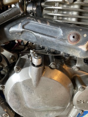

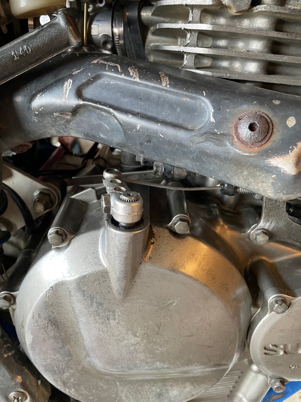

Ich sehe das Problem auch nicht am Griff.
Okay, einigen wir uns auf Nehmer-Hebel.
Ich denke, Du hast Recht, geht in jeder Stellung aufzusetzen. Mir denkt noch, dass man die Welle in einem gewissen Bereich drehen kann (eben bis der Druckbolzen anliegt)
Vor Aufsetzen des Nehmer-Hebels habe ich die Welle in Betätigungsrichtung gedreht, um keinen Wirkweg zu verschenken. War das verkehrt ?
Ich hoffe, das ist einigermaßen nachvollziehbar. :crazy:
Ich habe in den Untiefen des Forums ein Bild gefunden, auf dem er (bei einer funktionierenden Kupplung) in Ruhestellung etwas weiter nach hinten zeigt.
Vielleicht muss ich da nochmal rumprobieren.
Genau das meine ich.

Ich habe den Nehmer-Hebel unten an der Kupplung anders eingestellt. Ich glaube, das war die Hauptursache. Der stand vorher gerade, also genau 90° zur Motorrad-Längsachse. Ich kann nur spekulieren, dass die Zugkraft des Kupplungsseils nicht richtig wirken kann, wenn der Nehmer-Hebel ungünstig steht.
Zustand jetzt: Spiel unten maximal (Zug lang) und nur oben etwas verkürzt, trennt einwandfrei in jedem Betriebszustand (und rutscht auch nicht).
Anbei auch noch ein Denkanstoß für einen Gegenhalter zum Lösen und Anziehen des Korbs.
