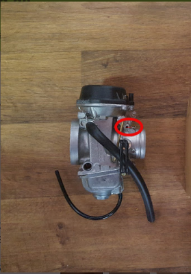

ich möchte die Mikuni Unterdruckpumpe DF44-210 einbauen, damit ich den Acernis Tank vollkommen leeren kann.
in diesem Forumsbeitrag wird das auch erklärt:
viewtopic.php?f=4&t=16986&start=10

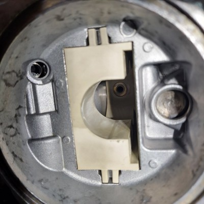

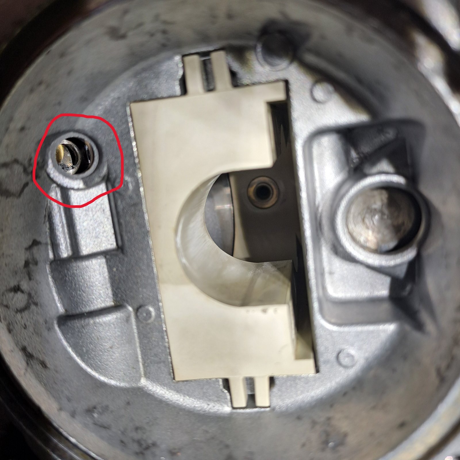

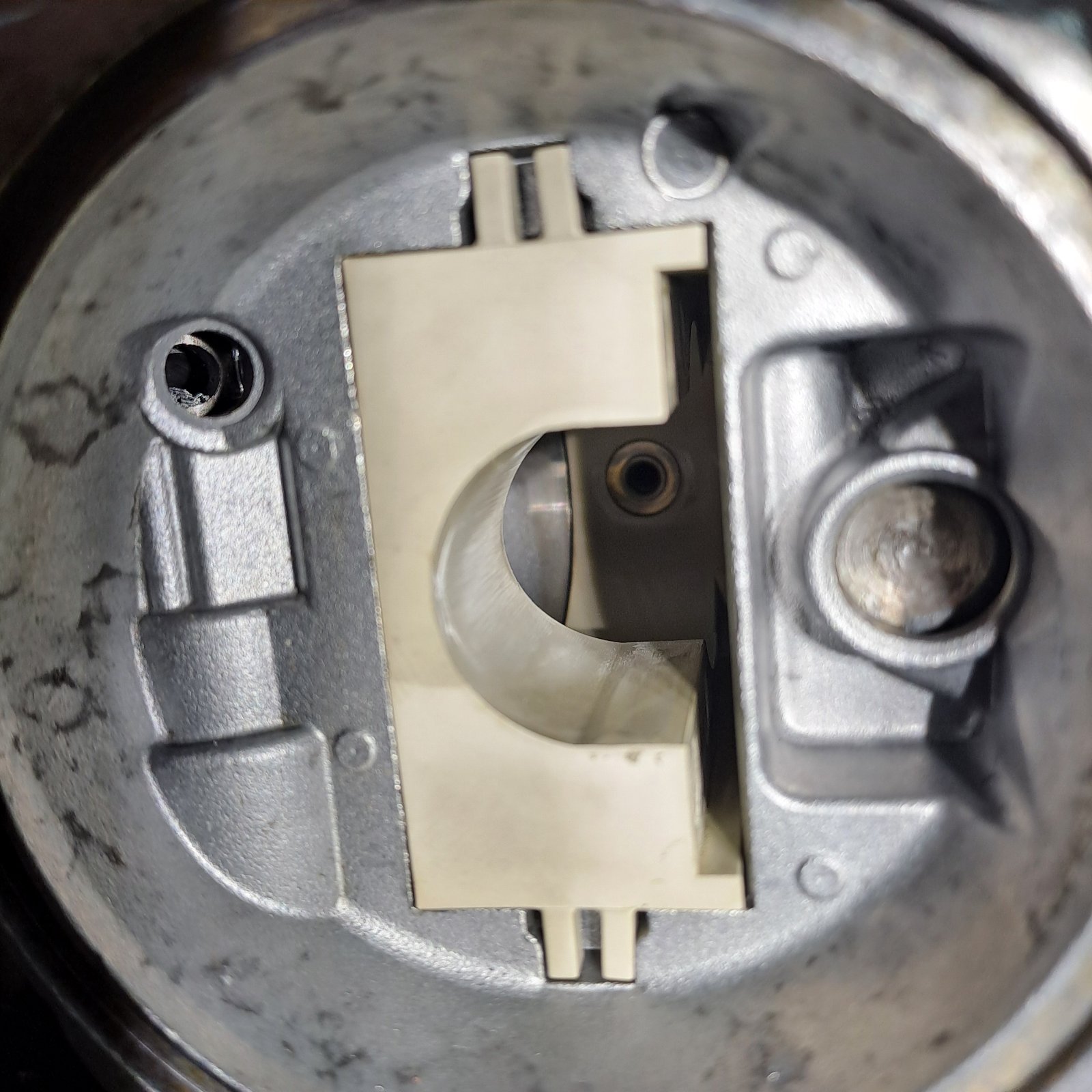

el_lobo beschreibt auch, dass er diesen Stopfen aufgebohrt hat:
Kann mir jemand sagen warum das gemacht werden muss? Ist der Stopfen im Orginalzustand überhaupt offen?
Also muss mit dem aufbohren, die Öffnung geöffnet werden, oder der Durchmesser vergrößert werden?
Auf welchen Durchmesser sollte ich bohren?
Den Vergaser baue ich heute aus.
Danke und Gruß Johannes

Also Standardmäßig ist der Unterdruckanguss nicht offen!
Ich habe ihn mit einem 3mm Bohrer aufgebohrt und ein M4 Innengewinde geschnitten. Damit kann ich den Anschluss verschließen, oder mit einer Hohlschraube eine bessere Anschluss Möglichkeit liefern.
Die Unterdruckpumpe (DL44-210) kann, so der Hersteller ohne Weiteres einen Höhenunterschied von bis zu 5cm ansaugen.
Der originale Vergaser und der TM33 benötigt keine Anpassung bei dem Nadelventil bezüglich der Dichtigkeit, wohl aber der TM36.
Heute kommt die Pumpe wenn alles Läuft mach ich nochmal Meldung
