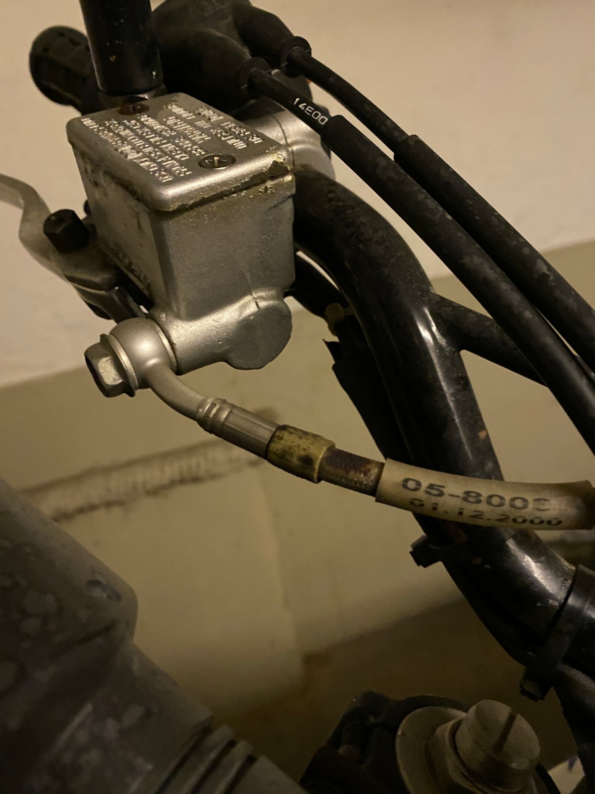

Hallo zusammen!
Gerade frisch durch den TÜV gerasselt wegen gleich mehrerer Probleme.
Eines davon war eine Stahlflex Bremsleitung für die ich keine Dokumente hatte.
Habe die Maschine aus der Garage meines Vaters bekommen, er hat die DR vor 5 Jahren geschenkt bekommen und dort eingemottet.
Habe also sogut wie nichts an Dokumenten. Auch im Netz nichts gefunden, auf dem Schlauch steht "05-8006(?) 01.12.2000".
Kennt einer von euch die abgebildete Bremsleitung und kann mir Hersteller oder Fabrikat nennen?
Oder hat vielleicht jemand die Dokumente bei sich rumliegen?
Grüße und Danke im Vorraus!
Lennart

mach mal den Plastikring zwischen Leitung und Anschluß sauber.
Da könnte der Hersteller drauf stehen. Ist zumindest bei Spiegler so.
Gruß Uli

Hallo Uli, Hallo Dieter,
auch an der von dir beschriebenen Stelle war kein Hersteller zu finden.
Bin heute zur Werkstatt meines Vertrauens gegangen, dort wurde mir gesagt das es eine No-Name Stahlflex-Leitung sei und das wohl früher so einmal durch den TÜV abgenommen werden musste und danach nicht mehr. Die verbauen mir eine neue mit Papieren, von daher bin ich aus dem Schneider.
An Dieter: Wegen vieler Kleinigkeiten, z.B. einem losen Tacho, 2 von 3 Schrauben sind da rausgebrochen, ein weiterer Punkt der den Prüfer gestört hat waren kaputte bzw. nicht eingetragene Handschützer / Windbreaker. Habe ich direkt danach abgemacht.
Ich bin vorallem froh dass die AU bestanden wurde, so sehr wie das Ding stinkt ;)
