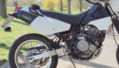

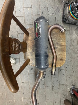

Guten Tag,
derzeit fahre ich mit einem GPR ESD (siehe Bild) durch die Gegend, da ich die Maschine damit erworben habe. ;)
Nun bin ich auf der Suche nach einer Kürzeren und schlankeren Alternative mit ABE Nummer, aber bin mir unschlüssig ob ich mir einen Marving kaufen soll, da von diesem berichtet wird er solle Leistung schlucken, bzw. dass dann damit mein derzeitiges Vergaser Setup nicht mehr stimmt und ich ungern mit der Bedüsung herumspielen will. Noch dazu habe ich einen Mikuni TM36 und einen HRT Leistungskrümmer verbaut was vielleicht auch beachtet werden könnte. Vielleicht kann mir hier jemand weiterhelfen. :D

Das sieht ja wirklich furchtbar aus :glotz:
Bezüglich eines anderen ESD kann ich nichts sagen aber eventuell habe ich eine "kostenlose" Idee:
Ist es nicht möglich die Rohre vom Topf und Krümmer zu kürzen und somit den Dämpfer weiter ins Moped zu bekommen?!
Die Auswirkungen auf die Abstimmung sollten sich in Grenzen halten...

Gut auf diesem Foto sieht es wirklich noch richtig schlimm aus. ;)
Habe schon einige Anpassungen vorgenommen damit sich zumindest der Winkel von Auspuff und Heck angleicht, aber auch noch keine zufrieden stellende Lösung. Bevor ich aber anfange die Rohre zu kürzen, was grundsätzlich keine schlechte Idee wäre, hätte ich zuerst nach einer ,,Plug and Play‘‘ Lösung gesucht. :good:
Vielleicht gibt es ja eine solche Möglichkeit.

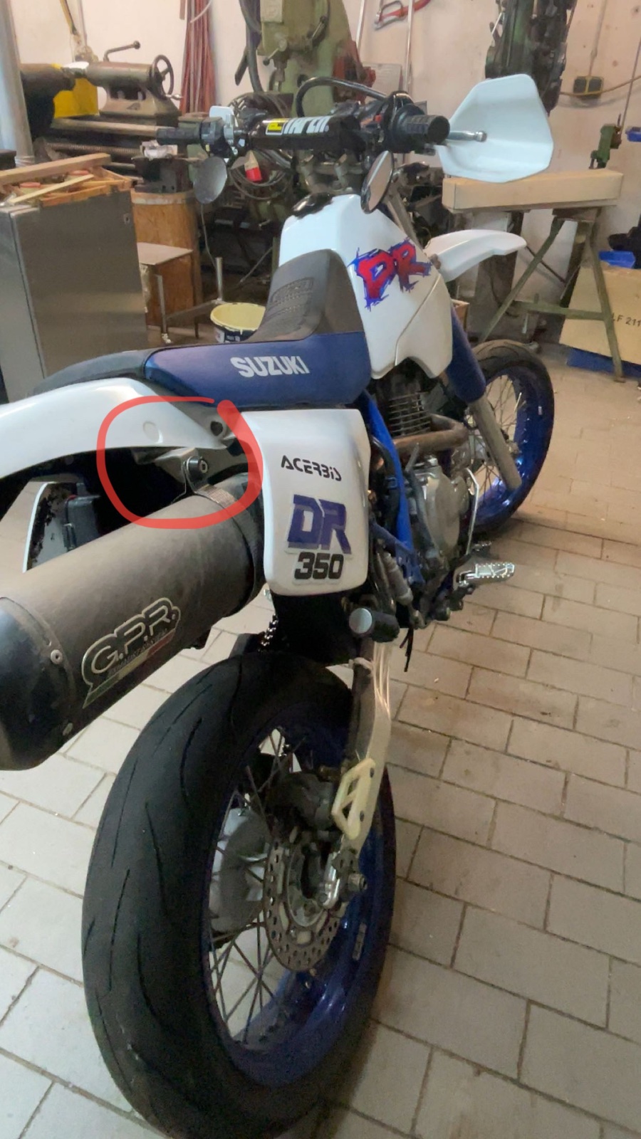

Der sieht im verbauten Zustand aber verdammt lang aus... - Gefühlt mindestens 10cm länger als der Originale :uups:
Ich hab schon einige GPR auf den Treffen gesehen - aber so weit ragten die nie nach hinten raus.
Bist Du sicher, dass er wirklich für die DR ist :think: Das er dran war muss ja nicht heißen, dass er auch VOR der letzten HU dran war ;)
Hast Du passende Papiere dazubekommen?

der GPR-Topf für die DR350 steht, vorschriftsmäßig montiert, wirklich hinten so weit raus und verläuft auch viel zu tief.
Nach ein wenig Schnippelei an den Rohren passt das Ganze schon besser in's Gesamtbild.

Wieso kürzt du den Dämpfer nicht? Nieten aufbohren, kürzen, Band anlegen, Markierungen für Bohrungen setzen fertig..

davon würde er immer noch zu tief hängen. Der GPR ist mit beiden Flöten schon grenzwertig laut und erfüllt lediglich mit Wohlwollen die eingetragenen Grenzwerte. Wenn du da noch ein Drittel rausschneidest ist er sicherlich zu laut.

Es dürfte sich um einen GPR für eine Suzuki DR 350 handeln soweit ich es aus den beiliegenden Papieren herausgelesen habe.
Hier schaut er aber wirklich lang aus, habe mittlerweile einen anderen Winkel für die Befestigung der Halteschelle des ESD angefertigt, bin aber mit dieser Lösung nicht recht zufrieden, da der Winkel neben dem Meier Heck etwas heraussticht, deshalb hätte ich auch nach einer kürzeren Lösung ohne Halteschelle des ESD gesucht.
(Leider habe ich nu ein paar alte Ausschnitt Bilder da die Maschine zurzeit komplett zerlegt ist um sie wieder technisch und optisch schick zu machen. :D )
Das Problem dabei ist dass die Auspuffanlage nur am Zylinderkopf und hinten an der Schelle befestigt ist. (Dies lässt sich zwar einfach durch weitere Schellen mit Befestigungen lösen wäre aber nochmals ein Aufwand. ;) ) Noch dazu hat die sich gelöste Halteschelle und der schwingende Auspuff am Kennzeichen die Oberfläche zerkratzt, was bedeutet ich müsste den ESD zerlegen und lackieren. Deshalb auch die Frage nach legalen und zum derzeitigen Setup stimmigen Alternativen zum GPR, da ich eigentlich nicht den Aufwand machen möchte, aber wenn nichts hilft ich wohl in den saueren Apfel beißen muss. :(
