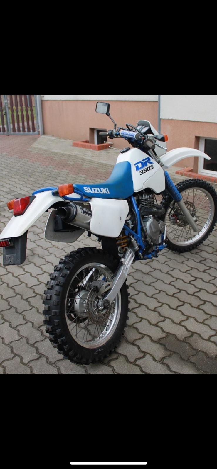

Neben dem Supertrapp gibt es ja auch den Sebring, bzw. jetzt Holeshot ESD, der auch klein und Zulassungsfähig ist mit hohem Durchsatz.
Was ist deine Meinung dazu? :D
Diese sind aber kaum, bis gar nicht auffindbar im Internet. :(
Wären natürlich die Wunschlösung für mein ESD Problem.
(das einzige Foto von einem Sebring, habe ich hier mal im Forum entdeckt)
