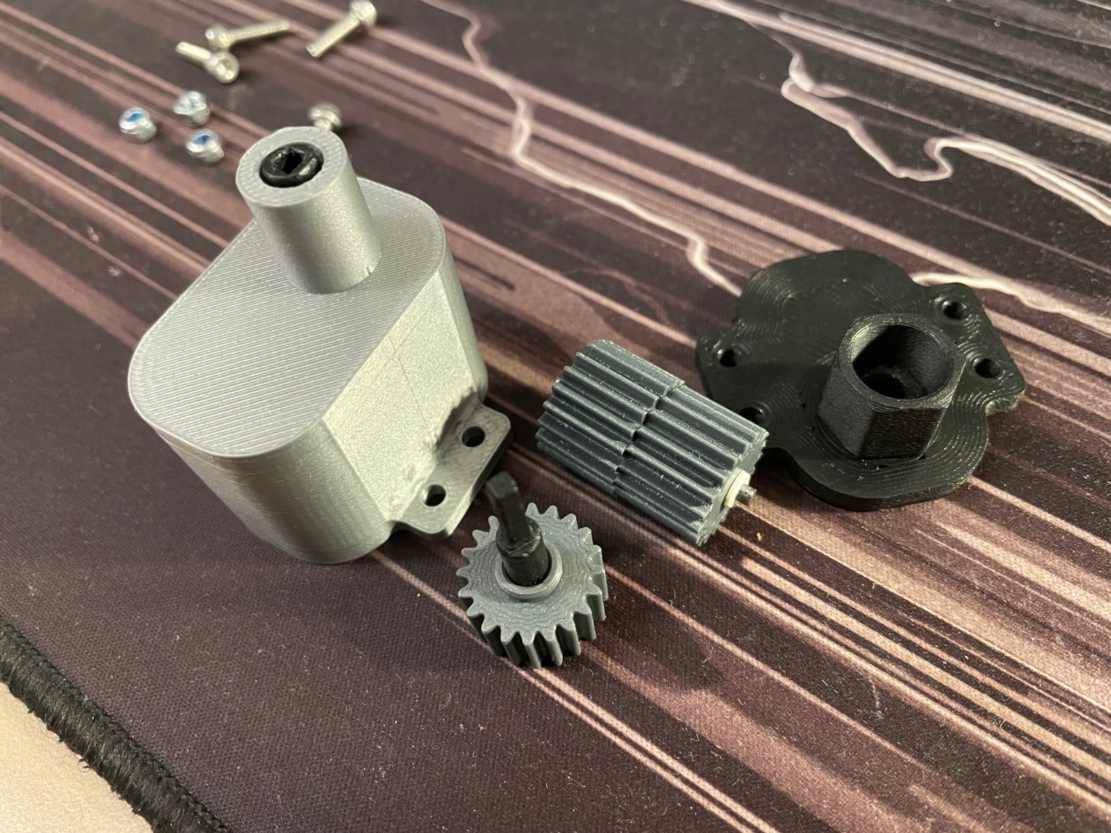

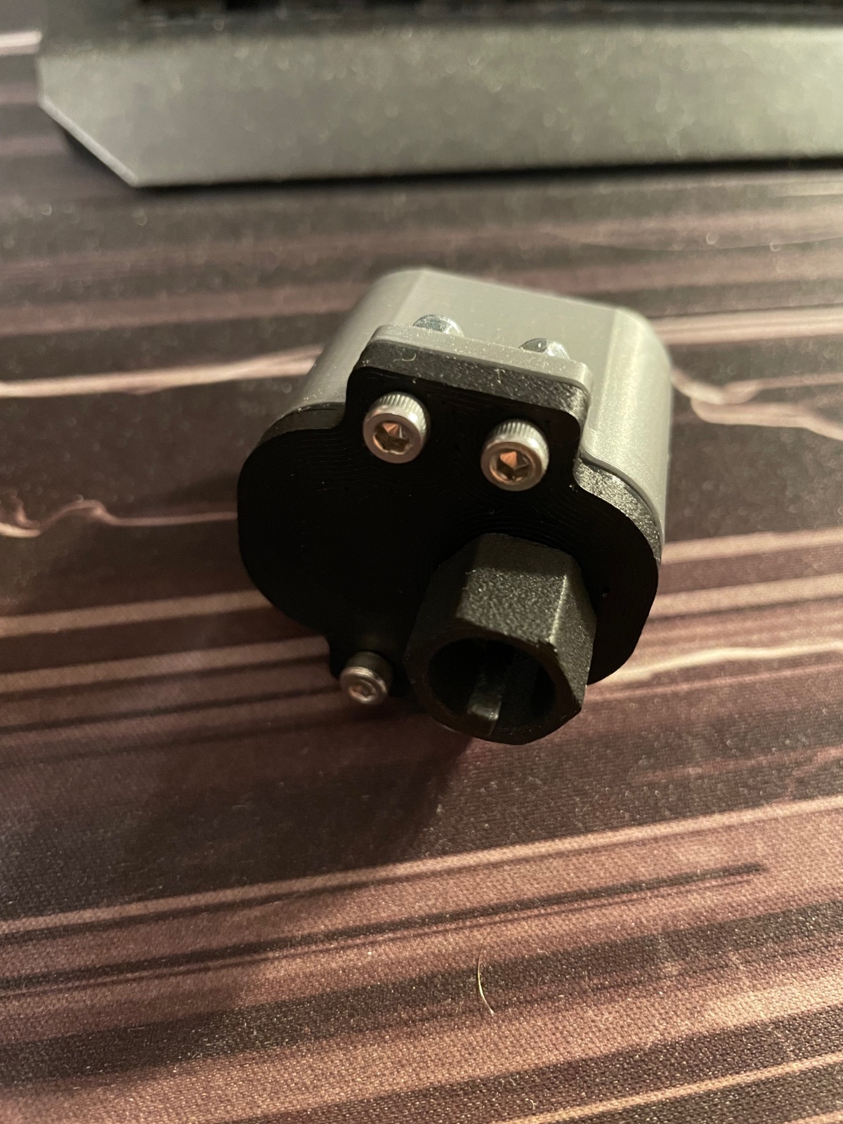

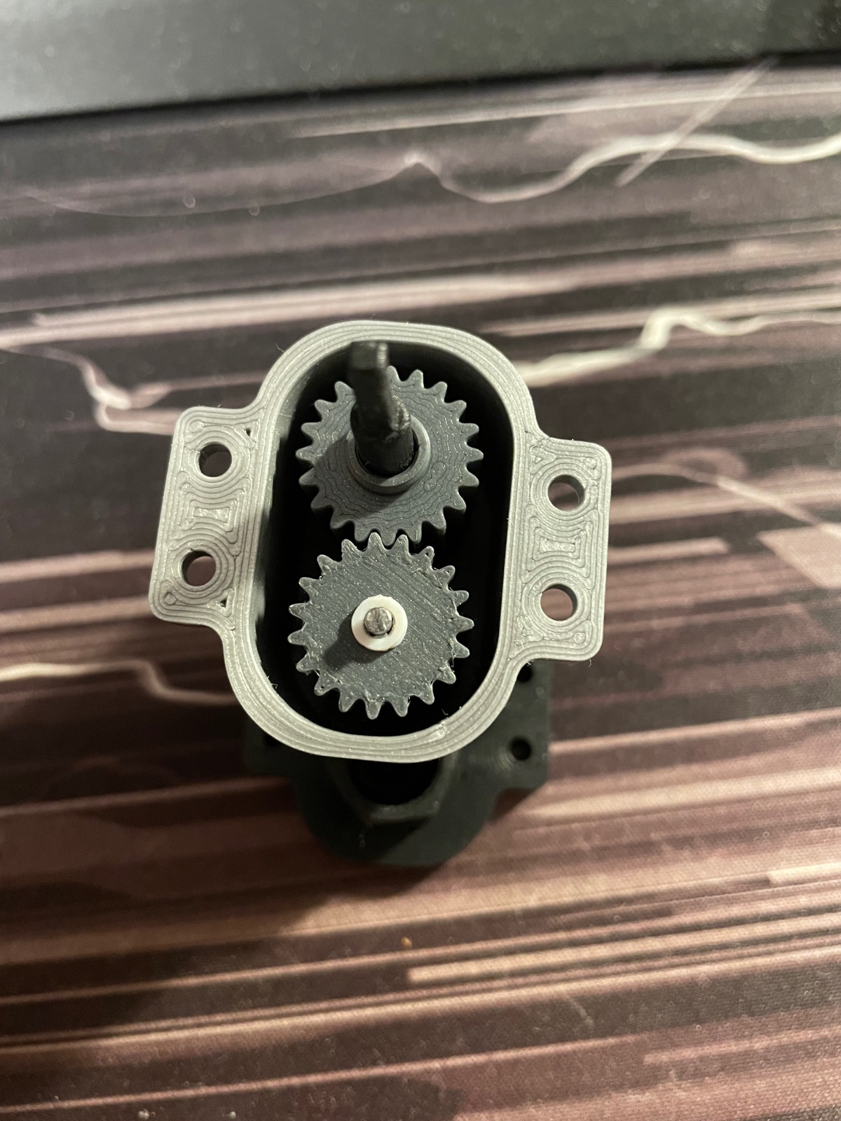

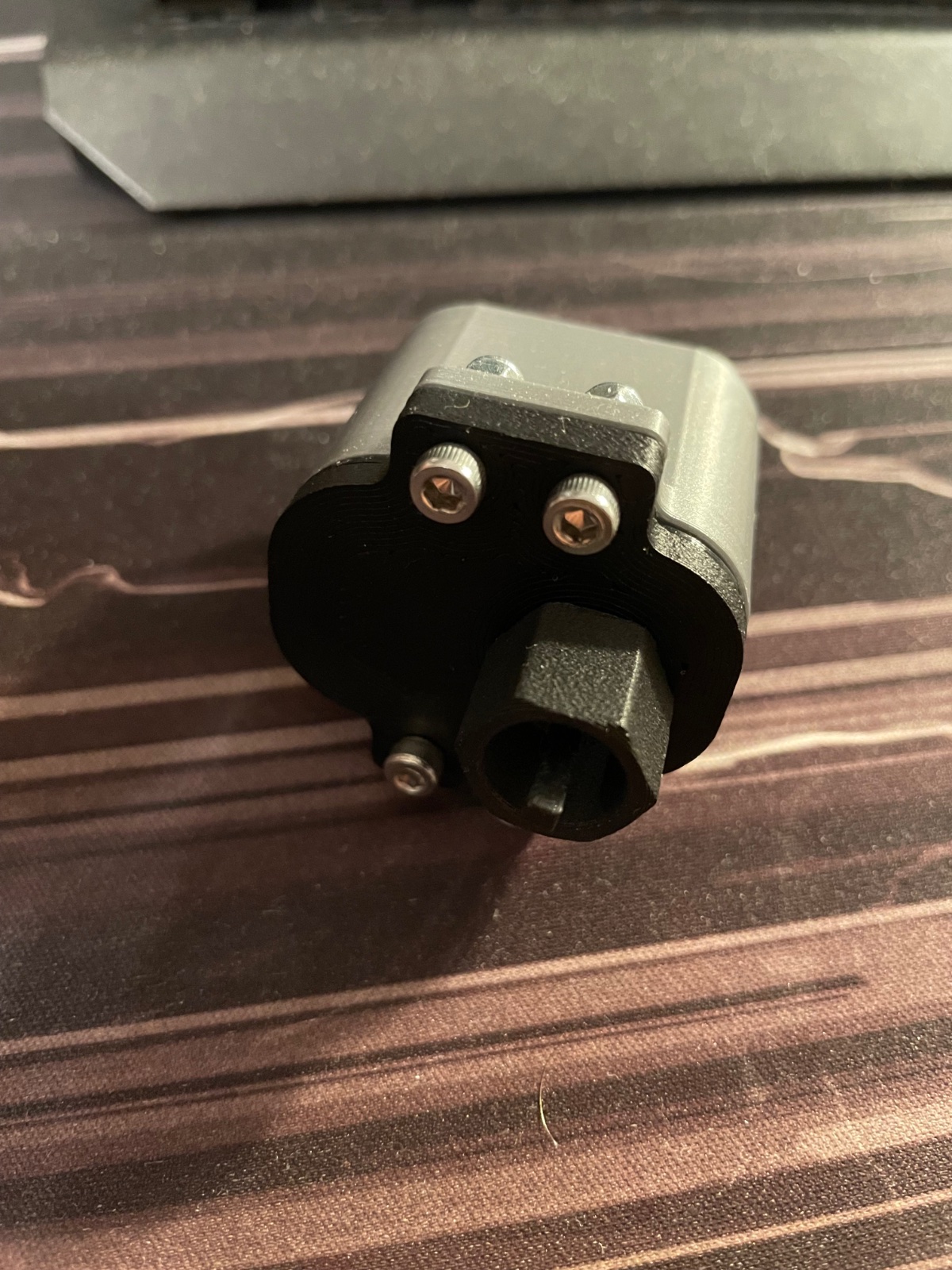

Beitrag von SimonL05 »
Bin mittlerweile an einen 3D Druck Prototypen eines Angleichungsgetriebe für den Tacho gekommen. Mal schauen was dieser aushält oder ob man in Metall nachststeuern muss. :uups:
