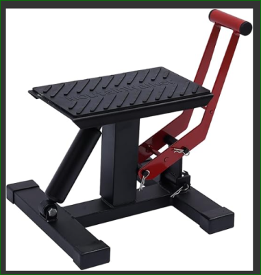

Wenn du eh wenig Platz hast - so wie ich - dann denke mal über so einen Heber nach - die nehmen kaum Platz weg - sind höhenverstellbar und einfach zu bedienen.

Zum Ölwechsel stell ich das Dingen auf den Seitenständer, der letzte Rest wird dann durch Kippen entleert.
Abgestellt und sonstige Schraubentätigkeiten wird, wie von Dieter geschrieben, von einem Bock erledigt.
Auch ein großer Vorteil: die Räder haben keinen Bodenkontakt und stehen sich nicht eckig...

Die ganze Geschichte funktioniert ohne Befestigung/Gurte.
Die Platte setzt sich unter den Rahmen und das Moped steht ausreichend sicher auf dem Ständer...

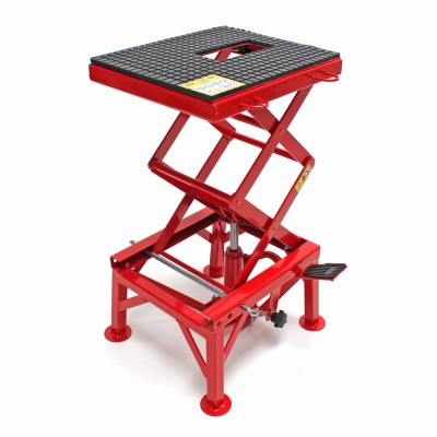

Nein. Beziehungsweise kommt es darauf an WAs du am Mööp arbeiten willst. Bei den von mir gezeigten Hebern muß man bei der DR 350 nur darauf achten das man ihn nicht so ansetzt das unten diese rundes Gehäuse vom Ölsumpf belastet wird. Knapp dahinter ansetzen - hochdrücken - das Teil sichern ( ein kleiner Hebel unten am Heber ) und das Motorrad steht sicher und fest.wie befestigt ihr das
Möpp damit es nicht vom Heber fällt? Gurte müssen dann ja in Ösen am Garagenboden befestigt werden, oder?
Wenn allerdings abhängig von dem was man machen will am Motorrad gezerrt und gerüttelt wird empfiehlt es sich schon es irgend wie anders zusätzlich gegen umkippen zu sichern.
Diese Heber gibt es auch - je nach Anbieter / Bezugsquelle mit unterschiedlich geformten Auflageplatten bzw. Gummiauflagen.
Ein Kollege von mir hat sich seinerzeit aus 40 mm dicken Multilpexplatten ( Mehrschicht-Sperrholz ) eine Adapterplatte mit einer entsprechenden Aussparung für das runde Ölsumpfgehäuse gemacht - so hatte er mehr Ansatzmöglichkeiten das Mööp hoch zu heben . z.B. nur Hinterrad frei -oder nur Vorderrad frei.

neben normalen Hubständern für Crossmopeds habe ich noch einen hydraulischen Heber, wenn der Arbeitsumfang mal wieder größer wird.
Hilft enorm eine angenehme Arbeitshöhe zu erreichen. Das Moped lässt sich mittels Haken an den Fußrasten mit dem Ständer verbinden und steht auch ohne Rad/Räder hochgepumpt stabil, sofern der Heber auf ebenem Boden in Waage ausgerichtet ist.
Da ist zwar ein Loch in der Platte, um ggf. an eine Ölablassschraube zu kommen, das geht aber in jedem Fall einfacher und schneller ohne Sauerei auf dem Seitenständer.
