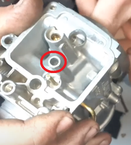

Geht nicht - der ist am Moped verbaut - ist BST 33 - der Original-Vergaser eben.
Moment - geht u.U. doch:
Da - in diesen runden Schaft - ca 15 mm tief drinne - da sitzt die vermaledeite Düse ( im roten Kreis )

Eventuell mit einem kleinen Linksausdreher...
Beiträge: 4650
Re: Leerlaufdüse fest - und vermurxt
Wird wohl die einige Möglichkeit sein - leider, wenn es schief geht - ist der ganz Vergaser wohl hinüber. :(
eine ausgebaute Leerlaufdüse zum Maße abnehmen hast du da?
Das Düsenloch wird mittig sein und fungiert prima als Zentrierung für den Bohrer.
Nimm einen neuen (scharfen) Bohrer mit knapp Kernlochdurchmesser des Düsengewindes und bohr die Düse aus.
Den Rest kann man mit einem Gewindeschneider wieder freischneiden.
Es gibt auch linksschneidende Bohrer, mit etwas Glück dreht sich die Düse beim Ausbohren damit allein heraus.
Komm schon Dieter, du bist doch sonst auch gern mit so Fisselkram im Gange, das kriegst du hin...

Ich kenn das auch so mit passendem Loch bohren und 10ner Torx oder Inbus passend mit leichtem Schlag eintreiben und vorher gut warm machen die Stelle , dann müsste was gehen. Hat mit Torx bei mir mal super geklappt , war die Beschleunigerdüse vom FCR.
