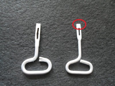

Hier noch ein Tipp - ein kleines aber feines Werkzeug um die Gemisch-Regulierungsschraube einstellen zu können:
Man - und Frau natürlich auch - hat ja dafür diverse Möglichkeiten: Entweder man hat einen kleinen passenden Schraubendreher, oder man holt sie bei Fa. Hessler die verlängerte Schraube.
Ich suchte eine Alternative und wurde fündig, und zwar in Form von diesen kleinen Dosenöffner-Schlüsseln wie sie an jeder Dose Corned Beef / Frühstücksfleisch zu finden sind. Man muß lediglich mit ein vorsichtigen Feilenstriche das fordere Ende etwas dünner feilen - dann passt die " Klinge" perfekt in den Schlitz der Einstellschraube. Das Teil wiecht nix - ist im Bezug mit der Verköstigung der oben genannten "Köstlichkeiten" verbunden und mittels eines Schlüsselringes am Zündschlüssel befestigt immer am Mann bzw. am Mööp. :good:
