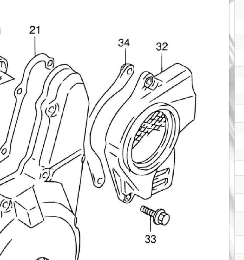

Hi Leute
Bei der Maschine die ich gerade wieder aufbaue hat irgend ein Schlaumeier den Kettenfang-Bügel am Ritzel durch 2 M8 Muttern "ersetzt"!
Ich bin aber der Meinung dass dieser Bügel dem Motorgehäuse beim überleben helfen kann, und würde deshalb gerne wieder einen anbauen!
Also wenn ihr dieses Blech mit den beiden Hülsen noch rumliegen habt, und es für einen kleinen Obolus an mich senden könntet, bitte melden ...
Hier, Teil 34 ist gemeint:

ist denn so eine Kettenführung sooo schwer selbst herzustellen?
Etwas 2mm-Blech zurechtschleifen und zwei Muttern draufpunkten?
Mit einer geeigneten Vorlage für Form und Lochbild sollte das doch schnell gemacht sein, oder?

Naja, das original Teil ist gehärtet! :huh:
Als ich mit 'ner Feile da mal was für ein größeres Ritzel wegfeilen wollte passierte gar nix ...
Und klar könnte ich das Ding herstellen, und auch irgendwie "härten", aber 2-3h würden dafür schon drauf gehen,
für ein Teil was gebraucht 10 - 15 Euro kosten sollte ?! :huh:
Hatte eigentlich drauf gehofft dass hier jemand den Bügel noch in der Kiste liegen hat, für 'n schmalen Groschen! :D

unter dem Begriff "Case saver" findet man reichlich Angebote für andere Mopeds, großteils aus Alu, teilweise sogar aus Kunststoff. Gehärtet muss sowas meine ich nicht sein, da sich nur bei Kettenriss die runden Rollen der Kette daran abstützen.
Gebraucht für'n schlanken Oiro ist natürlich besser, aber wenn nix mehr geht... ;)
