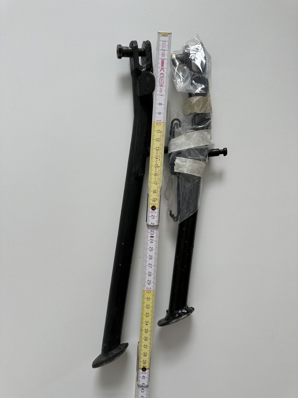

Aue hat geschrieben: 26.06.2025 17:32 Ja, es gibt zwei verschiedene Längen.
Einmal die SHC Ständer, die etwas kürzer sind und dann die S-Ständer die etwas länger sind.
Liegt daran, dass die SHC in tiefer position abgestellt wird.
Hier das Foto, links der S/SE und rechts der SHC Ständer

das sind ja zufällig die 4-5cm, die die shc abgesenkt werden kann. :clap:
weiß jemand zufällig die steigung des gewindes von der ständerschraube? das gewinde in der aufnahme ist bei mir durch, und ich würde gerne eine mutter dahinter setzen.
