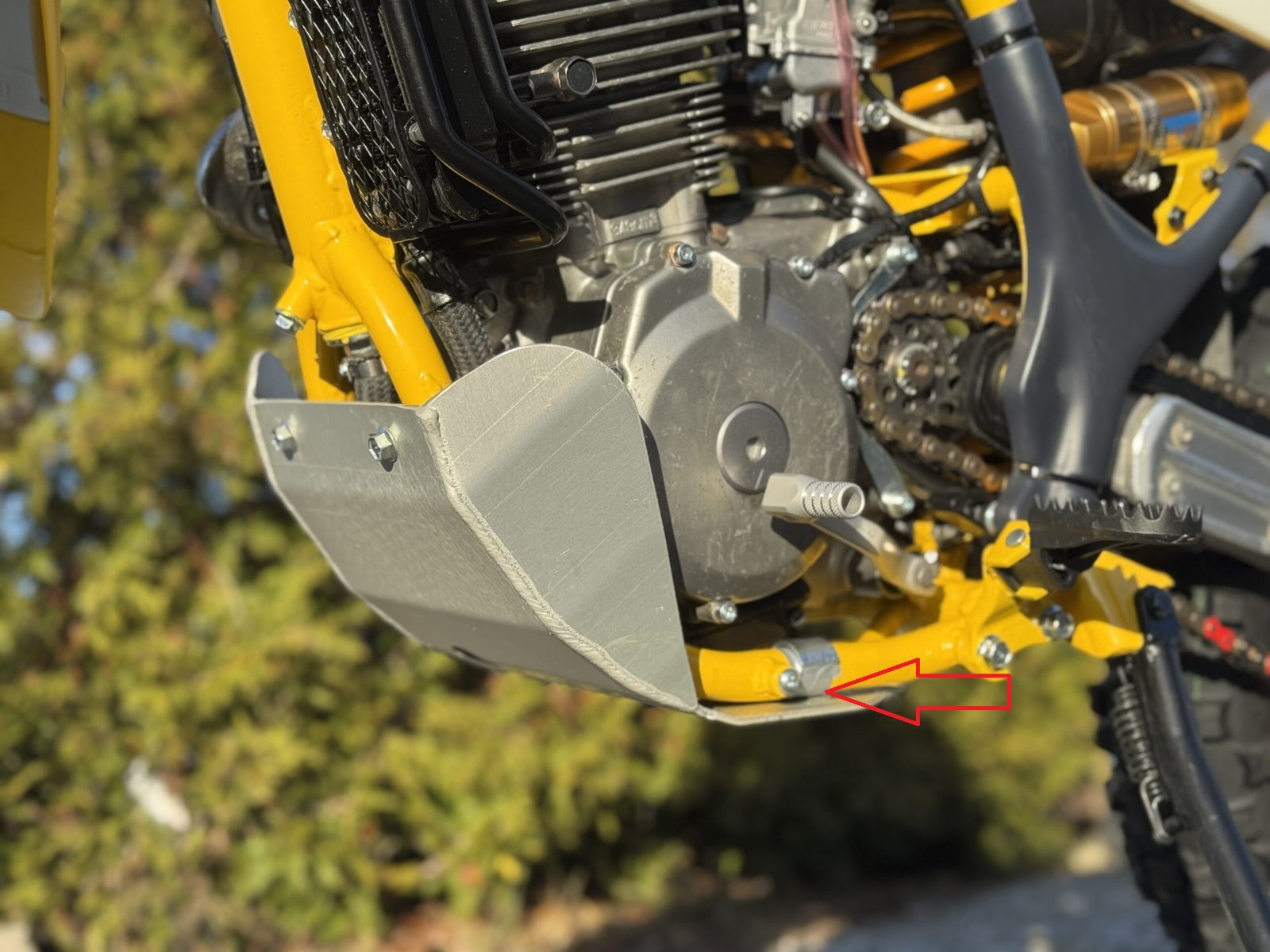

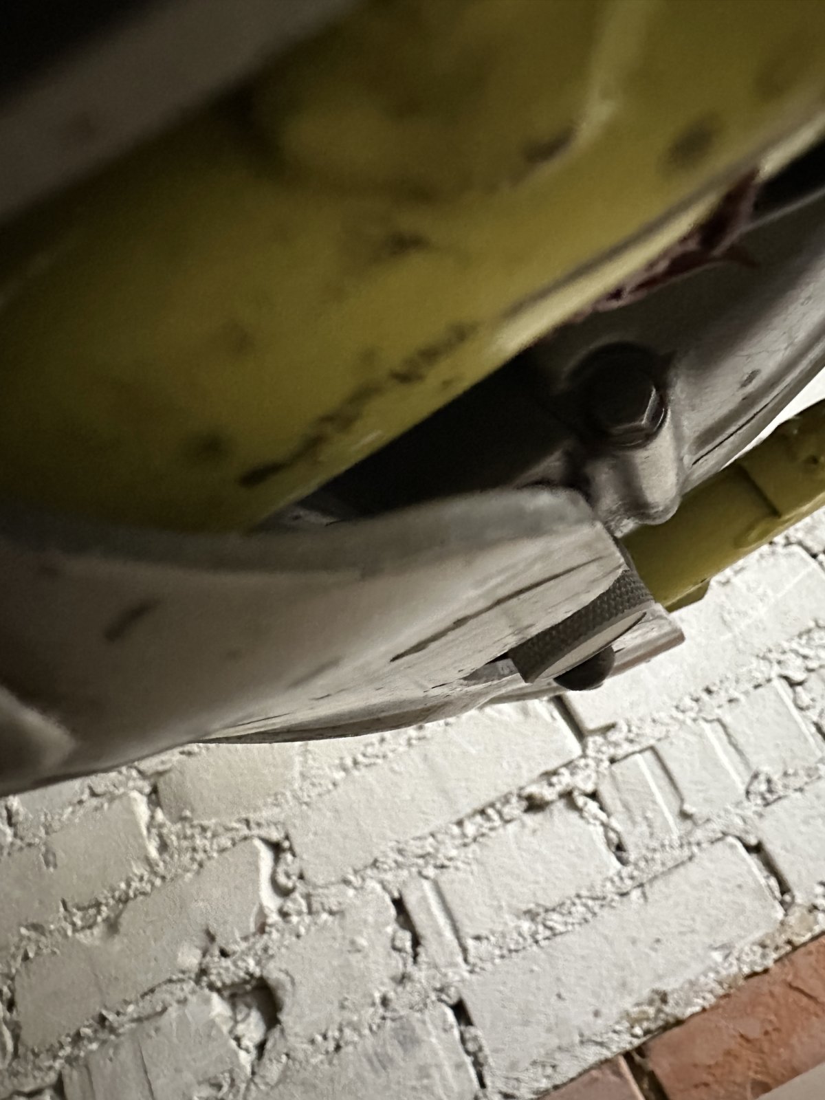

Ich habe inzwischen die Stahlbus-Ölablassschraube eingebaut und finde sie echt praktisch.
Leider steht sie ein paar Millimeter über den Motorschutz hinaus. Das ist natürlich nicht optimal und ich suche eine Lösung dafür.

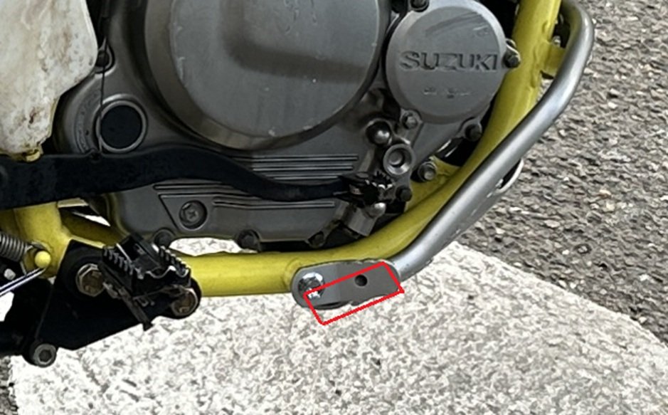

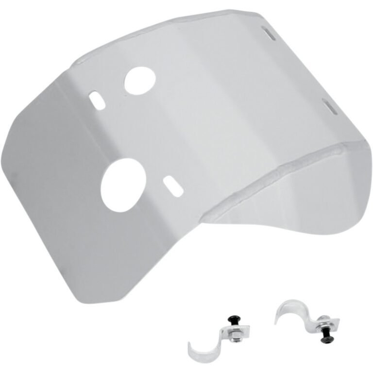

Eine Idee wäre, den Moose-Racing-Motorschutz zu kaufen und die Befestigung mit ein oder zwei dicken Unterlegscheiben etwas abzusenken. Anhand der Produktbilder kann ich jedoch nicht erkennen, ob das möglich ist.
Hat jemand das Teil zufällig und kann mir sagen, ob das möglich ist?
Falls nicht, würde ich jemanden suchen, der den Winkel der seitlichen Befestigungen des Original-Motorschutzes etwas ändert und ihn dann wieder anschweißt. Ich habe jedoch keine Ahnung vom Schweißen und weiß nicht, ob so etwas überhaupt möglich ist. Kennt sich zufällig jemand damit aus?

Ja, ich war auch schon im Bauhaus und hatte anständig dicke Lochbleche in der Hand.
Aber bin mir trotzdem nicht sicher, ob so etwas hält wenn ich mit dem Gewicht von der Karre + mir mit ~20/30km/h auf einen Stein aufsetze..
Und dadurch, dass ich etwas Futter um die Löcher lassen muss, wird der Abstand dann doch schon recht groß.
Das wäre so meine Notlösung wenn sonst nichts geht.
Prima wäre, wenn das mit dem Zubehör-Motorschutz geht. Aber ich weiss nicht wie der unten befestigt wird, bzw man sieht nicht ob man den Abstand vergößern kann.

Obwohl, das sieht ganz danach aus.. ich glaube, ich riskiere es.
