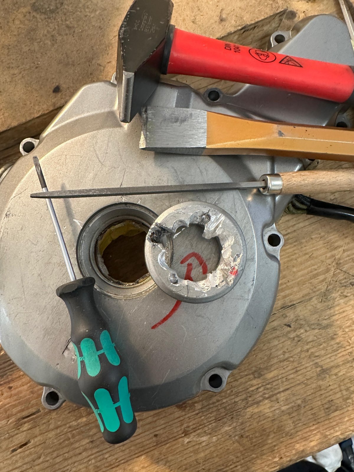

Ja, der Deckel kann schon mal sehr hartnäckig sein.

Ja, das oder einen Schraubenausdreher Innensechskant, damit fängt man an.
Stufe 2: mit einem Meissel oder Schraubenzieher und Hammer versuchen das Gewinde in die richtige Richtung zu bewegen
Stufe 3: mit einem Winkelschleifer Schlüssel und zwei kleinen Einbohrungen in die man den Schlüssel ansetzen kann
Stufe 4: Gehäuse-Deckel ausbauen und den Inspeltions-Deckel mit Bohrer und Schraubenzieher so weit aufbrechen, dass die Spannung am Rand nachgibt, dann gibt auch der hartnäckigste Deckel nach
