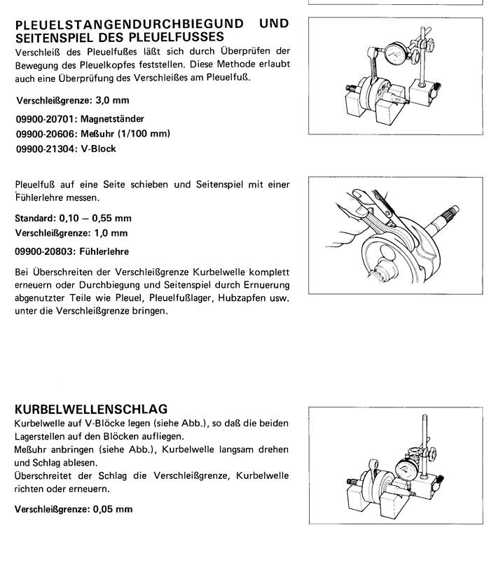

Hilft Dir das vielleicht weiter
Quelle: Service-Manual

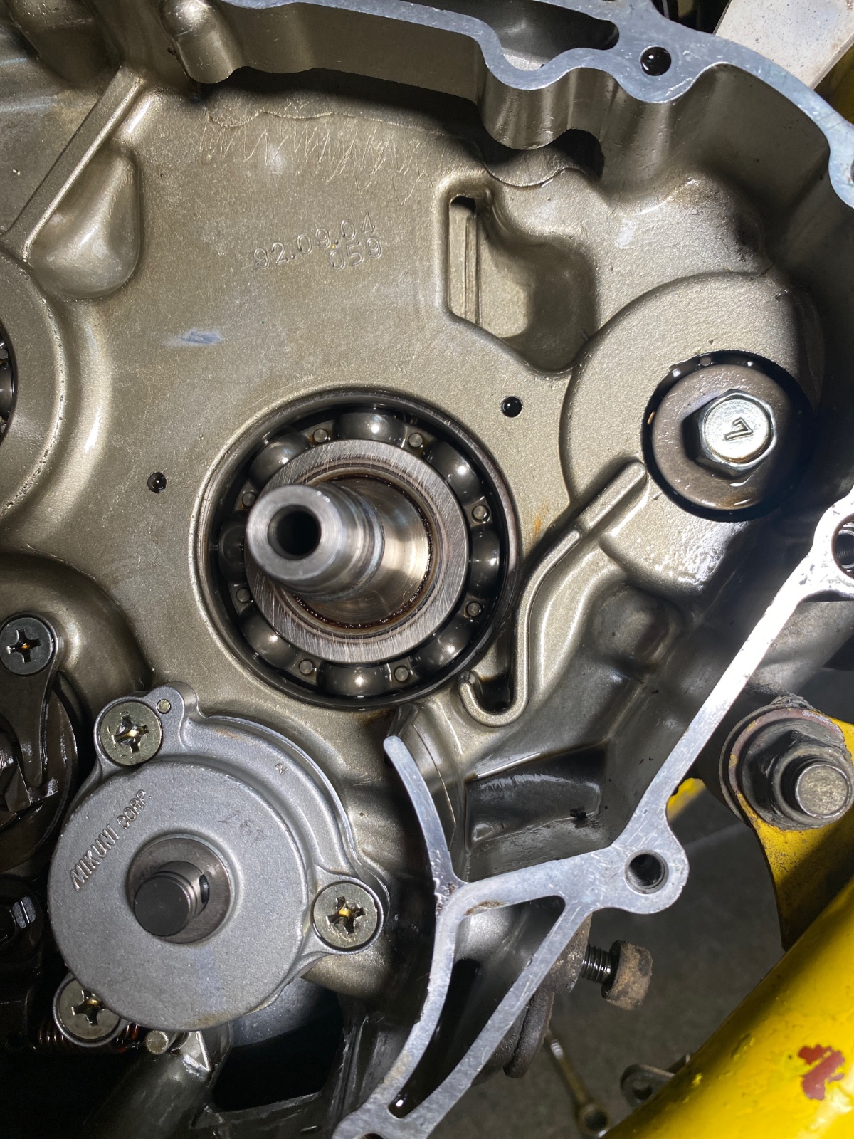

Nein leider nicht mir geht es um dieses Lager hier.
Außerdem ist mir gerade aufgefallen das sich der innere Teil des Lagers auf der kurbelwelle dreht.

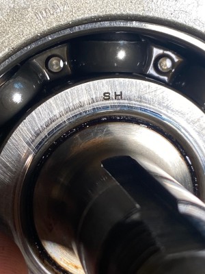

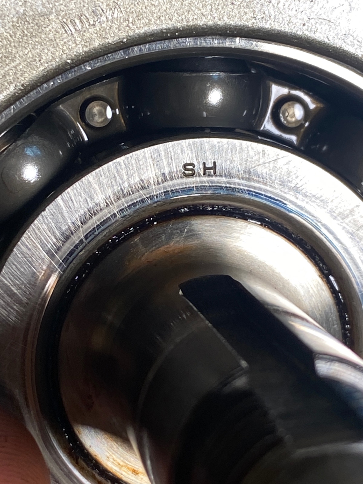

Wenn ich mir die Bilder so ansehe,
sehe ich typisch braune Rückstände von Tribokorrosion am Lagersitz vom KW-Stumpf,
das Lager hat ziemliche Schleifspuren am Innenring.
War die zugehörige Mutter fest und erwähnte Tellerfederscheibe richtig herum drauf?
An der Ölpume war schon jemand mit dem falschen Schraubendreher dran
und am Gehäuseflansch unter der Ölpumpe hat auch schon jemand grob rumgehebelt.
(Unter Vorbehalt, weil Bilder lügen immer
ICH würde den Motor jetzt auseinandernehmen, wenn das Lager bzw. die KW dort radial Spiel hat!

Aus Erfahrung würde ich sagen der Stumpf ist eingelaufen nur ein neues Lager nützt da nichts.
Andererseits denke ich das kannst du auch alles so wieder zusammenbauen und noch eine ganze Weile fahren. Das ganze Paket aus Lager und Zahnräder wird durch die Pressung der Mutter zusammen gehalten.
Wenn der Motor zerlegt wird, kommen sicher noch andere grenzwertige Sachen zum Vorschein

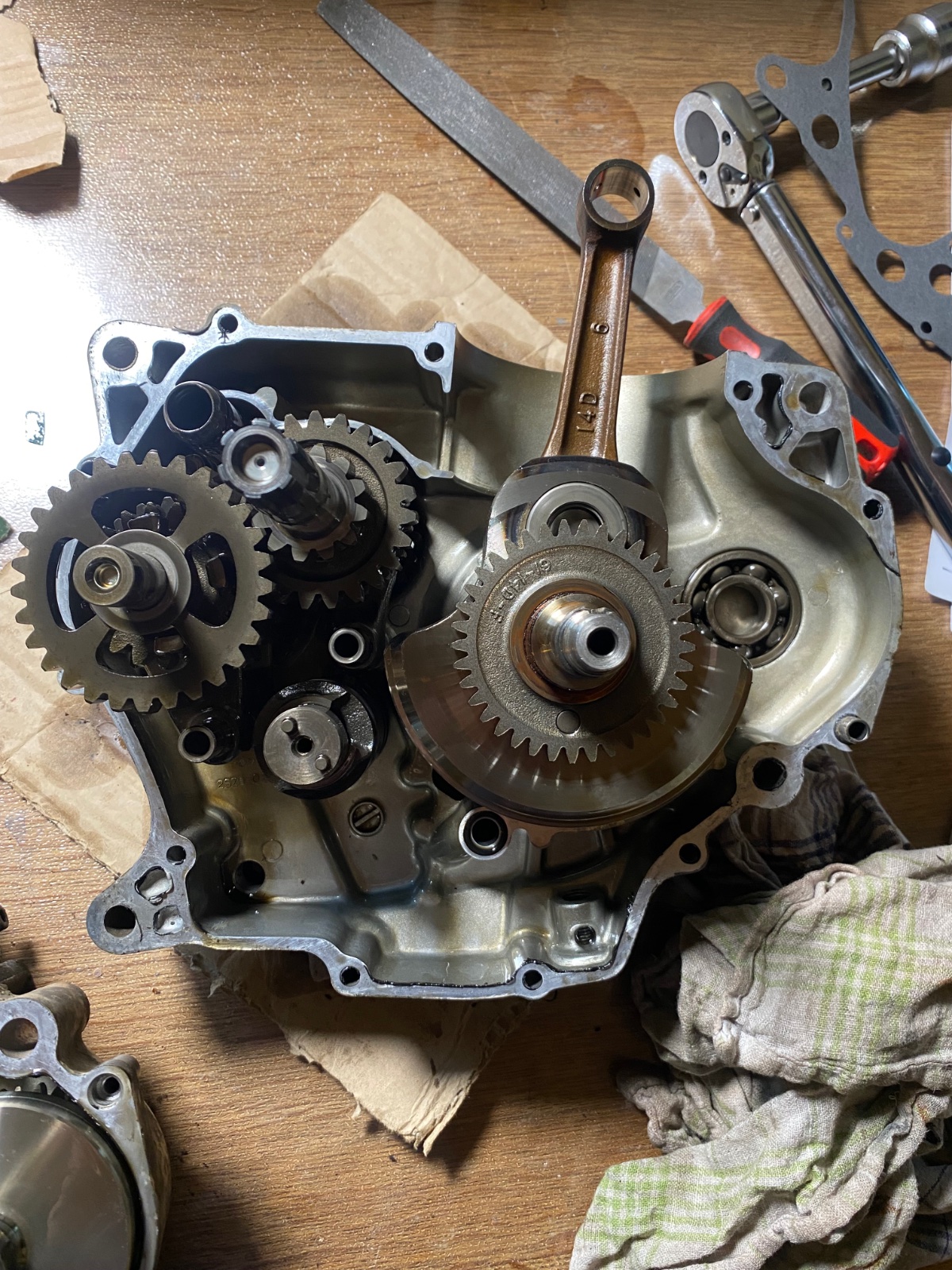

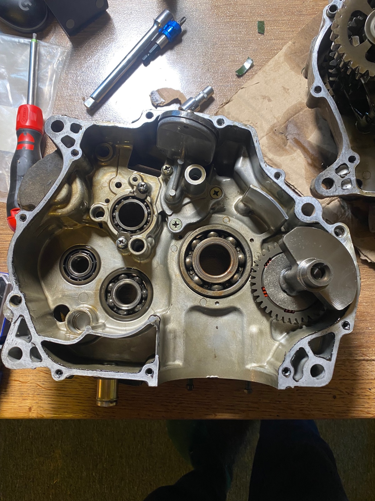

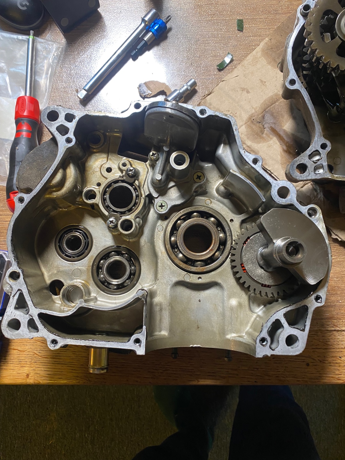

Ich bin nördlich von Wien. Ich habe den Motor gestern Mal gespalten. Ich bin natürlich nicht gut ausgestattet. Meine Idee war mal mit Herrn Hessler über das weitere Vorgehen zu telefonieren. Ich wäre natürlich auch sehr dankbar wenn ich jemand mit Kenntnis von dem Motor ans Telefon bekommen könnte. Ich schicke mal Bilder von dem gespaltenen Motor. sieht auf dem ersten Blick ganz anständig aus. PS: Das Werkstatthandbuch ist im Moment mein bester Freund

Hm,
mMn. war der Block schonmal auseinander.
Die schwarze Dichtmasse kenn ich nur in grau und deutlich weniger "Wurstartig"
bei noch nie gespaltenen Motoren dieser Baureihe.
Den Passstift der das Antriebsritzel auf der Kurbelwelle in Position hält klebe ich hochfest ein.
Ab und An gibt es Berichte das sich der von alleine löst.
Hatte ich zwar noch nie, schaden wird es aber nicht.
Ansonsten sieh dir wie gesagt alle Lager/laufflächen genau an!
Die Bilder sagen so wenig aus, das ist auch nur anhand von Fotos schwer zu vermitteln.
