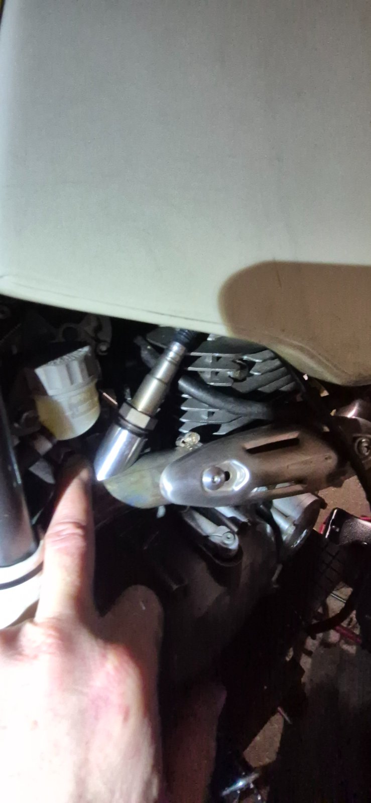

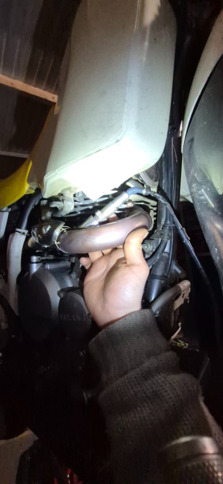

Ein gewinkeltes Sondengewinde ist auch schon da.
Ich denke direkt vorne passt am besten.
