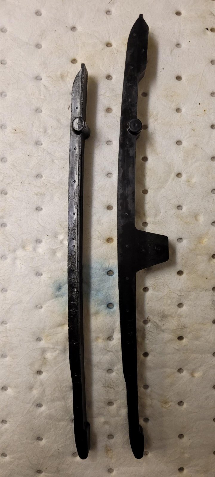

Einfach austauschen dürfte eigentlich nicht gehen.
Die Gleitschiene vom SE-Modell ist länger und hat rückseitig eine Art Finne dran.
Möglicherweise kann man diese Finne abschneiden um das passend zu machen?

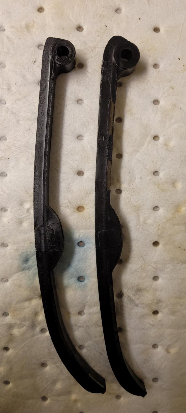

Die Spannschiene sah eigentlich genauso aus wie die vom Kickstartermodell.
Da bin ich mir aber nicht mehr so sicher. Ohne Gewähr.
Grundsätzlich kannst du deine alten orginalen Schienen aber weiterverwenden,
solange das Gummi auf der Führung nicht abbröckelt.
Die Spannschiene verliert zwar ein paar Rastpunkte vom Steuerkettenspanner
weil sich dieser in den Gummiabsatz eindrückt, das macht aber nichts.

Da hab ich mich vermutlich nicht deutlich genug ausgedrückt. Bisschen basteln ist schon angesagt...Einfach austauschen dürfte eigentlich nicht gehen.
1:1 geht es tatsächlich nicht. Die "Finne" muss weg (@Dieter M. DIE Finne - nicht DER Finne

Die Spannschiene die er jetzt hat (Für die SE - die versehentlich gekaufte) ist etwas kräftiger - Aber wie Du auch geschrieben hast, verliert er "nur" 2-3 Rastpunkte am Spanner. Das kann man verkraften.

Die Form der neuen Führungen sollte kein Problem sein, allerdings ist die rechte Führung etwa 4 mm dicker, die linke (beim Spanner) nur etwa 1 mm. Ich füge Fotos von beiden Paaren bei (links ist jeweils die alte Führung).
Die rechte Führung lässt sich auch mit dieser „Flosse“ montieren — vermutlich ist sie dafür da, damit die Führung nicht bricht.
