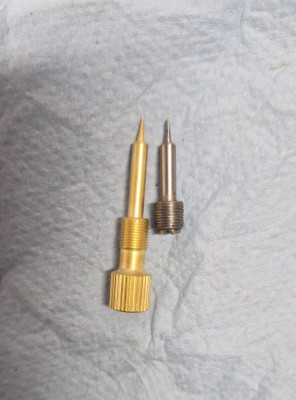

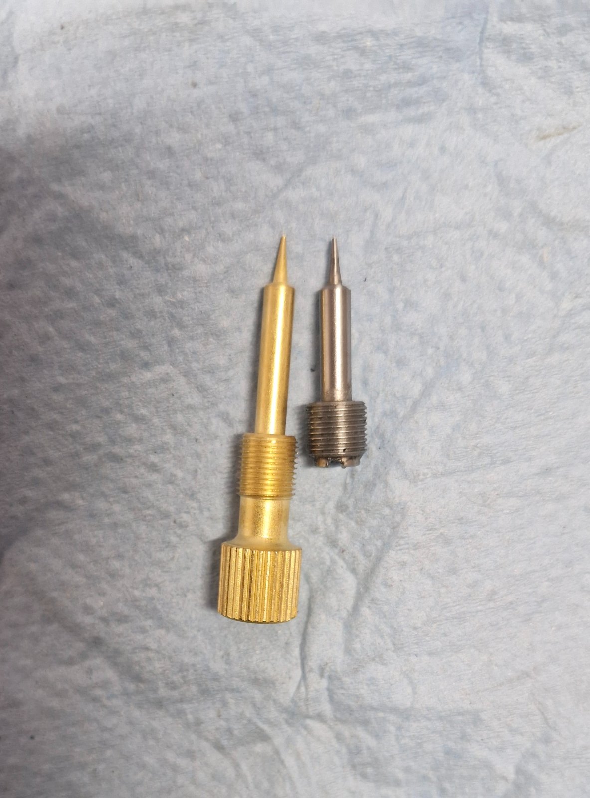

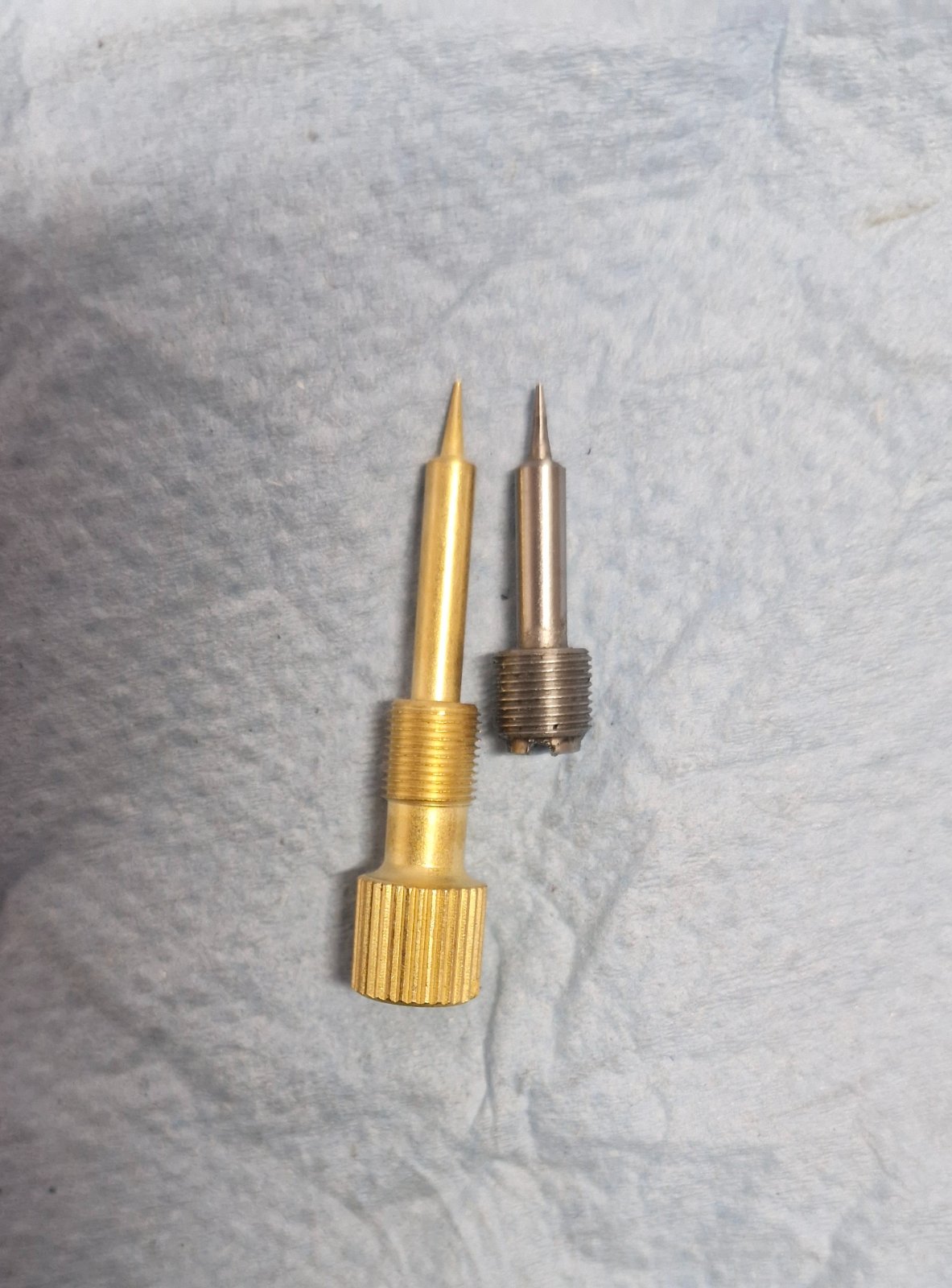

Da ich trotz der beschriebenen Maßnahmen nicht an die Schraube komme.... Wo bekomme ich denn so eine Rändelschraube her?
Re: Unterschiedliche Ansaugstutzen zwischen S und SE ?
Ich war natürlich auch nicht untätig und habe selbst gesucht.
So habe ich die Gemischregulierschraube mit Feder, Scheibe und Dichtung für 9,50€ inklusiv Versand gefunden. Beim Hessler kostet das ganze über 26€ inklusiv Versand.

Ich habe hier im Forum die Suche bemüht und dabei herausgefunden, daß die Rändelschraube beim TM36 original drin ist. Daraufhin habe ich nach der TM36 Schraube gegoogled und jede Menge Angebote unter 10€ gefunden.

Es gab mal nen Beitrag hier,wonach bei der SE die Rändelschraube ( von HRT) zu lang sei und wegen dem Anlasser nicht passt..wenn die LLG vom TM 36 funzt wäre ich für ne Info dankbar…

So, die neue Einstellschraube ist angekommen und auch schon verbaut.
Die Neue ist zwar im oberen Bereich etwas länger, ich konnte sie aber trotzdem 8 volle Umdrehungen rein drehen. Beim Einstellen wieder ca. 1,5 Umdrehungen raus.
Zum Anlasser habe ich jetzt noch ca. 1,5mm Platz.
