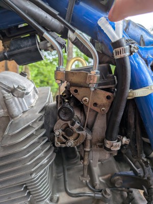

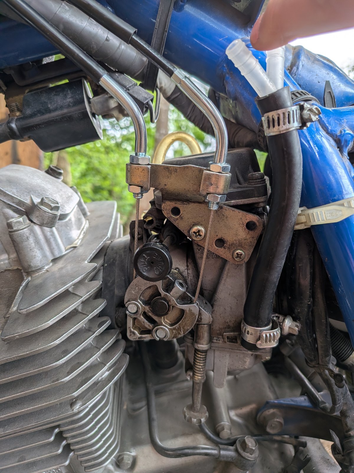

Ich bin auch auf der Suche nach einem Gaszug. Ich hab jetzt zwei versucht und keiner passt...
Die DR ist eine 1993er DR 350 SU (Kickstart, Österreich special?), mit dem doppelten Seilzug und dem BST33 Vergaser ( Seilzug auf der Linken Seite, die Bowdenzug-Halterung mit den extra Löchern drin) und die Enden des Bowdenzugs beim Vergaser haben die gebogenen Metallenden.
Allerdings weiß ich nicht ob das Original so war, der wurde mal in der Werkstatt getauscht und die meinten auch sie haben den angefertigt weil es das Original nicht mehr geben würde...
In der Teileliste auf CMSNL ist beim SU Modell kein Seilzug zu finden, beim 1993er S Modell der 5830114D01 bzw. 5830114D02 aber die haben gerade Enden und der Vergaser hat den Seilzug auf der rechten Seite?
Hab es mit 58300-14D30 versucht, aber hier sind die Metallenden am Ende beim Gasgriff zu lange? (Ich denke die Werkstatt hat damals so einen benutzt und gekürzt. Leider ist der aber nach 2 Jahren auch hinüber und sehr schwergängig (schmieren hab ich versucht, ändert nix).
Bin ich einfach blöd?
So sieht das Ding aus, aber dann passt es am anderen Ende nicht:

Bin gespannt wie es hier weiter geht. Ich habe neue Züge in meine SE verbaut, aber jetzt geht der Tank nicht mehr drauf. Ich muß die Vergaser schief stellen und trotzdem liegen die Züge am Tank an. Da die DR eine Bastelbude war weiß ich gar nicht was richtig ist.
- Beiträge: 358
- Danksagung erhalten: 50 Mal
Re: Gaszug
Wenn die Bowdenzughülle samt Einstellern noch OK ist, hilft z. B. ein Reparaturset von Louis & Co. mit neuer Seele und Schraubnippeln weiter.
Die Hülle nach Entfernung der defekten Seele reinigen/durchspülen/ausblasen, den neuen Zug leicht gefettet einsetzen.
Auf knick- und scheuerfreie Verlegung achten (bei Nutzung meines Acerbistanks, müssen die Metallröhrchen der Bowdenzügen, unten beim Vergaser, etwas in Richtung Rahmen gedreht werden, um nicht am Tank zu reiben).

So, ich hab's hingekriegt.
Ich hab am Modell 58300-14D30 die Metallenden oben am Gasgriff gekürzt und jetzt passt es.
Ich hab so ein Reparaturkit von Louis, aber Schraubnippel wollte ich mir für ne Panne aufheben und nicht gleich damit starten
Aber gut zu wissen, dass die auch halten.
Ich war mental schon auf Löten eingestellt, aber ich hab die Enden dann gekürzt ohne die Kabel zu entfernen, ich trau's mich fast nicht laut sagen.
Der Gaszug läuft bei mir lnks am Rahmen in den dafür vorgesehenen Führungen. Ich hab auch den Acerbis Tank drauf, auf die Röhrchen hab ich gleich geachtet, danke für den Tipp!
