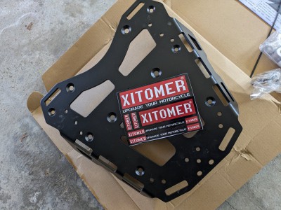

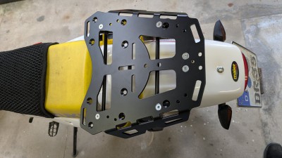

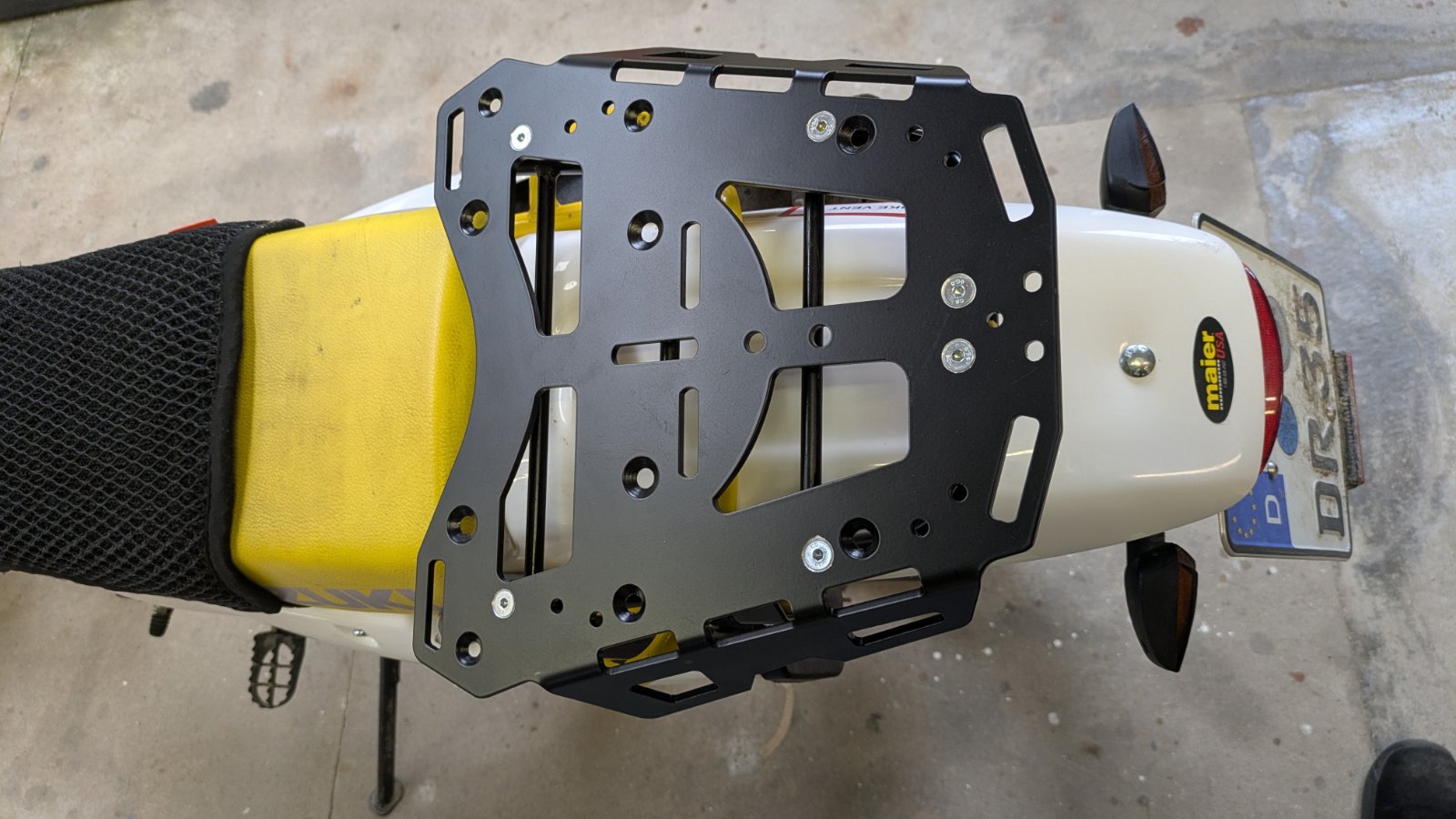

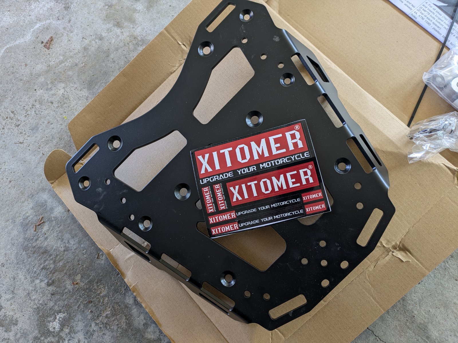

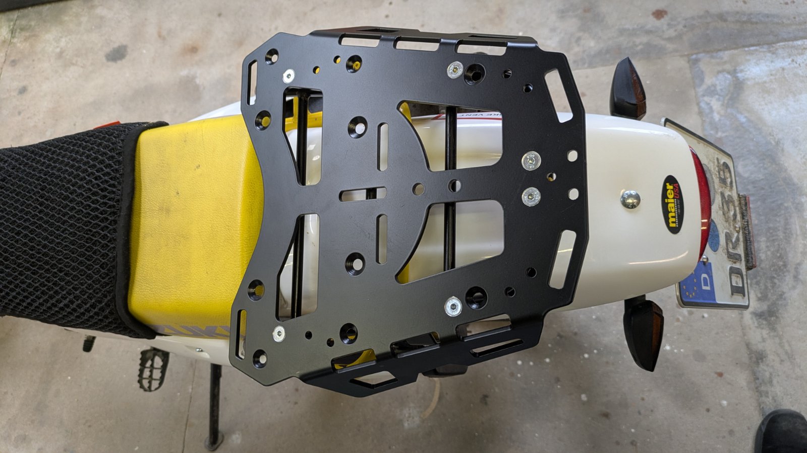

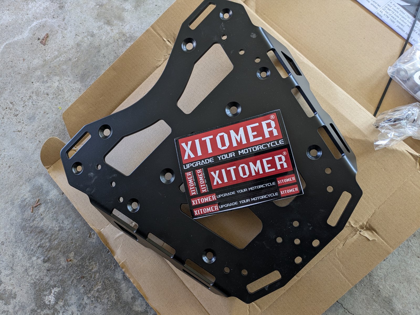

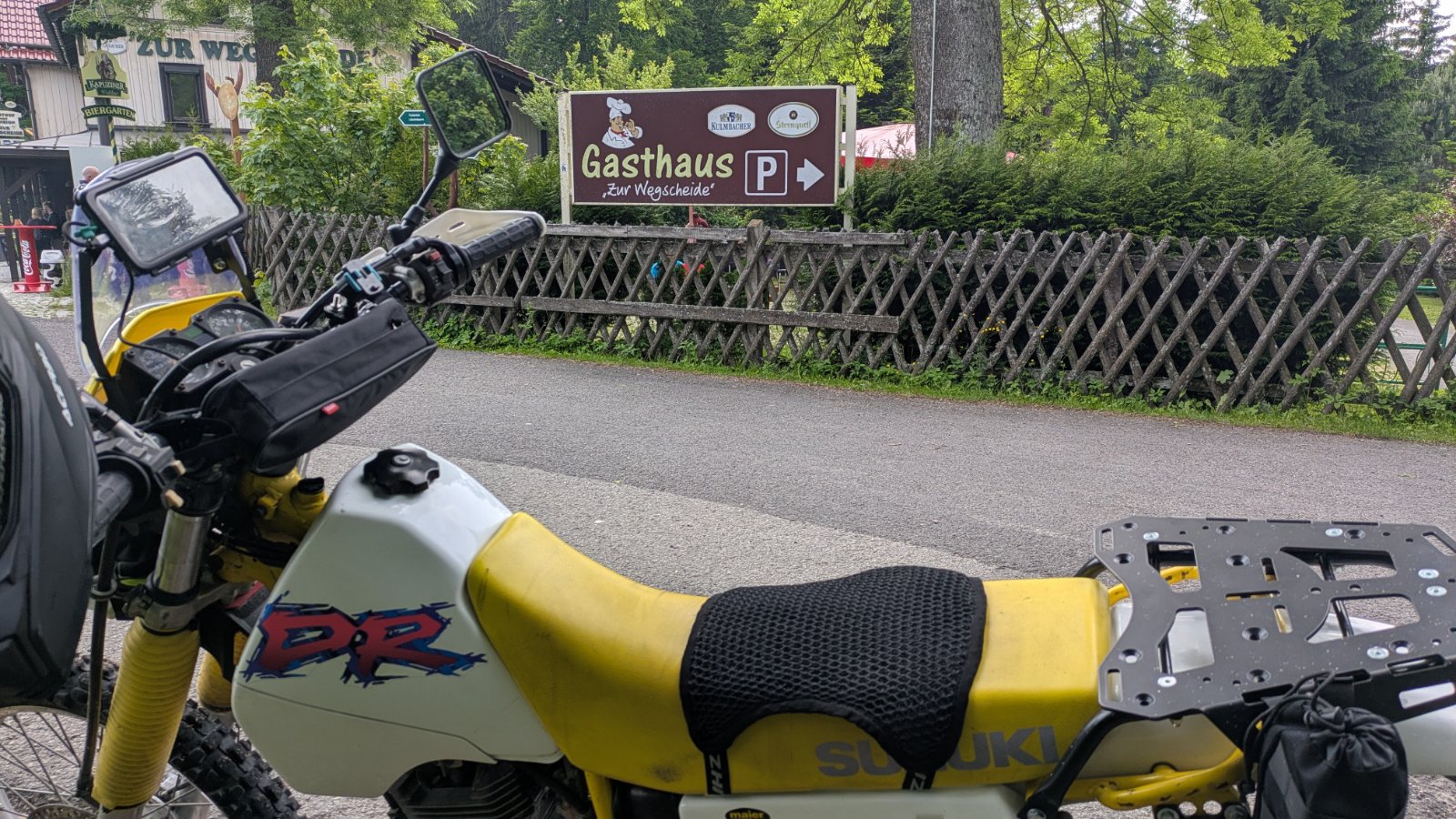

also wenn es nur um die Platte geht kannst Du die Arbeit sparen und eine fertige bei AliExpress bestellen.
XITOMER für eine KTM790 passt super und hat nur 37 Euro gekostet.
mfG Ed
