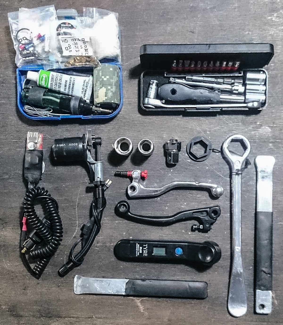

tool set
Das hab ich für ca. 2 Wochen Albanien dabei gehabt ...
An Stelle von 'ner Knarre hab ich einen 10er Ratschenschlüssel mit GEDORE 1/2 Zoll Adapter.
Für die größeren Nüsse gibts den für 17mm passenden 3/8 Zoll Adapter
Dieses Gas Ding ist ein winziger Gas Lötkolben.
Der "Kompressor" wurde vom Gehäuse befreit und ist dadurch nur noch 1/4 so groß.
MIit dem Motion Pro T6 Montierhebel mit 24er Schlüsselweite bekomme ich selbst den Hinterreifen ratz fatz runter,
die beiden kleinen Hebel hab ich auf dem Schraubstock selbst "geschmiedet" ...
