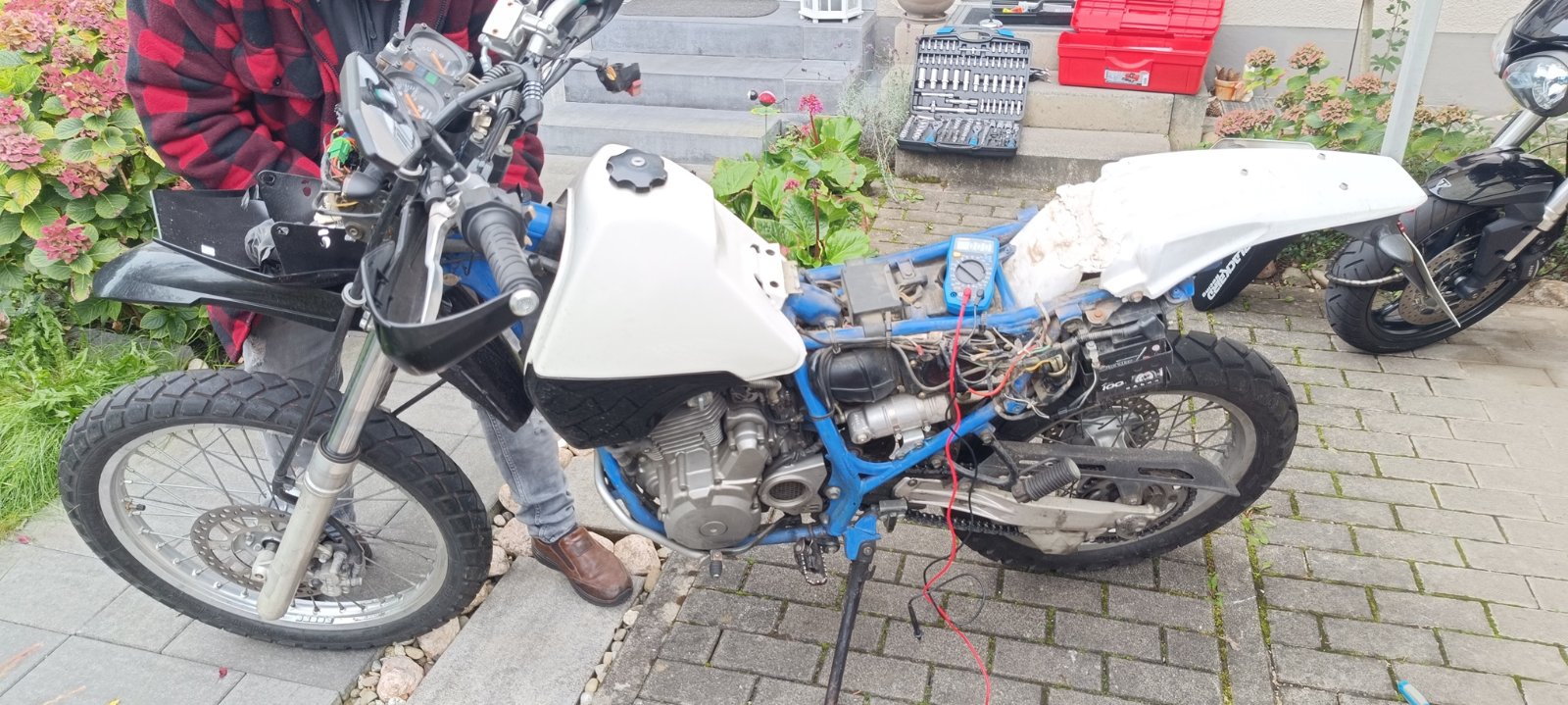

Plug&play ist nicht das Thema. Aber, ich versteh nach wie vor nicht, warum da an den beiden "kleinen" Kabeln des Starterrelais nur 0,7V ankommen?
Zur Not muss die Kleine halt zur Werkstatt. Wird Winter, da brauch ich sie, sonst muß eine der Simmen herhalten.
- Beiträge: 359
- Danksagung erhalten: 50 Mal
Re: SE => Keine Reaktion auf den E-Knopf??
Schau doch auch mal nach Zustand und Kontaktfreudigkeit der Kabel zum und vom Startknopf (ist hier das Innenleben schön blank?) am Lenker an das Starterrelais.
Bun-Bun
- Beiträge: 17
- Registriert: 24.02.2025 11:36
- Hat sich bedankt: 1 Mal
- Danksagung erhalten: 3 Mal
Moin, zunächst danke für die Unterstützung.
Es war tatsächlich dieses Relais der Stütze. Ohne das Thema hier und den verweis zum Buch, hätte ich das schlicht übersehen. Ich muss aber auch sagen, dass mir die Kabelführung der Australierin noch ein ziemliches Rätsel ist. Zudem, warum dieses Relais, als einiges rechts sitzt (siehe Markierung im Bild)??? (Ja, ich weiß dass Heck ist ziemlich hin, stammt aber noch vom Vorbesitzer.)
