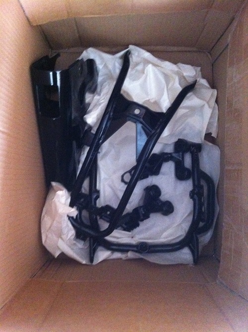

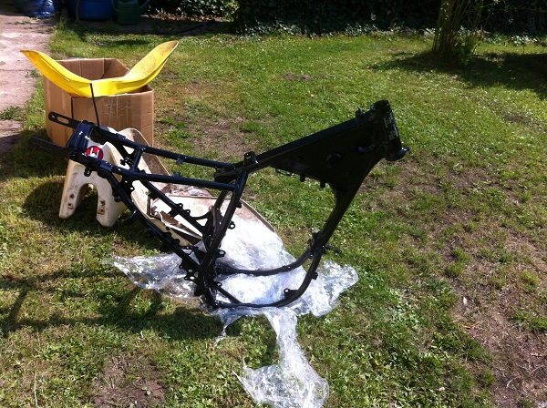

Gestern Teile vom Lackierer geholt, sie sind jetzt schwarz gepulvert. Die Plasikteile haben ich gestern gereinigt entfettet und nass geschliffen.

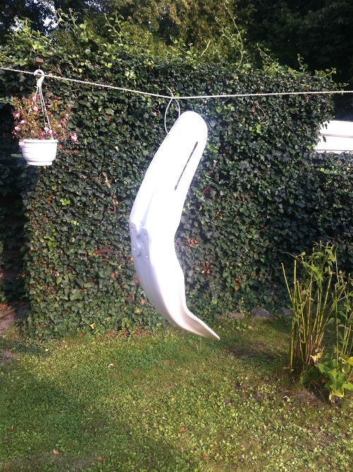

Ergebnis ist für mich okay...... teile sind nicht mehr Sandfarben sondern weiß, tiefe Kratzer sind noch drin aber das stört mich nicht(kommen eh welche dazu nach dem ersten Offroadausflug). Der Frontfender war ja ein zubehör teil von einer RMZ deshalb auch gelb. Diesen haben ich jetzt angeschliffen und selber mit matt Weiß lackiert 4 schichten plus Klarlack matt. Wenn der Lack abgeht, Dose kostet im Baumarkt 14€ ist für mich der beste Kompromiss.

hier noch ein paar Bilder vom aktuellen Stand

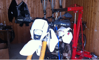

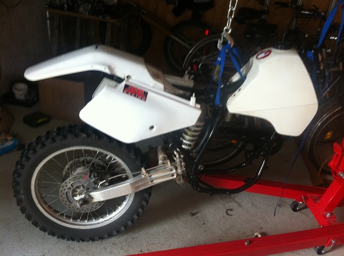

So mal wieder ein kleines Update.

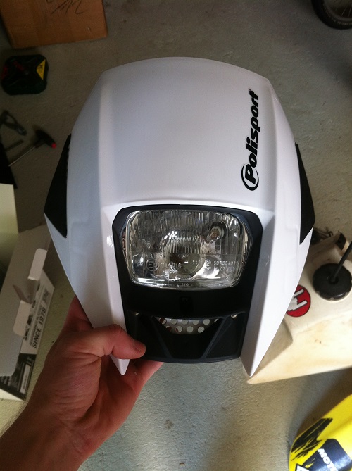

Ich habe gestern mal Gabel, Fender, Tacho( bleibt Orginal, haben da schlechte Erfahrungen bei meiner SV 650 gemacht
), Lampenmaske angebaut. Lenker + Amaturen werde ich nochmal demontieren um sie richtig sauber zu machen.
Da ich die Bremse vorne und Hinten erst vor einem Jahr vollständig überholt haben(neue Flüssigkeit+Beläge+Dichtungen) entfällt dieser Schritt hier.
Seitenständer ist noch montiert worden.
Sonst bin ich noch am überlegen, die Gabelschoner noch durch andere zu ersetzen, das Gelb ist nicht so meins......Problem ist dann aber auch die Sitzbank. Die müsste aber eh mal neu bezogen werden, hat da jemand Erfahrungen mit???? Wo ich bezüge herbekomme oder zumindest passenden Stoffe?
