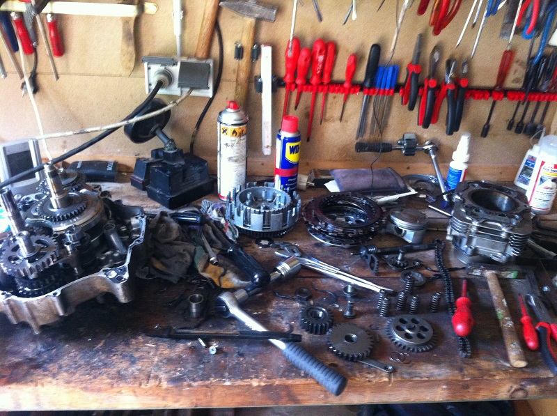

So nun zum Stand der Dinge: Motor komplett zerlegt und gereinigt. Der Vorbesitzer hat den Motor mit dichtmasse abgedichtet so eine...... :rote: . Dadurch hat die DR auch immer leicht geölt!

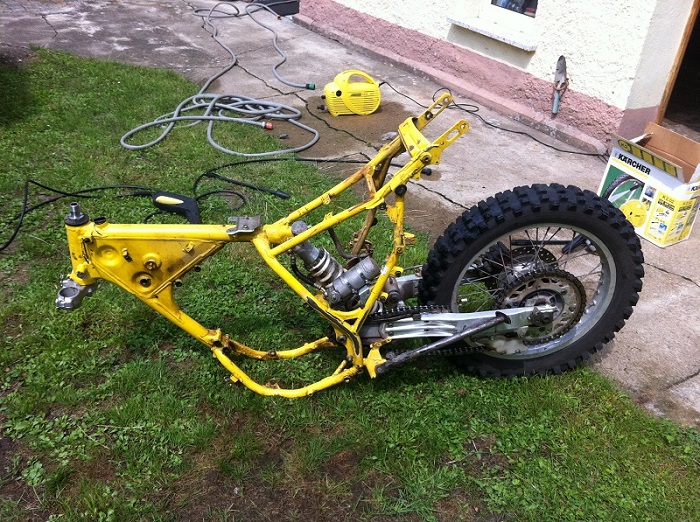

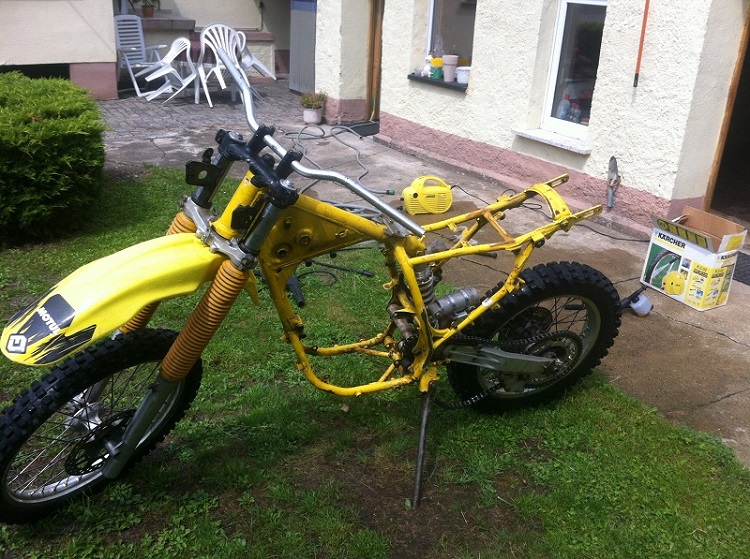

so heute mal ein wenig weiter gemacht, es wird! Auseinanderplücken geht ja recht schnell.

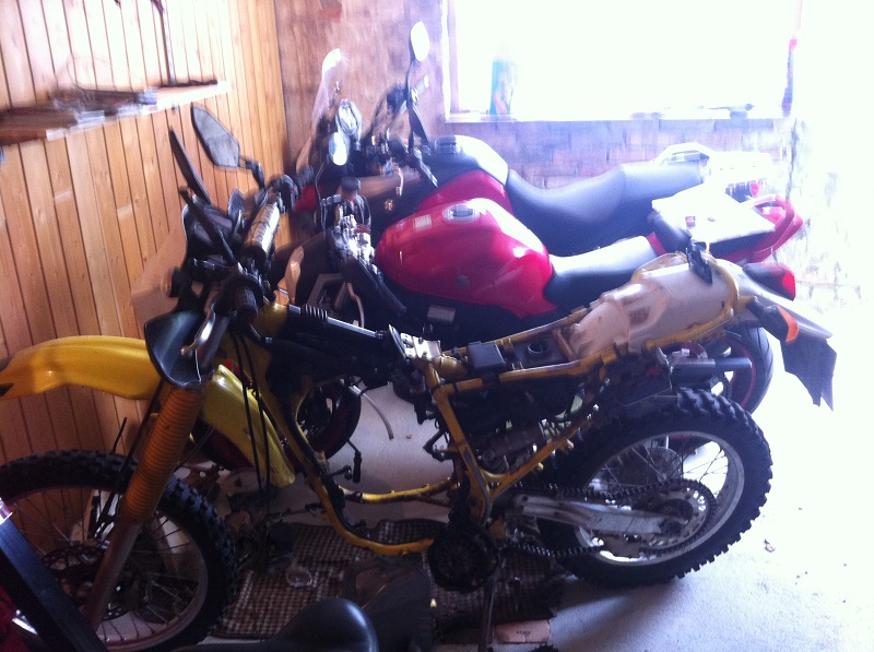

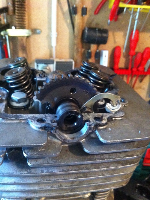

und noch 2 Bilder
Noch ne Frage zur Motordichtung: Die zwei Motorgehäusehälften mit Dichtpaste oder mit Dichtpapier abdichten. Habe beides da?

Warum genau hast du den Steuerkettenspanner getauscht?
Motorhälften abdichten damit, womit es vorher war. Wenn es Papier war auf die richtige Stärke achten, sonst versaust du die Axialspiele von Getriebewellen etc.

Die Dichtflächen in der Mitte des Motors wird mit DIRKO Rot oder Ähnlichem abgedichtet.
Die Flächen müssen penibel sauber gemacht werden, und absolut Fettfrei sein damit die Dichtmasse sicher hält! (Bremsenreiniger bringt's!)
Du wechselst die Nockenwelle, aber die Kipphebel sollen bleiben ?!? :glotz:
Eigentlich gehören Kipphebel und Nockenwelle immer zusammen erneuert oder ausgetauscht, da sie sich aufeinander "einschleifen".
Und wenn die Nockenwelle pitting zeigt, dann sind die Kipphebel normalerweise auch hinüber …

Vorhher war es sehr schlecht mit DIRKO abgedichtet.....!
Werde es jetzt auch wieder damit machen aber sauberer....hoffe ich ;)
Bremsenreiniger hab ich noch so 2-3 dosen da, habe die Motorhäften eh erstmal komplett gereinigt waren so verkrustet.
Kipphebel habe ich die passenden zur nockenwelle dazu bekommen werden also auch getausche hab ich vergessen aufzulisten!

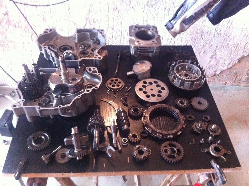

Pitting hat die Nockenwelle nicht gezeigt, Problem war das die Steuerkette neben dem Ritzel lag weil das Steuerkettenritzel gebrochen ist. Dabei hat es die Halterung der Nockenwelle abgerissen deshalb die Neue Welle. Siehe Bild. Deshalb auch der neue Steuerkettenspanner gehe auf Nummer sicher.

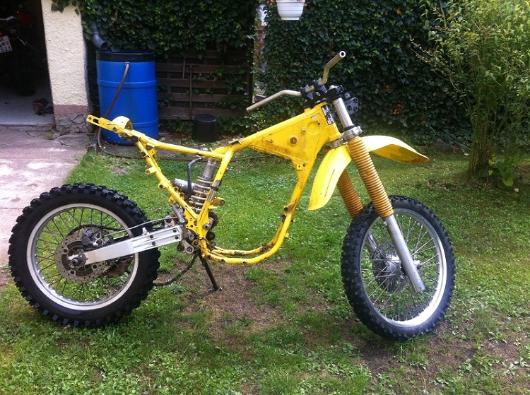

So Teile sind zum lakieren morgen wird der Rahme sandgestrahlt und die übrigen Blechteile. Alle Plasteteile werden Weiß.... Tank ist problematische weil, polyethylen da hält keine Lack.....wird aber aufgearbeitet und poliert sollte also auch schön werden.
Bilder folgen Donnerstag oder so.
