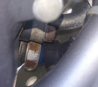

chrissy9991 hat geschrieben: 16.06.2017 15:54… Der Schalter schließt unterhalb von 0.4 bar den Stromkreis somit leuchtet auch die Lampe unter 0.4 bar.
Der hat nichts mit dem Leerlauf zu tun, er misst nur den öldruck!
Und der Öldruck von 0,4 bar wird erst bei ca. 3000 u/min erreicht! (laut Handbuch)
Im Leerlauf liegt er deutlich drunter …
Bei mir fängt die Kontrollleuchte im Leerlauf an zu flackern wenn das Öl über 100°C hat.
Und dass bei einem blauen Schalter, der schon bei 0,15 bar schaltet! (also trennt!) :huh:
Hier ein Bild von meinem montierten Öldruckschalter, die weggefeilten Kanten rosten etwas … ;)
Zuletzt geändert von el_lobo am 16.06.2017 23:45, insgesamt 3-mal geändert.
