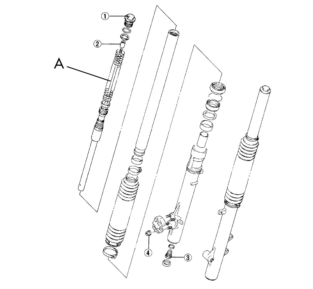

Den Trick, erst unten die Schraube an der Gabel zu lösen wollte ich gestern probieren, bewegt sich aber keinen Millimeter. Nach kurzer Internetrecherche hat sich herausgestellt, dass ich eine DR350SR besitze, dessen Gabel eine Innenstange (siehe A) hat. Deshalb mussfür die Gabeldemontage erstmal kein Spezialwerkzeug zum kontern benutzt werden.
Trotzdem kriege ich die Dämpferstangenschraube nicht gelöst.
Was hilft da, mehr Gewalt?

Schraube Nr. 3 sitzt von unten in der "Stange" die ganz links im Bild erkennbar ist. Diese bitte lösen, anschließend vorgehen, wie in deiner Reparturanleitung geschrieben.
Gruß, Andreas
Gruß, Andreas

Moin, ich hab die letzten drei Tage an der Gabel rumgefummelt und es immer noch nicht hinbekommen. Das eine Gabelbein hab ich schon so weit, dass Innenstange und entfernt ist und eigentlich nur noch das Standrohr im Tauchrohr steckt. Trotz Heißluftgebläse krieg ich die beiden aber einfach nicht auseinander.
Beim anderen Gabelbein dreht Schraube Nummer 3 leider frei, warum auch immer. Die Feder zusammendrücken hilft auch nicht, bei der anderen Seite war das kein Problem.
Irgendwelche Tipps fürs weitere Vorgehen? Müsste bei den Modellen zwischen 94 und 97 ähnlich sein.

Ist die Gabel nicht bei allen DRs identisch (von der SHC abgesehen)?
Das Problem hatte ich bei einem meiner Holme auch bei der Wartung. Ein Schlagschrauber wäre noch eine Möglichkeit, die funktionieren könnte, um die Schraube rauszubekommen. Aber ich hatte damals (und auch heute noch
) keinen.
Ansonsten braucht man halt das Spezialwerkzeug dafür, um von der anderen Seite aus gegenhalten zu können.
Ich wollte mir das Spezialwerkzeug damals beim Suzuki-Händler kaufen, aber er hat mir dann stattdessen angeboten, gegen ein kleines Trinkgeld den Holm in die Werkstatt zu geben. Ich konnte das dann nach ein paar Tagen abholen - mit gelockerter Schraube. Kam mir natürlich gelegen, da es deutlich günstiger für mich war (und das Werkzeug bräuchte man ja nur alle paar Jahre mal...). Ich weiß aber inzwischen auch gar nicht mehr, wie viel das Werkzeug gekostet hätte... Vielleicht hast du ja auch einen Suzuki-Händler um die Ecke, bei dem du nachfragen kannst.
