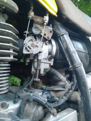

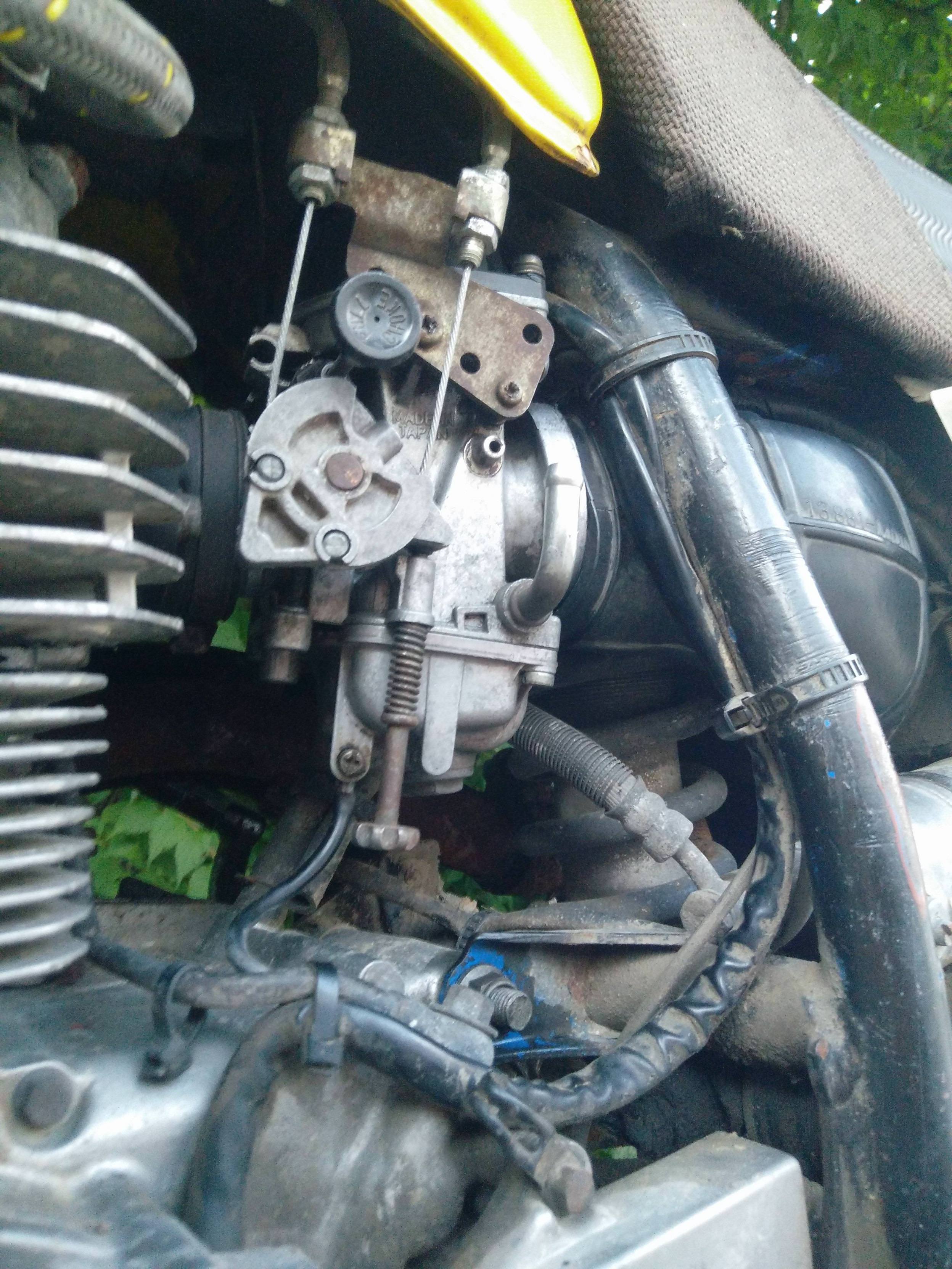

Erstmal die Vergaserbilder: https://imgur.com/a/Ngz9lDD

Ich krieg den Ansaugstutzen immer nur auf eine Vergaserseite, von der gegenüberliegenden rutscht das Gummi immer wieder runter.Wo genau liegt denn das Problem?

Dateianhänge funktionieren, auch mit deinen Dateien!coolewurst3000 hat geschrieben: ↑06.07.2018 20:21EDIT: Dateianhänge scheinen nicht zu funktionieren, deshalb hier bei imgur: ...
Das ist ein ganz normaler Gleichdruck-Vergaser, also nix mit tuning oder so ...
Könnte jetzt eine Nummer größer als der Standard 33er sein.
Das kann man mit 'nem Messschieber ermitteln, wenn man den Vergaser ausgebaut hat.
Der 33er hat den Innendurchmesser von 33 mm.

Versuch mal,ihn etwas zu erwärmen - dann sollte es klappenIch krieg den Ansaugstutzen immer nur auf eine Vergaserseite, von der gegenüberliegenden rutscht das Gummi immer wieder runter.
Wie el_lobo schon schrieb, ist es ein Gleichdruckvergaser.... Welche Größe - lässt sich nicht erkennen, da musst Du mal nachmessen.
Aber mehr wie 33 oder 34 gibt es von diesem Model nicht, da sollte Dein Ansaugstutzen auf jeden Fall passen ...
