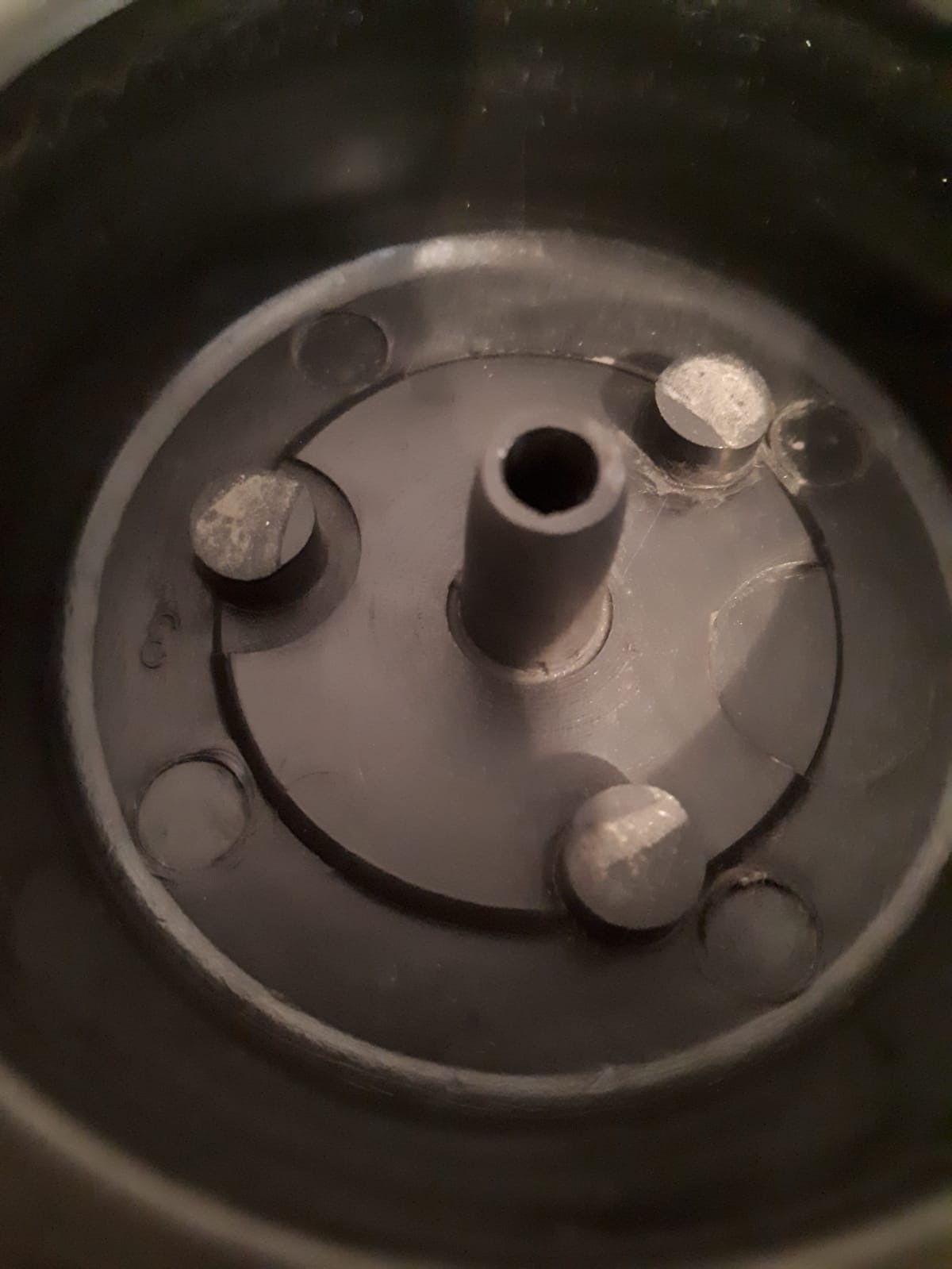

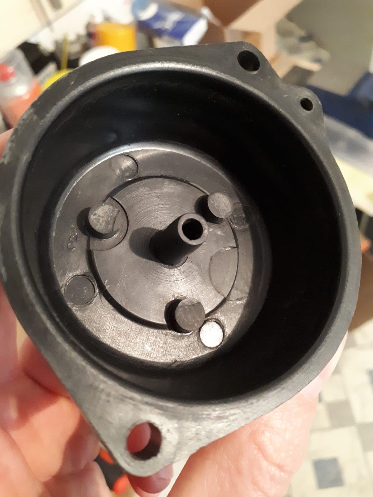

Nein, die sind noch da :harhar:

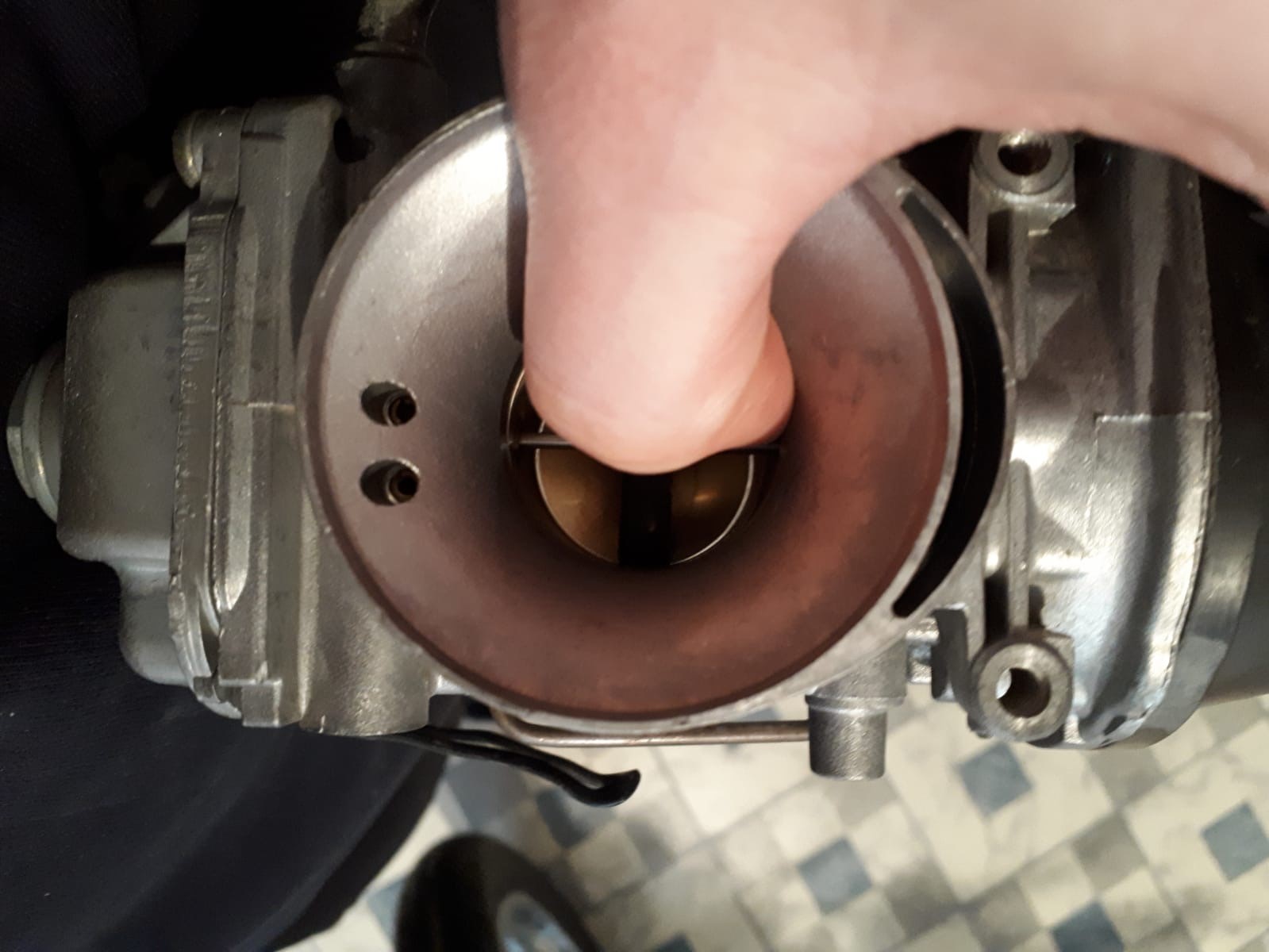

Anbei auch noch ein Bild wo ich den Schieber händisch hochdrücke. Querschnitt kompl. freigegeben.

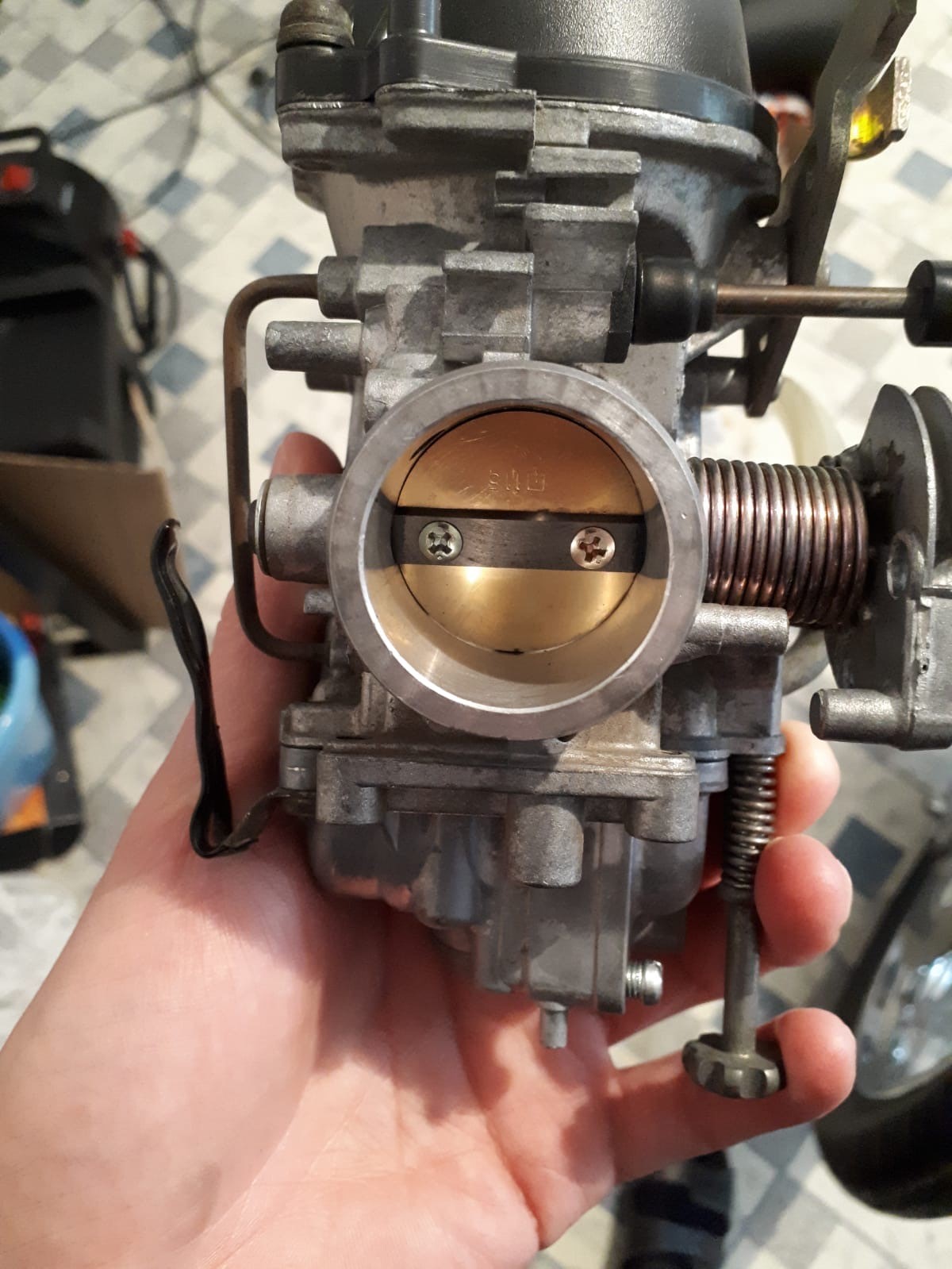

Und ein Bild vom Spalt an der Drosselklappe. Bin mir halt unsicher, ob die nicht eigtl komplett zu/spaltfrei sein muss.
barthoxx
Beiträge: 18
Registriert: 28.01.2020 17:39
Re: BST 33 Vergaser Zusammenbau
Beitrag von barthoxx »
Ich bin jetzt kein Vergaser-Experte ... aber ich würde schlussfolgern, dass diese minimale Öffnung im Ruhezustand nötig ist fürs Standgas? Wenn du die Standgasschraube änderst, vergrößert oder verkleinert sich der Spalt ja dementsprechend

Beitrag von VonDTzuDR »
@barthoxxx: Das macht Sinn! :thumbup:
