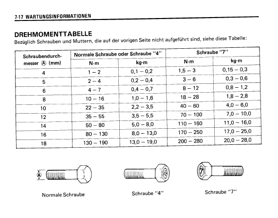

oder hier in der Drehmomenttabelle für allgemeine Verschraubungen an der DR aus der Suzuki Wartungsanleitung.

Frank M hat geschrieben: ↑25.07.2020 02:15 oder hier in der Drehmomenttabelle für allgemeine Verschraubungen an der DR aus der Suzuki Wartungsanleitung.
Danke !!
Genau danach hab ich gesucht!
Na da hab ich wohl zu viel Drehmoment benutzt. Das nervt !
