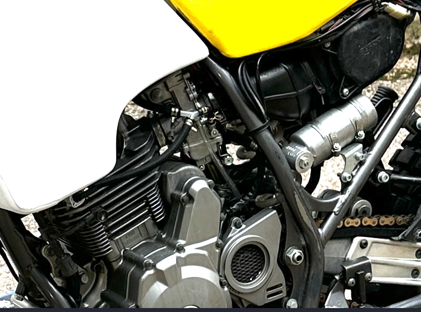

ich weiss nicht, welche Schraube Du meinst, aber ich habe den TM33 beim Hessler bestellt und der passt auf den SE Motor.
Das Bild im Anhang ist nicht optimal, aber ich hoffe man erkennt es.

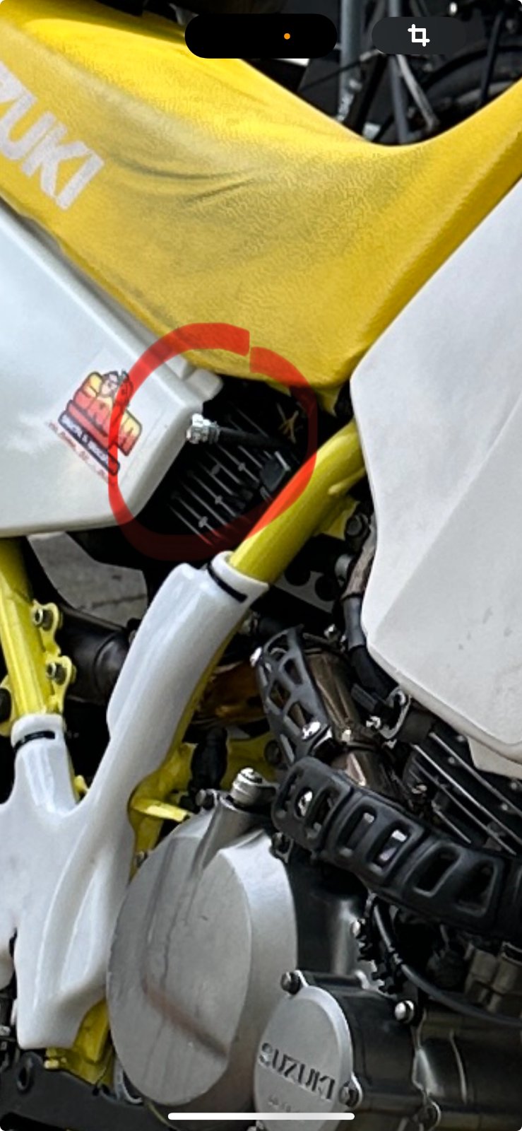

Ich denke, er meint die hier:ich weiss nicht, welche Schraube Du meinst,
die verlängerte Schraube gibts bei HRT im Shop.
