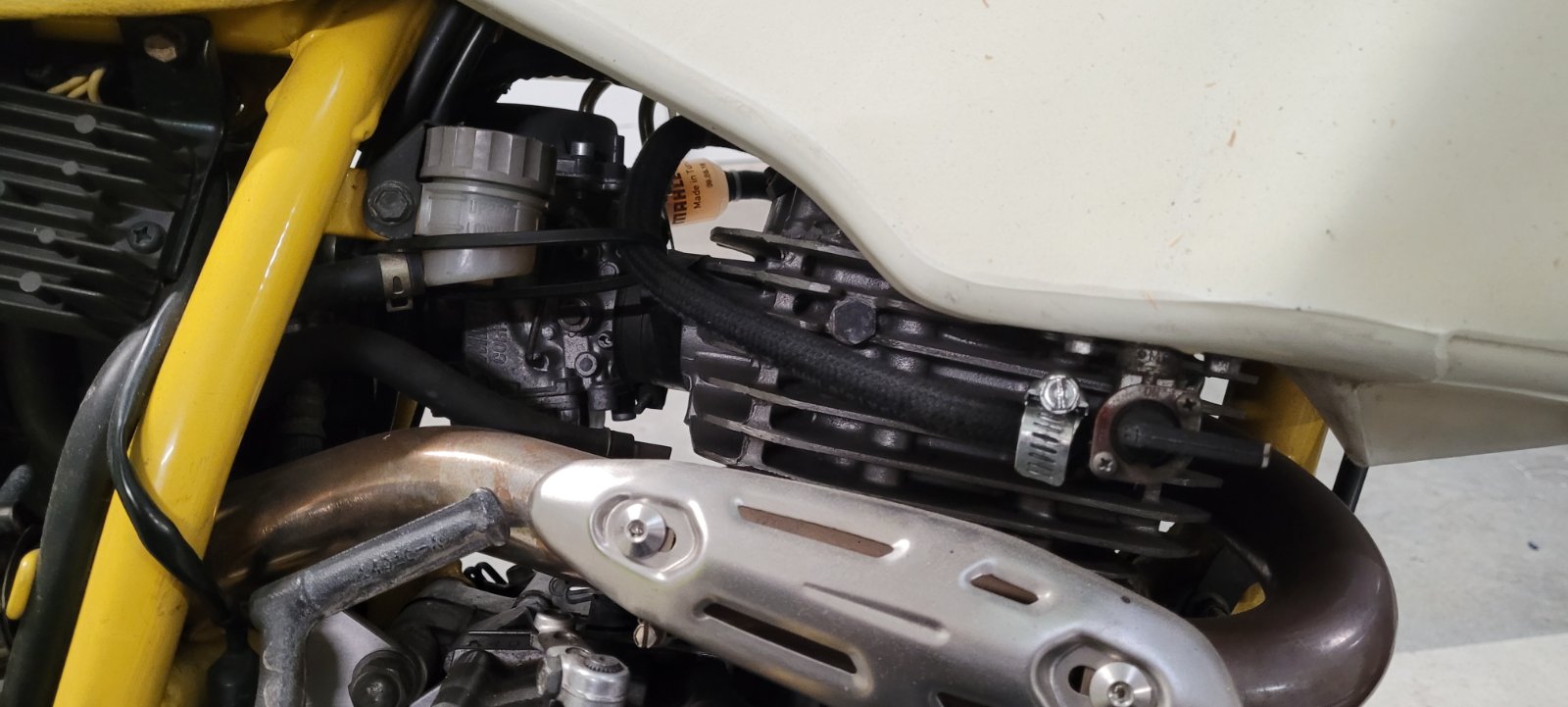

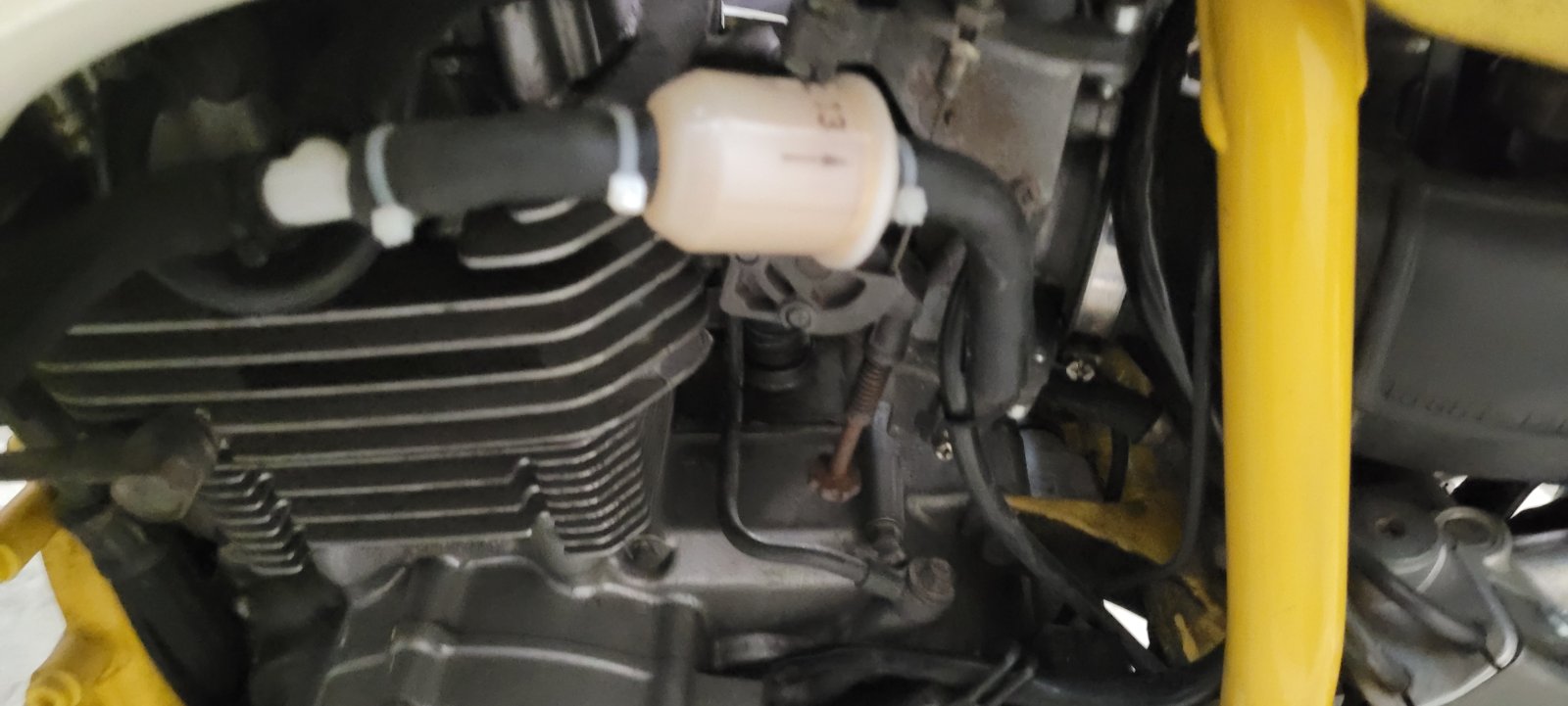

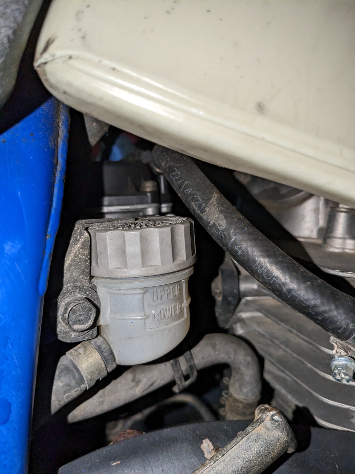

Hier die Fotos von meiner mit Acerbis Tank.
Von unten nach oben:
1. Benzinhahn rechte Seite
2. Benzinschlauchführung
3. T-Stück, an dem die Benzinleitungen rechts und links zusammenkommen. (Von der linken Seite fotografiert)

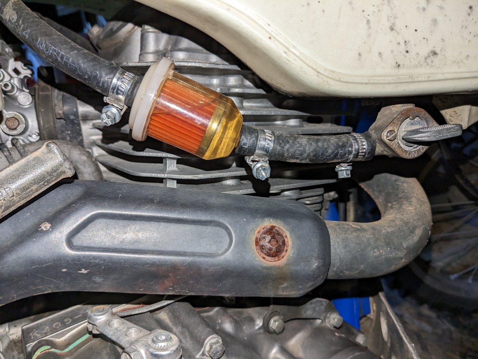

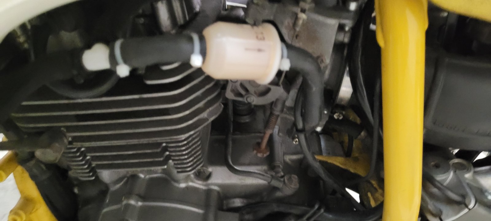

Ich hab den Filter hinter dem T-Stück, so brauchts nur einen :crazy:

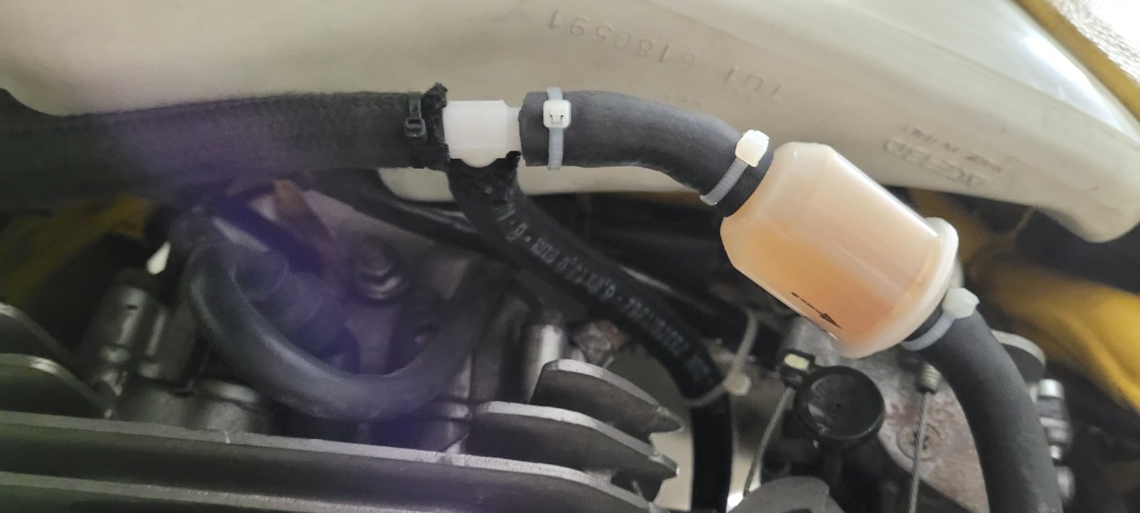

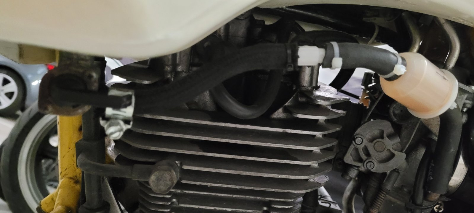

Hier die ersten Bilder
Basti
Beiträge: 111
Registriert: 30.06.2017 10:27
Hat sich bedankt: 4 Mal
Danksagung erhalten: 13 Mal
Re: Wie Benzinschlauch mit Acerbistank verlegen?
Beitrag von Basti »

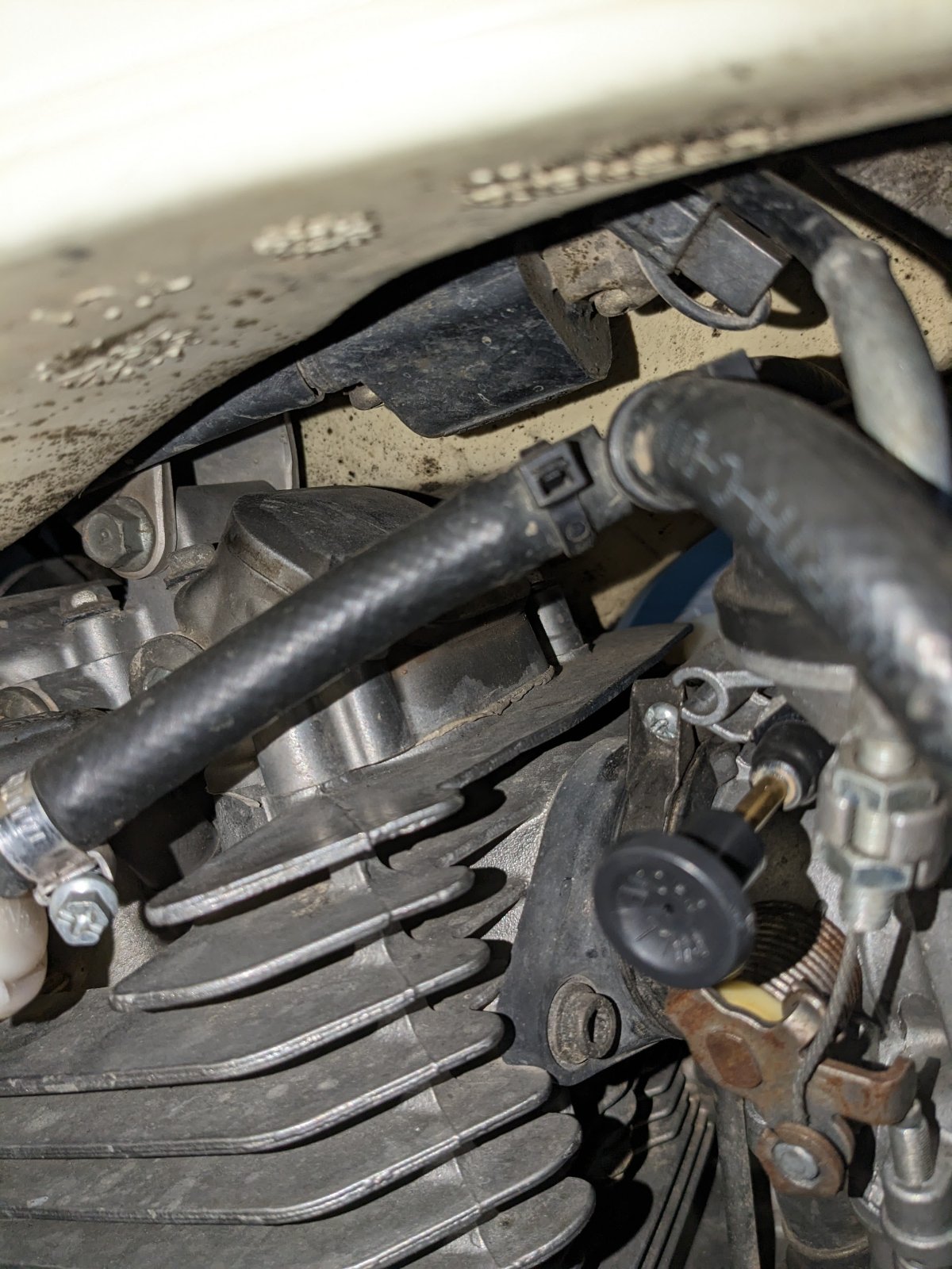

Und die anderen Bilder.
Ja mit Kabelbindern nicht die professionellste Art, aber die sollen nur Fixieren und nicht abdichten.
