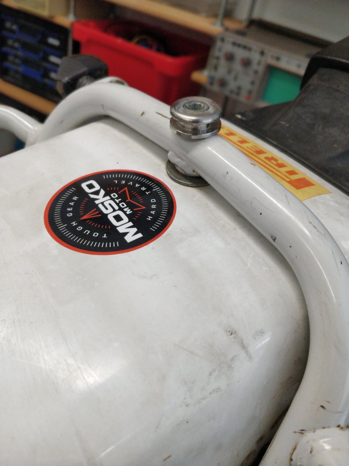

* mosko moto reckless 80

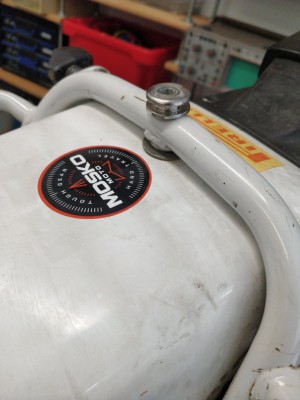

Hol dir auf jeden fall den Gnoblin mount dazu. Gepäck drauf und wieder ab geht viel schneller, und es sitzt besser auf dem Motorrad. Wenn ich die Taschen mit Gnoblin dran mache sitzen die ein stück weiter hinten, so das ich die Seitentaschen an den Soziusfußrasten festmachen kann.
Außerdem kannst du den Gnoblin wirklich perfekt an den Mittelbügel der Soziusgriffe dran machen und zwar mit einer kleinen Bohrung, an der stelle hat der Rahmen eh eine Durchfürung, siehe Bild:

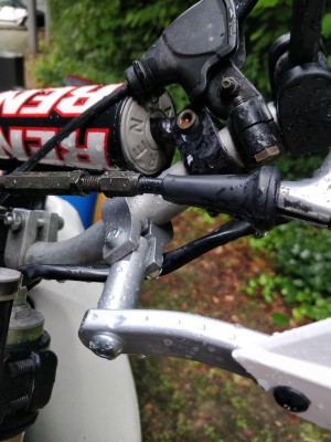

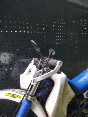

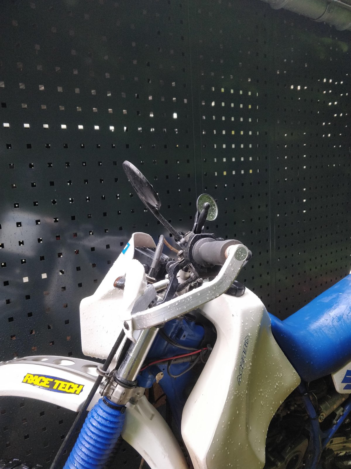

Je nach dem was du für eine Lenker hast musst du echt aufpassen mit dem Montierkram. Ich hatte erst die Acerbis Multiplo E, die haben aber wirklich garnicht an den Rentahl Lenker gepasst, weil der ja eine Kröpfung hat. Habe dann jetzt Barkbuster Jet gekauft, die haben ja ein Gelenk beim Zweiten Anbaupunkt. Habe aber die gerade Version gekauft, und auch die passt nur in einer Position und zwar ziemlich weit unten. Da ich meine Hebel aber auch so weit unten habe ist das für mich perfekt. jemand der mit "normalen" Hebelpositionen fährt sollte vlt die tapered Montierversion nehmen.
hier sieht man das Gelenk

Ja den Gnoblin wollte ich auch unbedingt dazu haben. Ich habe ein selbstgebautes Topcaserack hinten drauf. Ich wollte damit den Beavertail komplett übers Hinterrad bringen. Der Ganze Harness rutscht somit weit nach hinten und ich habe die komplette Sitzbank für mich.
Allerdings muss ich mir was für die Heckblinker und den ESD überlegen.
Der ESD bekommt ein weiteres Blech mit Distanz Hülsen. Da bin ich aber noch am planen. Wegen dem habe ich mich auch gegen den GPR entschieden.

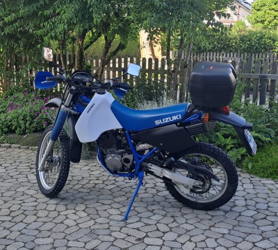

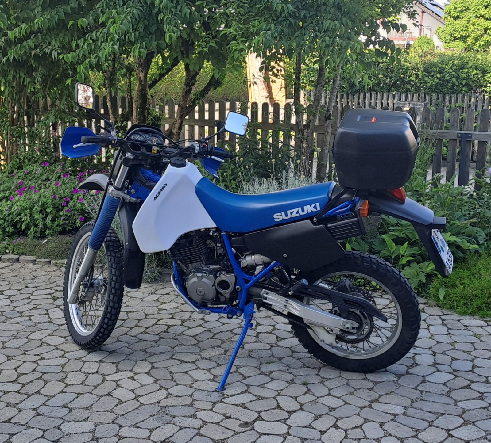

Ich weiß nicht wie weit du mit dem Gepäck nachhinten willst, aber bei mir passt es ganz gut mit dem ESD. Außerdem kriegst du von Mosko Moto ja so ein Hitzeschild mitgeliefert, das hilft ja auch.
P.S. ist Dein Acerbis der 16l Tank ? und ist der eingetragen ?
Ist vom Vorbesitzer, sollte der 16 L tank sein, obwohl ich da noch nie 16 L reinbekommen habe. Eingetragen ist der nicht, aber der Vorbesitzer meinte auch das man das nicht machen muss.
Stimmt das überhaupt?
Mein Topcaserack ist ja weiter hinten als das Heckrahmen Rohr auf deinem Foto
