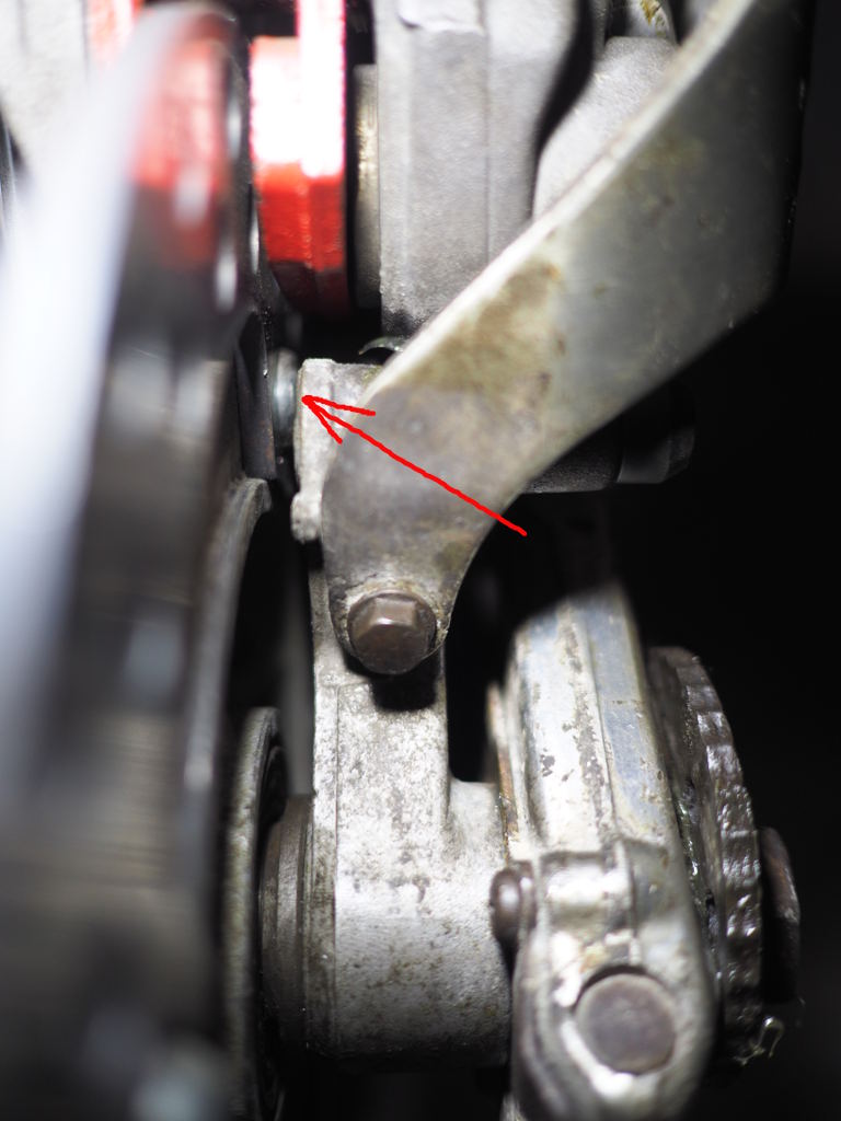

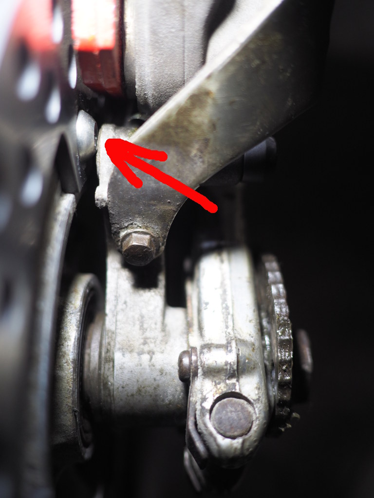

Hallo Leute,
der Stefan von http://dr-big-shop.de/ hat mir den Tipp gegeben, dass ich voraussichtlich die Schrauben von vorn und hinten vertauscht habe. Vorn fing das Gewinde nämlich nicht direkt an der Narbe an und es gab genug Platz. Auch hinten konnte ich dann die Schrauben verwenden. Allerdings ist jetzt wirklich sehr wenig Platz zischen Schraube und Bremssattel (hinten). Sieht das bei euch auch so eng aus?

Bei meiner ist "gefühlt" etwas mehr Platz, hast du evtl. die "Spacer" seitenverkehrt eingebaut ???

Hi,
stimmt der Abstand denn so wie auf den Bildern oder hast du irgendeinen Fehler gefunden? Ich habe nämlich gerade mein Hinterrad gegen ein anderes getauscht und bei mir ist zwischen Sattel und den Bremsscheibenschrauben auch kaum Platz, genau wie auf deinen Fotos. Ich weiß allerdings nicht, wie es beim alten Rad war...

Re: Problem mit Bremsscheibe (hinten)
Hi,
ok, ich hatte nicht die original Schrauben in der Bremsscheibe, sonder normale Außensechskant. Die habe ich jetzt gegen die originalen, linsenförmigen getauscht. Jetzt ist zwar etwas mehr Platz, aber viel mehr als 1mm ist das nicht. Hat vielleicht jemand ein Bild, wie es aussehen soll?
