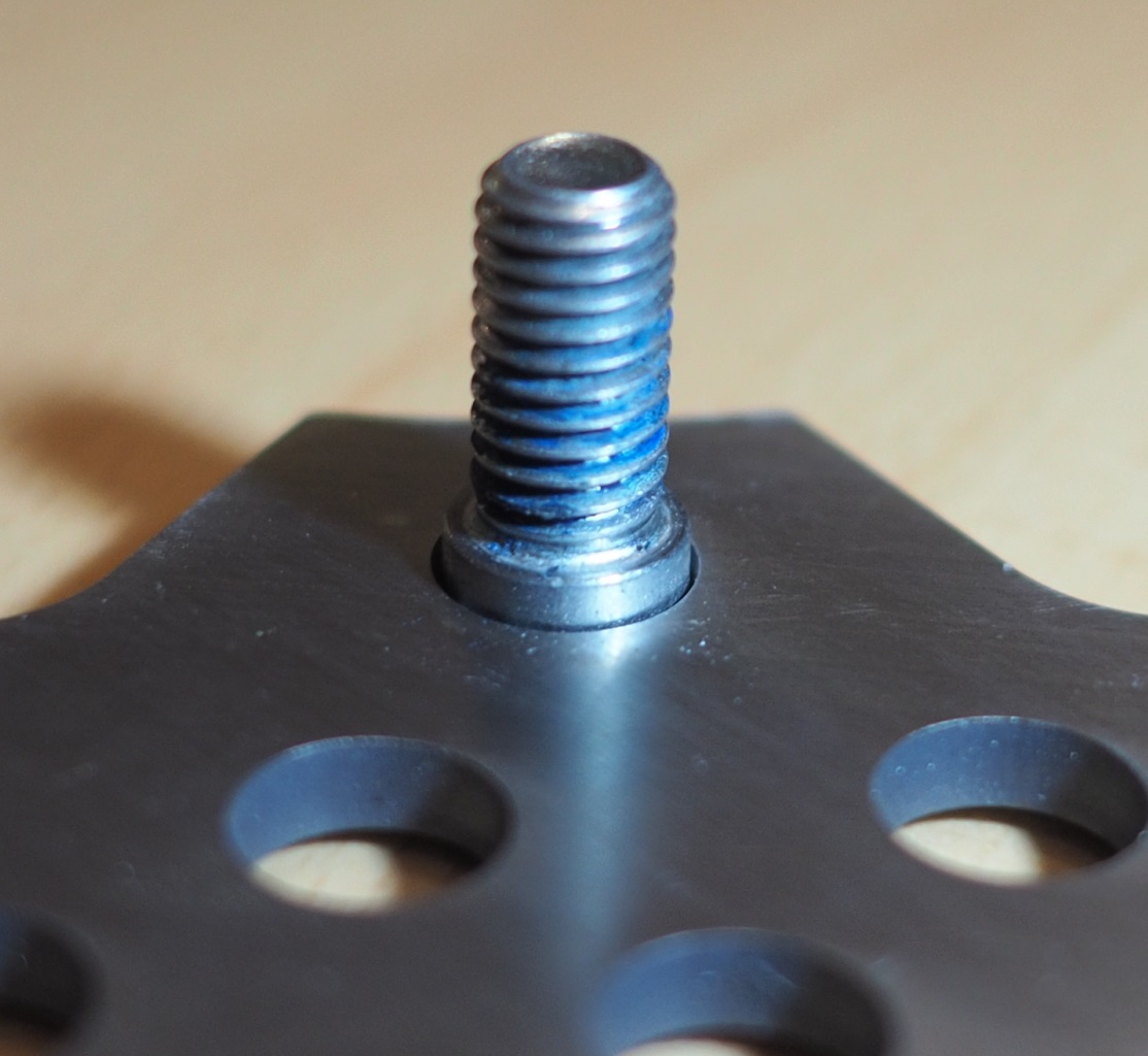

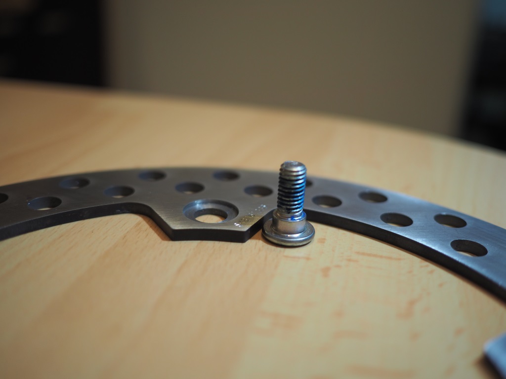

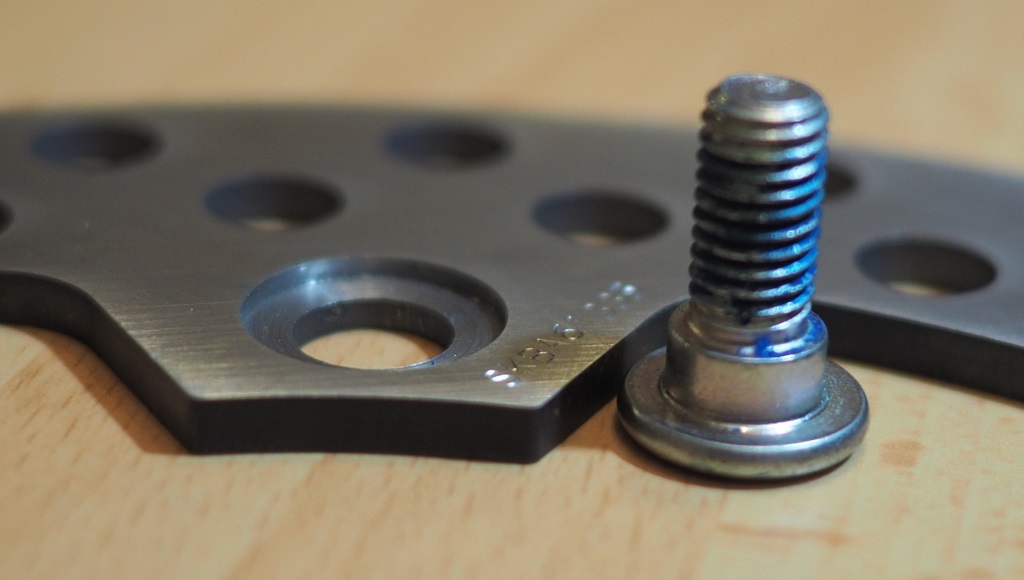

Problem: Die Bremsscheiben mussten erneuert werden und ich habe EBC Scheiben bestellt. Irgendwie scheinen aber die Schrauben nicht zur neuen Scheibe zu passen (hinten). Leider habe ich die alte Scheibe nicht mehr um es direkt vergleichen zu können. Die neue EBC Scheibe ist etwas ausgefräst (Bild2.jpg). Wenn ich nun die Schraube "richtig" durch die Scheibe stecke, steht zu viel "Fleisch" von der Schraube über (Bild3.jgp).
Habe ich eine falsche Scheibe? Habe ich falsche Schrauben? Oder stelle ich mich einfach zu dumm an :(

Oups, die Schrauben passen nur an der Vorderrad-Nabe!
Das Gewindeloch in der Nabe ist da passend.
Es hat oben den etwas größeren Durchmesser, und das Gewinde fängt erst ca. 5mm tiefer an.
Damit sollen wohl die Scherkräfte durch den dicken Teil des Bolzens getragen werden …
Hab gerade die Nabe für's Hinterrad angeschaut, da gibt es die Bohrung nicht … :huh:
Brauchst wohl extra Schrauben für Hinten!
BTW Was haste 'n bezahlt für die Bremsscheibe? (Brauch auch eine.)

Schau, ob die Nabe diesen Bund aufnehmen kann - es gibt Naben, bei denen geht das (ich habe die DR350-Nabe jetzt nicht vor mir).
Falls nicht brauchst du andere Bremsscheibenschrauben, das sollte mit ein wenig Suchen aber kein Problem sein.

Leider hat die Narbe keine Möglichkeit den Bund aufzunehmen :( Das Gewinde fängt sofort an. Für ein Foto war es zu dunkel heute Morgen. Gerne kann ich aber heute Abend eins nachreichen. Merkwürdig finde ich, dass die Schrauben ja vorher auch gepasst haben. Ist denn die original-Bremsscheibe ohne diese Ausfräsung?
Hat jemand einen Tipp, wo ich die passenden Schrauben her bekomme?

eBay, Bremsscheibenschrauben, dann M6/M8 (je nachdem welche Grösse du hast) und die passende Länge und Form.

Kannst auch "normale" schrauben nehmen, achte aber auf eine hohe festigkeit!
habe auf meinen Crossfelgen herkömmliche sechskant schrauben 8.8 und bisher ohne probleme. evtl die schraubenköpfe nach dem festziehen etwas abschleifen, damit sie nicht an die bremszange kommen.
