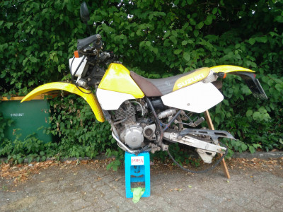

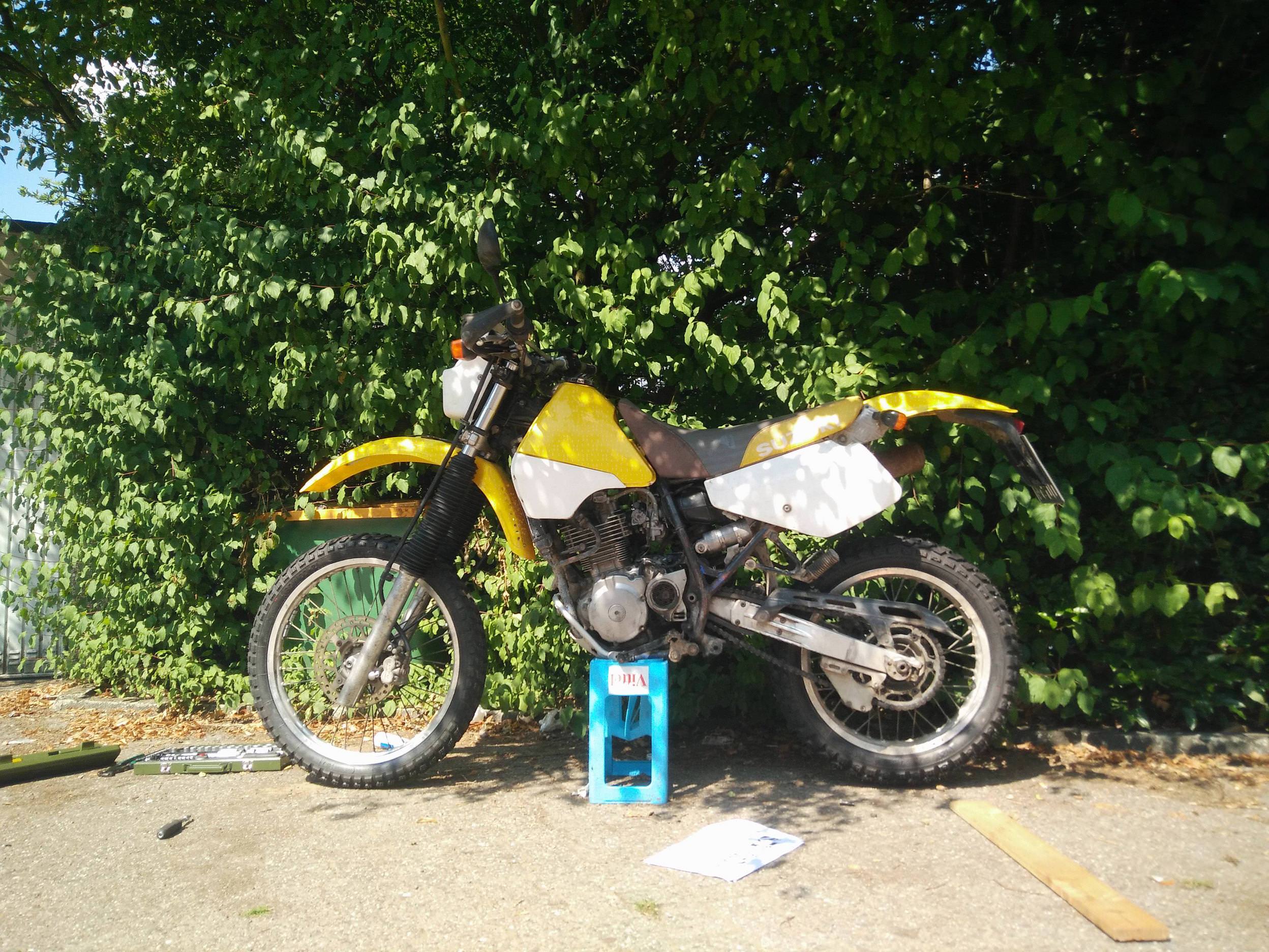

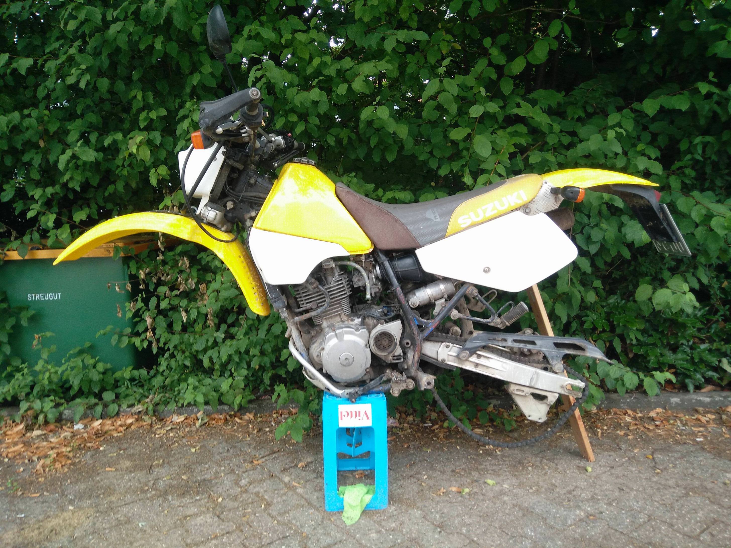

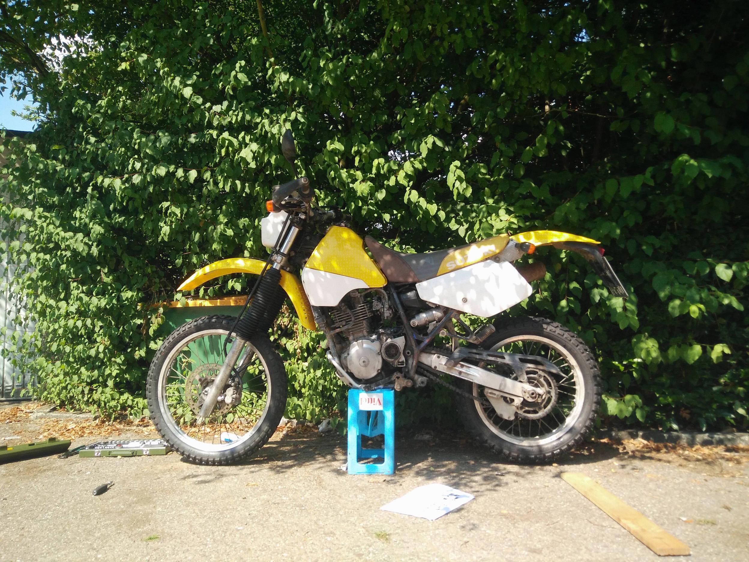

So Freunde, nach 6 Werkstätten die entweder nicht das Werkzeug oder Know How oder Zeit hatten, hat Motorrad Christiansen die Schraube mit zwei Kopfdrücken auf den Druckluftschlagschrauber gelöst. Der restliche Gabelservice lief ziemlich problemlos, nur fürs reindrehen musste ich wieder zum Freundlichen fahren. Nach mehreren Wochen nackt auf dem professionellen Polymermontageständer kann die DR endlich wieder stehen. :thumbup:
