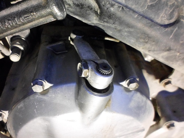

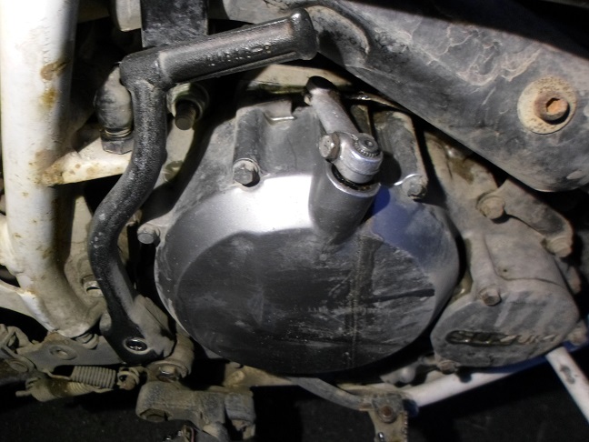

Kupplungsspiel - Zitat Rep-Anleitung: " es sollte an der Spitze des Kupplungshebel 10 - 15 mm betragen"
Ich gugg noch ob ich was über die untere Hebelstellung finde :rolleyes:.....Hab in der Bucheli-Anleitung leider nichts gefunden. :(
Ich versuche mal heute Abend ein Foto von der Hebelstellung an meiner zu machen - hoffe es klappt, es wird schon finster sein bis ich am Mopped bin - komme erst um 22:00 Uhr von der Schicht heim.....
Muß jetzt off......bis bald - spätestens Morgen nachmittag ist das Foto dann hier. :wavey: :wavey:

Und vielleicht könntest du zwei Fotos machen, eins von der Grundstellung und eines mit gezogener Kupplung.

So, hier mal zwei Bilder vom Ausrückhebel in Ruhestellung
Das mit gezogener Kupplung kann ich versuchen für morgen nachmittag zu organisieren - ka Ahn ob das klappt.

so steht er bei mir auch :think:
