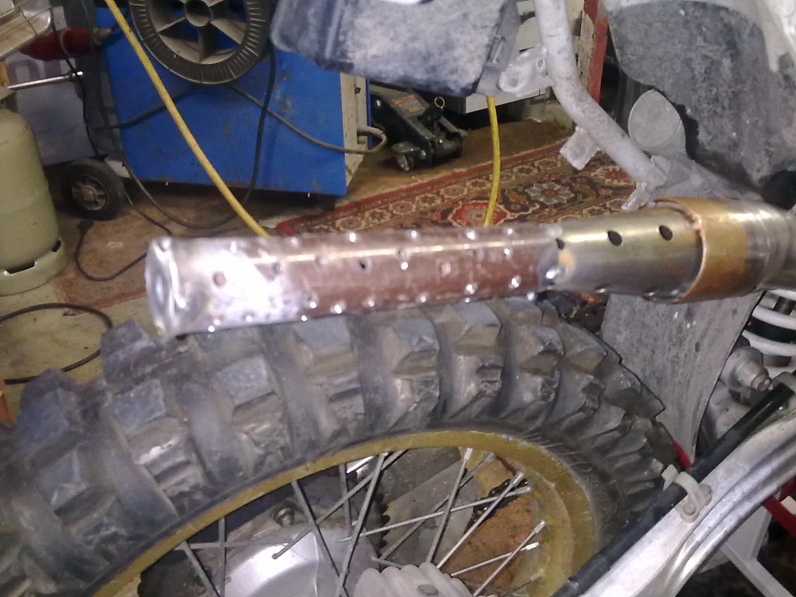

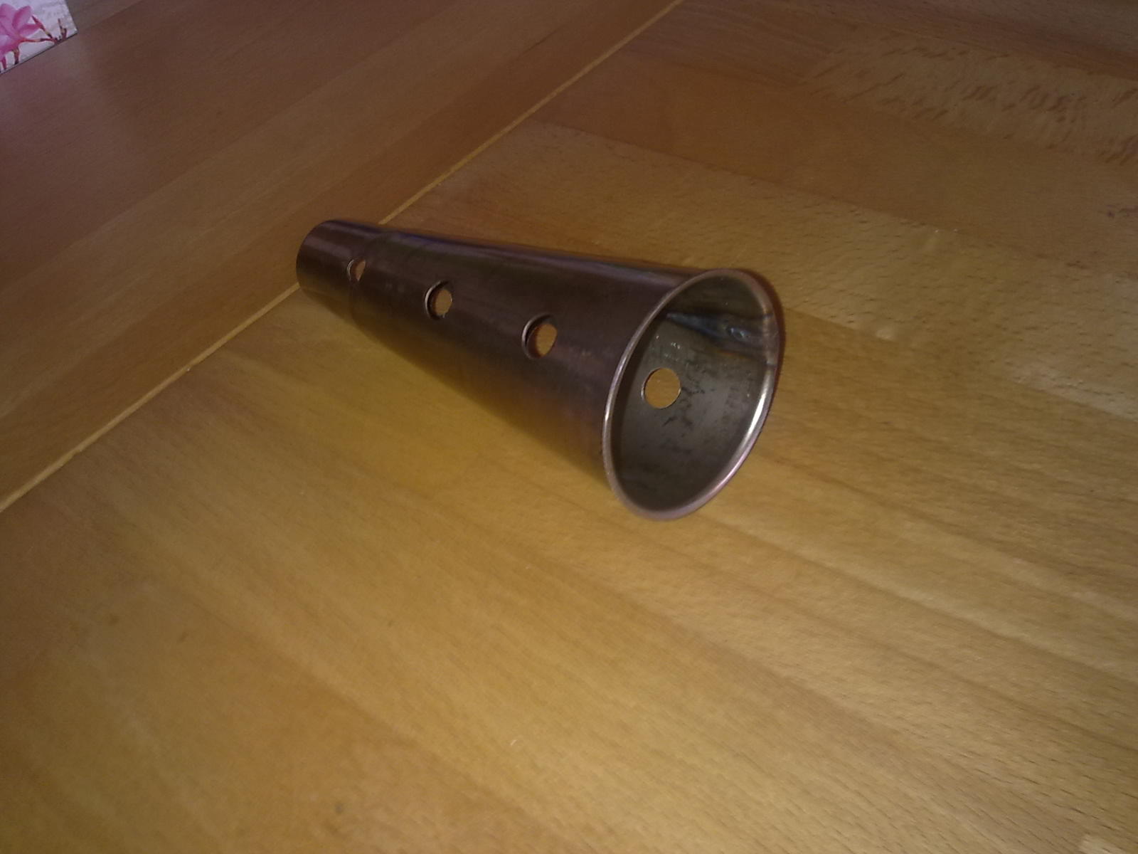

jpg[/attachment]Hallo, ich bin ein Stück weiter. Zunächst mal möchte ich sagen, das der Endtopf von mir nicht aufgemacht wurde, mit Stahlwolle meine ich das Zeug das man innen sieht, hinter dem Lochblech. Ist dann wahrscheinlich ein anderes Material. Danke für die Warnung und den Hinweis.
Zurückgeben kann ich das Teil nicht, erstand ihn neu, aber von einer Privatperson ... .
Vom Passen her sitzt er inzwischen perfekt, das mit dem Anschweißen es Rohres hat prima geklappt, ich ließ ihn auch in V2A schweißen, ich selbst habe nur ein normales Schweißgerät.
Dann erhielt ich von MSR Rückmeldung, leider nur auf eine Frage von mir, aber immerhin, es wurde geklärt das der Trichter zwischen Endtopf und Rohr zum Krümmer reinkommt, so wie hier auch schon angeführt. Der soll als DB Eather dienen. Von dem Teil habe ich mal ein Foto angehängt.
Nun, eingebaut, aber der ist immer noch zu laut. Der Einbau ist eine Katastrophe, das Teil fliegt irgendwie da drinnen rum, ich habe es einfach kurzerhand fest geschweißt. Dann habe ich anfangen mal eine Versuchsreihe zu bauen.
Ich nahm ein Rohr, durchbohrte es oft und habe am Ende noch eine Beilagscheibe mit 8er Bohrung drauf gesetzt, und so dann in den Endtopf. Nun, leiser ist er, ob er noch vernümftig hochdreht, konnte ich noch nicht testen.
Bin gespannt ob ihr mir sagen könnt, wie man das Teil wo besser bauen könnte, meine, worauf ich achten sollte, länger, größere Bohrungen, mehrere Kleinere ?
Danke und Gruß Alex

Bau ihn doch erst mal zusammen, und starte einen Probelauf....Bin gespannt ob ihr mir sagen könnt, wie man das Teil wo besser bauen könnte, meine, worauf ich achten sollte, länger, größere Bohrungen, mehrere Kleinere ?
Dann berichte mal.
Vielleicht klappts ja, bzw. ist mit geringfügigen Änderungen an Bedüsung und Luftfilter schon was zu machen

Hallo, das mit der Bedüsung und dem Luftfilter verstehe ich nicht. Bitte, wie meinst du das.
Dann bin ich noch ein bisschen weiter gekommen, ich sprach mit einer Musikerin wie ich mit Schall umgehen muss, damit dieser leiser wird, bei möglichst geringen Druck (Gegendruck im Auspuff). Sie meinte, ich soll meine Rohrkonstruktion wieder abbauen und meinen Endschalldämpfer innen noch zusätzlich versuchen mit Dämmmaterial auskleiden. Schall sollte nicht auf eine glatte Metalloberfläche treffen. Nun gut, wie könnte ich das bewerkstelligen, zunächst kann mir jemand sagen was für Dämmmaterial ich nehmen könnte, dieses würde ich dann für einen ersten Versuchsaufbau vielleicht mit Hühnerdraht befestigen, nur so ein Gedanke. Gruß Alex
- Beiträge: 5793
- Hat sich bedankt: 625 Mal
- Danksagung erhalten: 182 Mal
Re: Probleme mit Zubehörauspuff MSR
Das Verhältnis zwischen dem, was reinkommt (Sprit und Luft) muss mit dem, was raus geht (Abgase) stimmen.Hallo, das mit der Bedüsung und dem Luftfilter verstehe ich nicht. Bitte, wie meinst du das.
Bei den bekannten Tunning-ESD´s, Krümmern und Vergasern gibt es schon reichlich Informationsmaterial darüber, welche Bedüsung, und wie groß das Loch im Luftfilterkasten sein sollte....
Beim Eigenbau wirst Du da vermutlich etwas Forschung betreiben müssen - frei nach dem Motto: "Jugend forscht"
