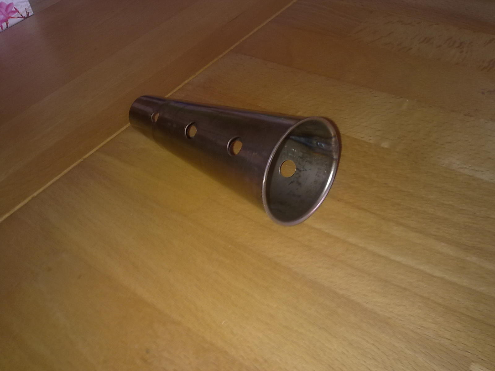

Doch nun der Sound, spitze, aber nicht sozialverträglich, die ist zu laut, viel zu laut. Hat von euch einer eine Idee wie ich den leiser bekomme, aber bitte so, das der Motor noch dreht und nicht zugeschnürt wird ... . Es war so ein Trichter, Einsatz als einem Lochblech noch mit dabei, sieht aus wie ein Einsatz, nur so richtig passen tut der nirgends. Lebte diesen mal in den Endtopf, scheppert da rum, ist nur auch keine Lösung ... außer das der Motor stottert wenn er drehen soll. Diesen Trichter in den Krümmer, in das Rohr zwischen Krümmer und Endtopf, ich weis nicht. Aufschrauben kann man an dem Endtopf nichts, so wie z.B. bei GPR und dann andere Einsätze einsetzten.

So einen Trichter hatte ich beim GPR auch dabei.
Der kam unten in den Endschalldämpfer rein. (da, wo das Verbindungsrohr von ESD und Krümmer ran kommt)

Der DB Eater in Form eines gelochten Trichters gehört bestimmt in den ESd und zwar von der Seite wo der mitgelieferte Anschluss an in den ESD reingeht
( wurde hier ja schon richtigerweise erwähnt).
