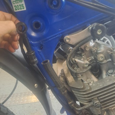

Bilder
Joka
Beiträge: 51
Registriert: 10.06.2024 10:15
Hat sich bedankt: 7 Mal
Danksagung erhalten: 15 Mal
Re: Ölkühler basteln
Beitrag von Joka »

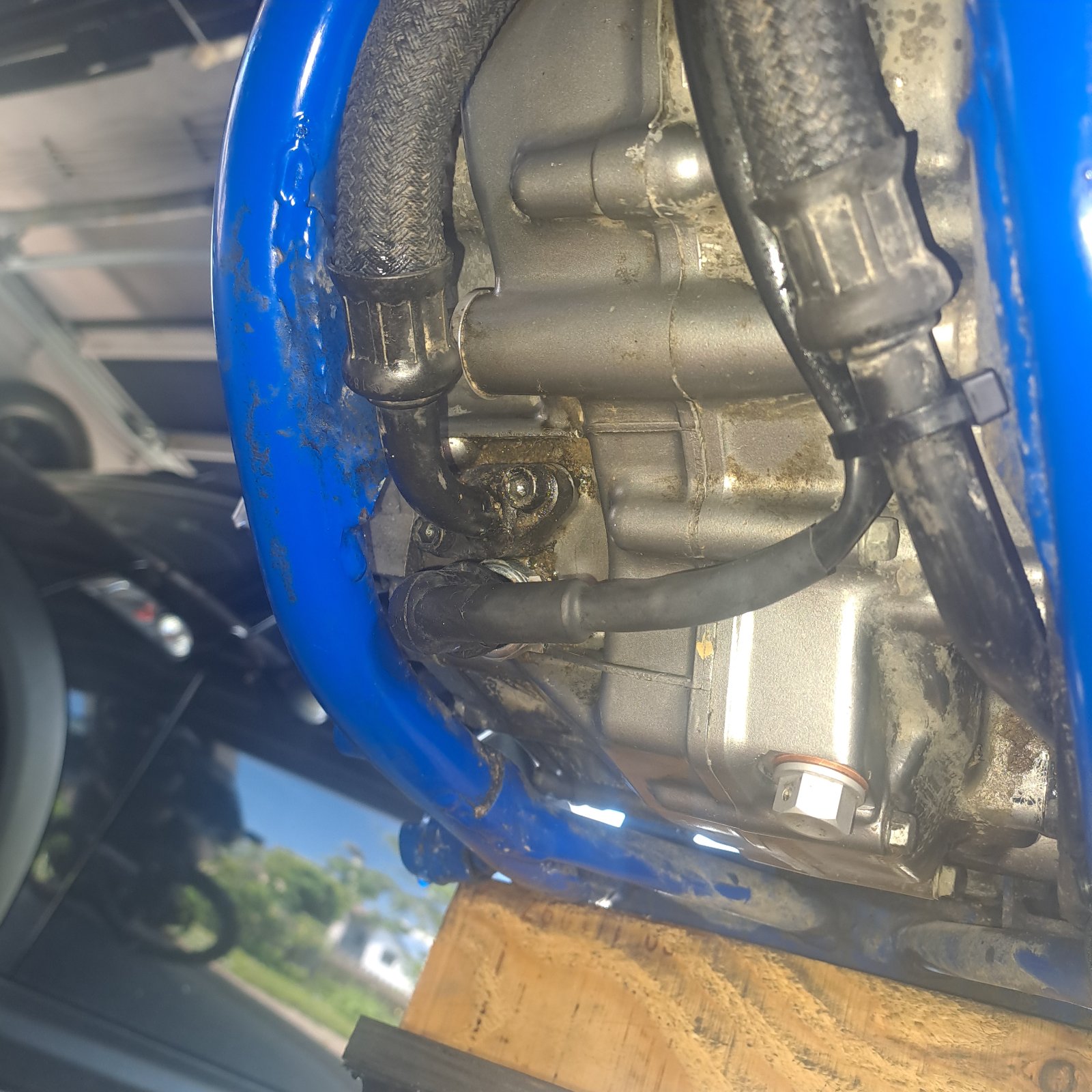

Nochmal bilder

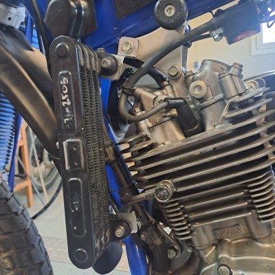

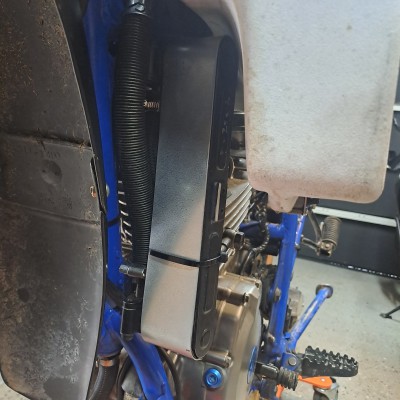

Beitrag von Joka »
Einmal noch

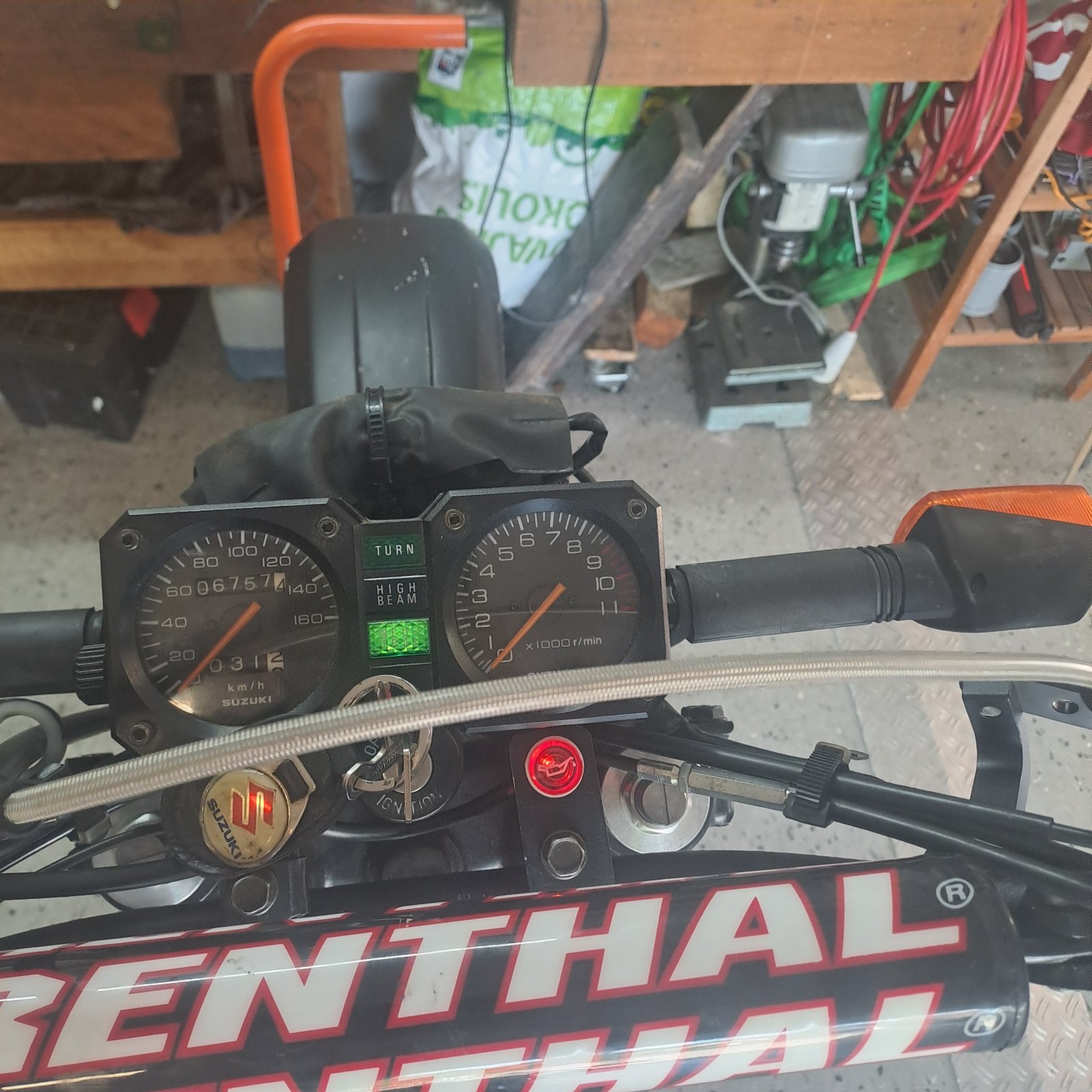

Öldruckschalter
Beiträge: 189
Hat sich bedankt: 55 Mal
Danksagung erhalten: 54 Mal
Sehr schön geworden! Bin grad ne Runde gefahren. In der Stadt wirds schonmal 100 Grad warm , Landstraße nicht mehr als 80. Nachgefüllt hab ich ca 100 ml was ich vorher ausgemittelt habe.

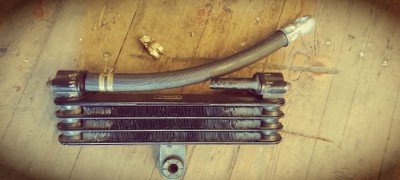

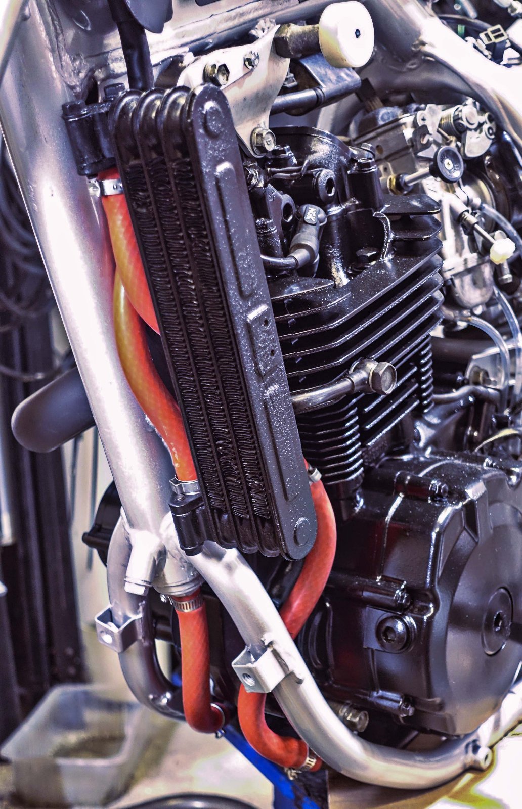

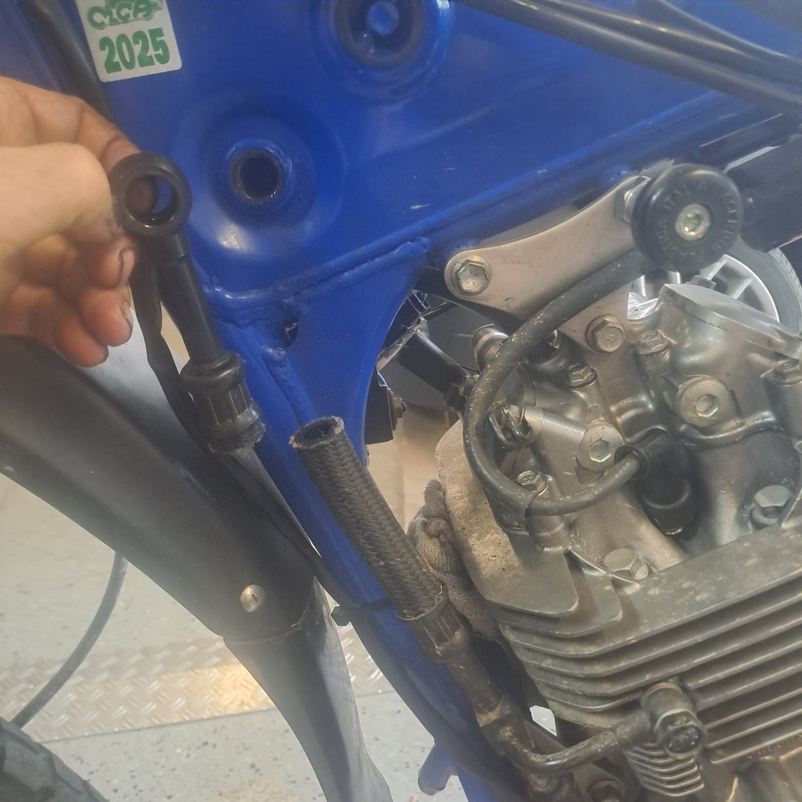

Hey,
hast du eigentlich die Leitung pressen lassen, bzw. da ist wenn ich das richtig sehe die Metallummantelung (Feder oder wie man das auch nennen mag) drum die beim CB450S Kühler mit dran ist, schneidet die sich nicht ins Gummi wenn die Leitung warm ist?
Originale Hondaleitung ist ja stoffummantelt, eigentlich könnte man die so d.i.y. mäßig auch nehmen und an den Anschluss den man von Suzukileitung getrennt hat aufpfropfen.

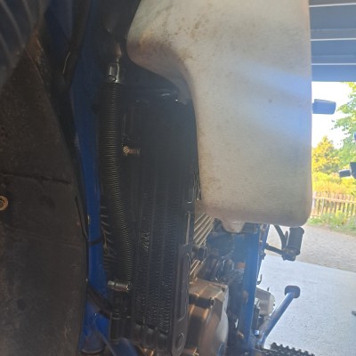

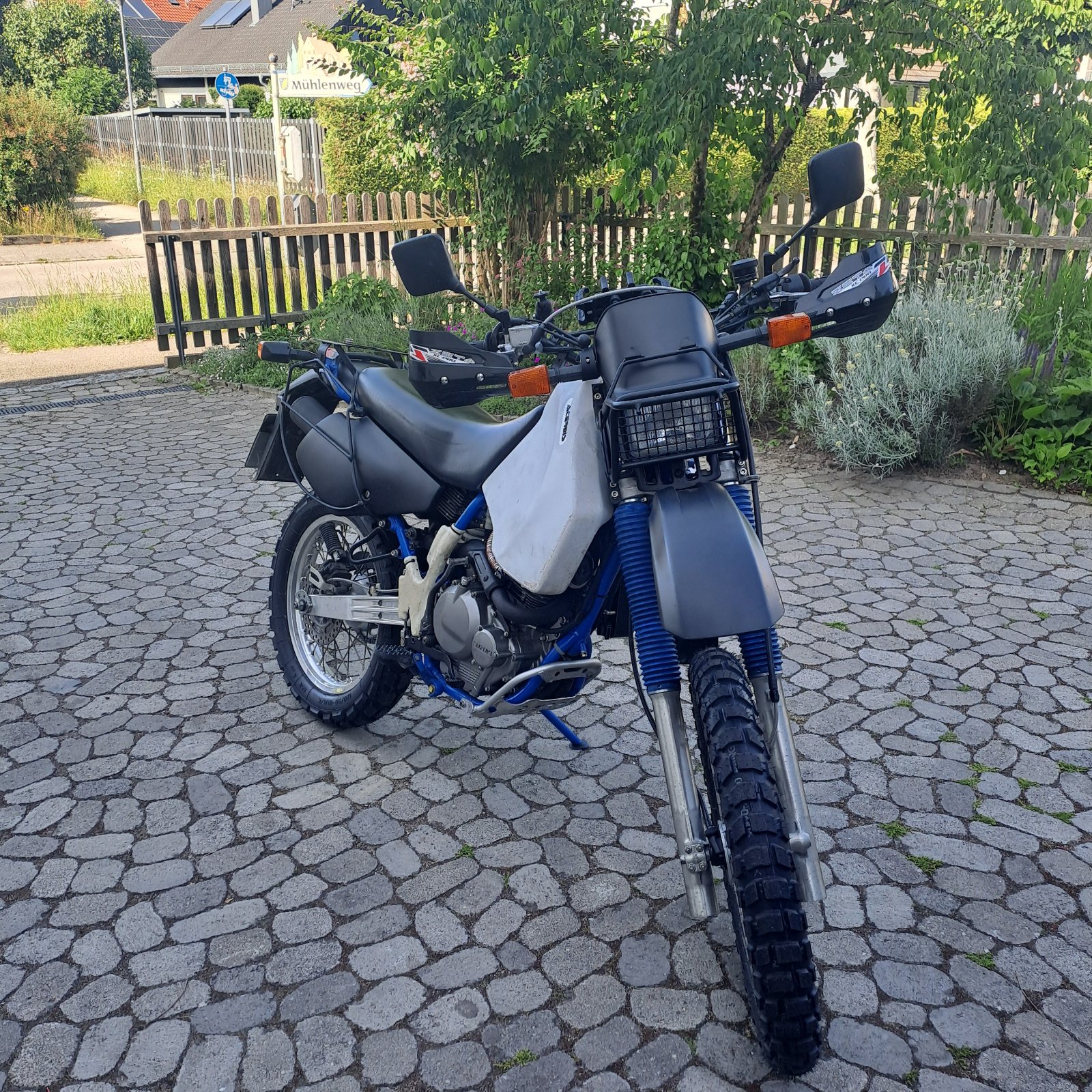

Da scheint sich ja meine Variante mit dem CB450 Kühler inzwischen allgemeiner Beliebtheit zu erfreuen! :clap:
Hab jetzt auch wieder einen angebaut, natürlich mit ordentlicher Befestigung!
Kabelbinder sind zum kabelbinden da, und natürlich als Notbehelf ... :rolleyes:
Beitrag von EDcetera77 »

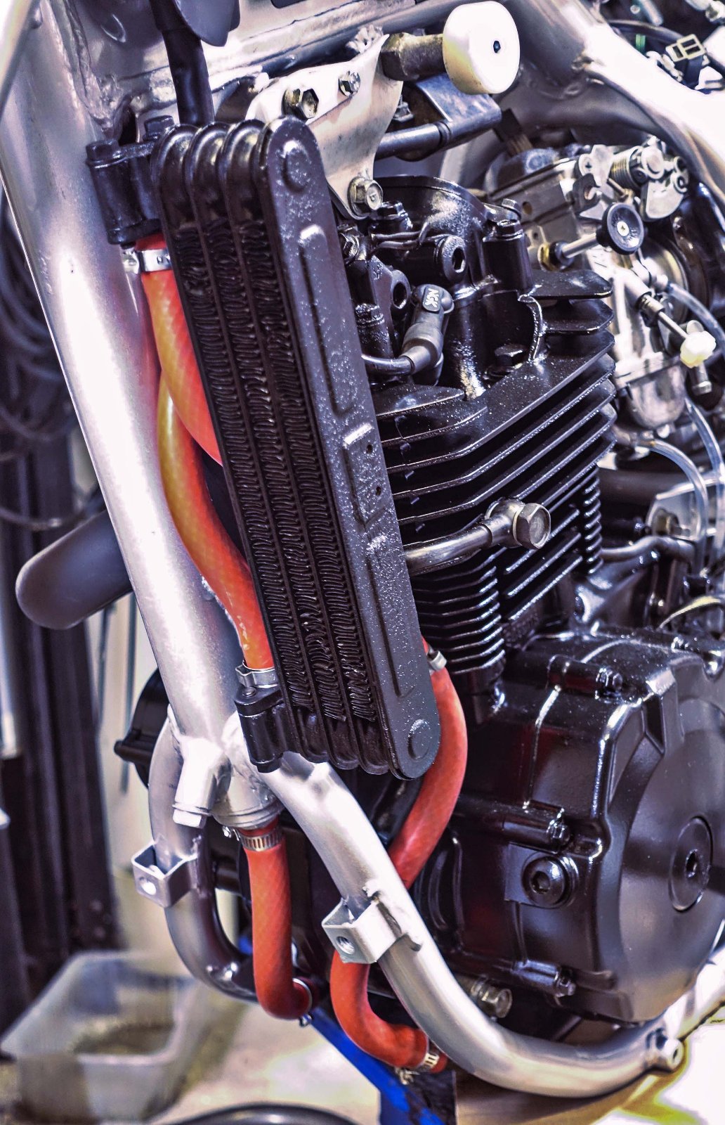

Joka hat geschrieben: ↑14.06.2025 18:52Einmal noch
Wofür denn das Blech vorm Kühler? Da geht doch nun keine Luft mehr durch.
mfG Ed
