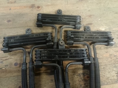

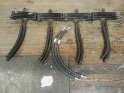

An einer Offerte hätte ich Interesse...DR500S hat geschrieben: ↑08.10.2024 16:47 Hallo,
ja absägen und mit Schlauchschelle.
Habe vier Kühler da und die Schläuche auch schon. Wollte ich längst mal an die beiden anderen DRs knoten und die beiden anderen Kühler als Set mit Schellen und Co. hier oferieren, bisher keine Zeit gehabt.
MfG
Michael
mfG Ed

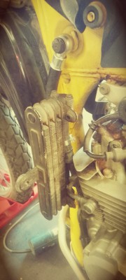

Bei der DR mit rotem Rahmen haben wir die Acerbishalterung nachgebaut/-empfunden weil das Schraubenset fehlte. Langmuttern und dann Gummiteile aus der Gummikiste - wie man auf dem Bild sieht linke Seite Gummifuss von nem DDR Hocker...
Meinstest du das?
MfG
Michael

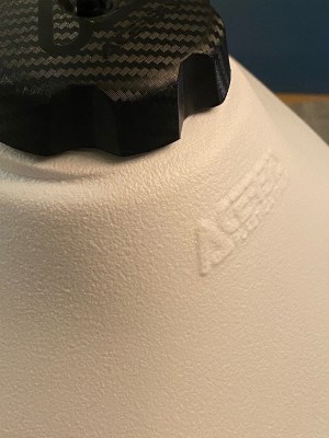

Die neuen Acerbis Tanks haben eine rauhe Oberfläche nicht mehr so glatt wie früher. Habe Acerbis angeschrieben, ist jetzt bei allen nicht durchsichtigen weißen Tanks so. Die Tankhalterung wie in dem Umbaubericht zu sehen sind bei dem XR650 Set mit dabei, man muss an den Enden nur nochmale Sechskant Muttern einsetzen und anpunkten, dann ist es eigentlich plug an play. Nur wenn man eine Upside-Down Gabel verbaut hat entweder die SHC oder Rm 125 muss man den Tank etwas nach hinten versetzen damit die Gabelbrücken nicht am Tank schleifen. Mit der normalen Gabel passt alles bestens.
Mir gefällt der XR 650 Tank in jeglicher Hinsicht deutlich besser als der Acerbis für die DR 350, auch optisch. Wieviel Liter man ohne Spritpumpe raus bekommt muss ich noch testen aber ohne selbige bekommt man auch aus dem 16l Acerbis nur ca. 13 Liter raus da halt die Schwimmerkammer höher liegt als der tiefste Punkt im Tank. Die Umrüstung auf eine kleine Mikuni Underdruck-Spritpumpe macht Sinn, am besten günstig gebraucht auf ebay besorgen und Dichtsatz wechseln dann hat man mit dem XR Tank entspannte 500km Reichweite.

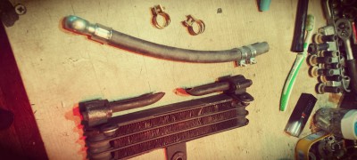

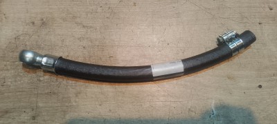

Hallo, ich hatte mir Leitungen pressen lassen. Zwei brauche ich selbst, zwei kann ich abgeben. Kühler hab ich auch schon angeschafft. Schellen gab's im Netz die passenden. Dem einen Interessenten hab ich schon geschrieben.
Grüße Michael
Grüße Michael

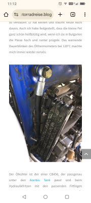

So bitte anschließen wie aufm Reiseblog.
Auf Seite 4 dieses Thread ist alles genau beschrieben.
viewtopic.php?t=18593&start=30
Und nochmal für andere die das bauen wollen und einen CB 450 S Kühler günstig beschaffen können, hier gibt's die Ölleitung. Achtung Doppeloese für zwei Umbaugeschichten eingestellt: https://www.hytec-hydraulik.de/schlaeuc ... 50-0%C2%B0
MfG Michael

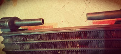

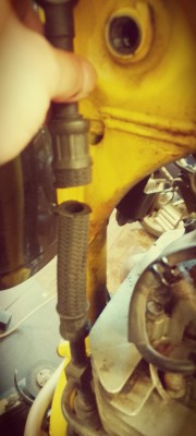

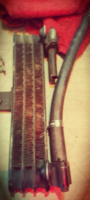

Ölkühlerumbau die Dritte. Heute in 5 min:
